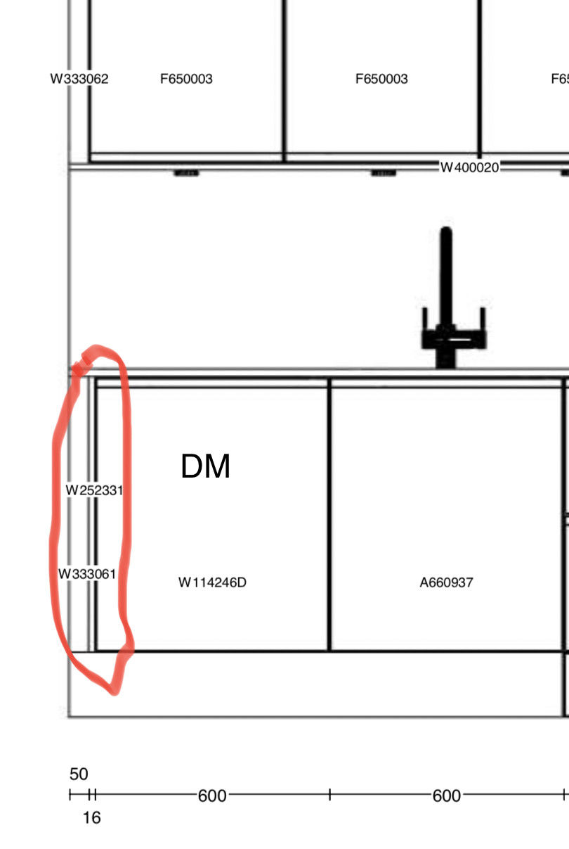

J Jonand2 #1 Medlem · 27 inlägg 21 jan 2023 00:02 Jonand2 Medlem 27 inlägg 21 jan 2023 00:02 #1 Hej! Hur monterar jag denna fristående täcksida och täcksida på bästa sätt? (Osäker på dess rätta benämning) Sätta någon regel i väggen (till vänster) och skruva täcksidan i den? Inloggade ser högupplösta bilder Logga in Skapa konto Gratis och tar endast 30 sekunder
Isakare #2 Medlem · Färentuna · 9 093 inlägg 21 jan 2023 01:15 Isakare Medlem Färentuna 9 093 inlägg 21 jan 2023 01:15 #2 Min sitter med 2 byggvinklar i bänkskivan, och dubbelhäftande tape mot golvet.
davveno1 #3 Medlem · Borås · 847 inlägg 21 jan 2023 07:06 davveno1 Medlem Borås 847 inlägg 21 jan 2023 07:06 #3 https://www.ikea.com/se/sv/p/fixa-stoedbeslag-foer-baenkskiva-foerzinkad-70274628/
J Jonand2 #4 Medlem · 27 inlägg 21 jan 2023 09:36 Jonand2 Medlem 27 inlägg 21 jan 2023 09:36 #4 Bänkskivan är i sten så den går inte o sätta i. Beslaget från Ikea, då blir det bara i bakkant, blir inte det lite för ”svajigt”?
S SvanteC #5 Medlem · 746 inlägg 21 jan 2023 09:38 SvanteC Medlem 746 inlägg 21 jan 2023 09:38 #5 J Jonand2 skrev: Bänkskivan är i sten så den går inte o sätta i. Beslaget från Ikea, då blir det bara i bakkant, blir inte det lite för ”svajigt”? Limma fast fästet i skivan och skruva de i fästet sen. De blir försvajigt med bara bakkant
