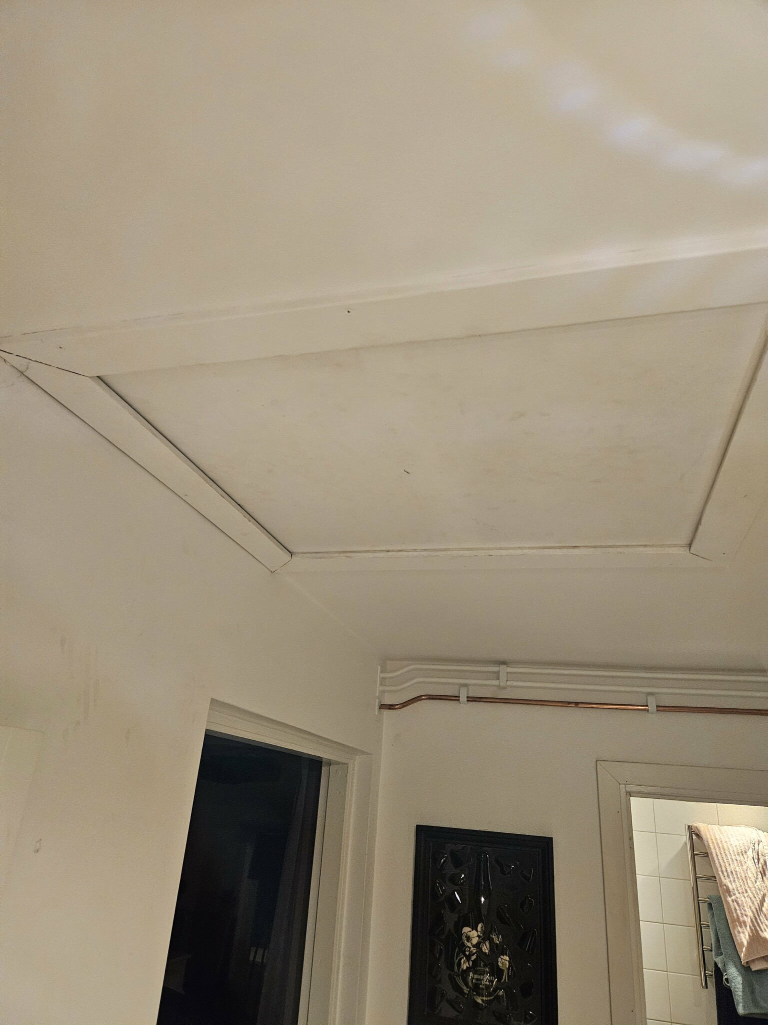

Har idag bara en enkel lucka (i princip bara en skiva) som ligger som lucka upp till vinden.
Katastrof ur isoleringssynpunkt, men även osmidigt när man behöver upp dit (Både för inspektion men även för förvaring).
Så ny vindslucka med trappa är tanken att den ska dit.

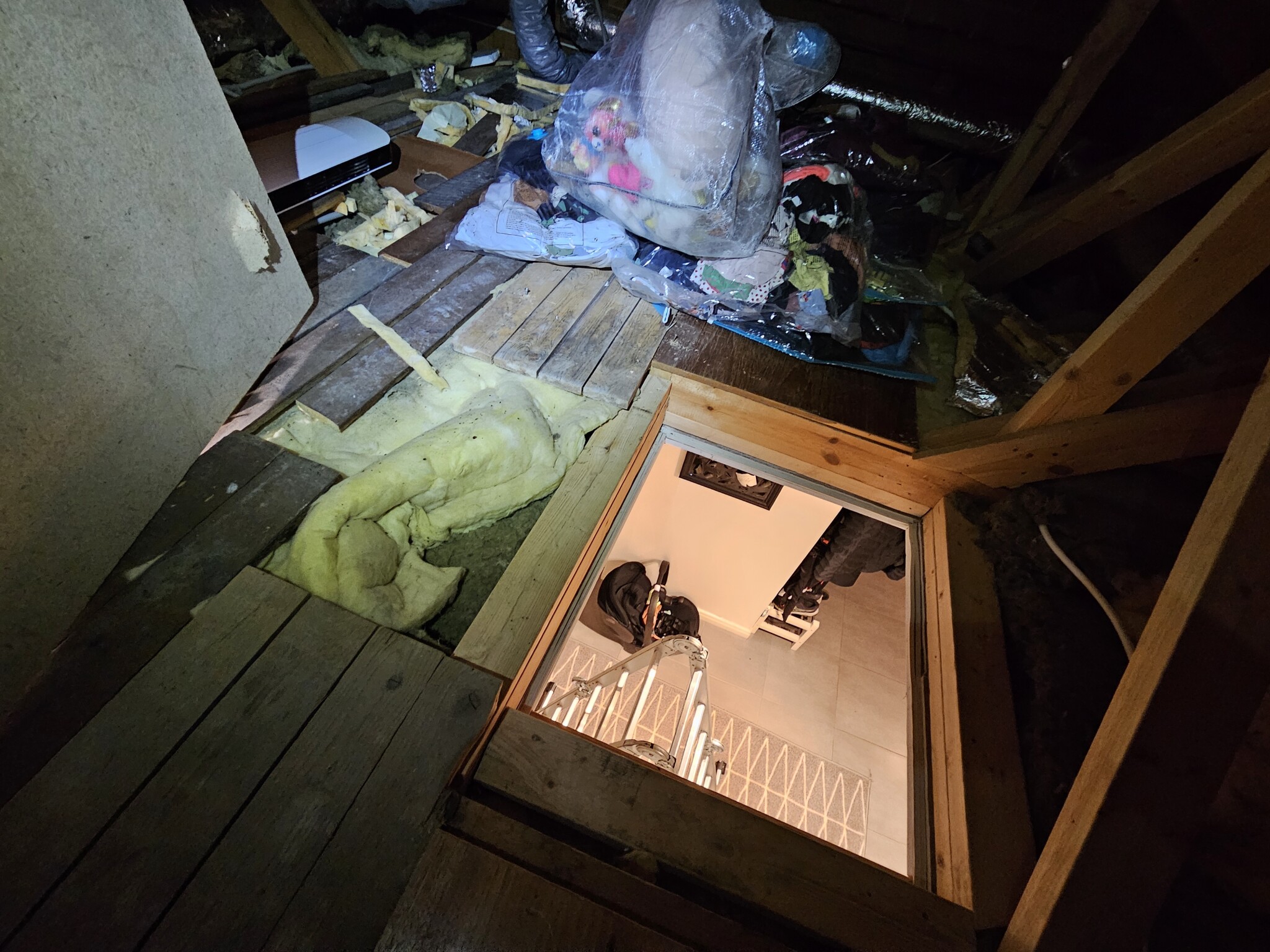

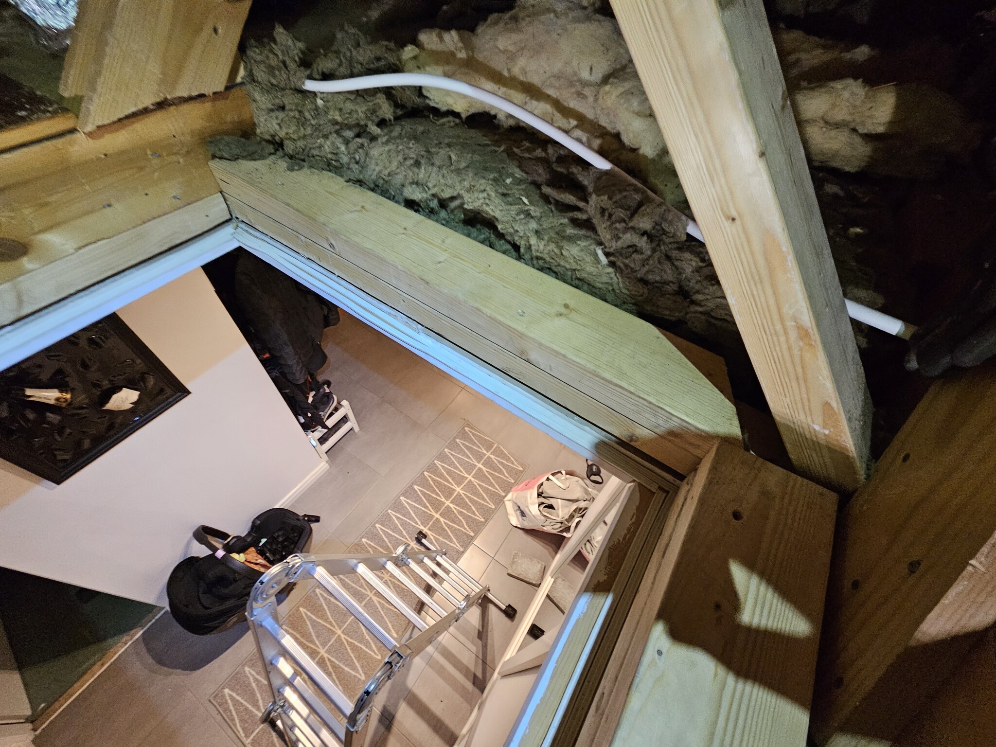

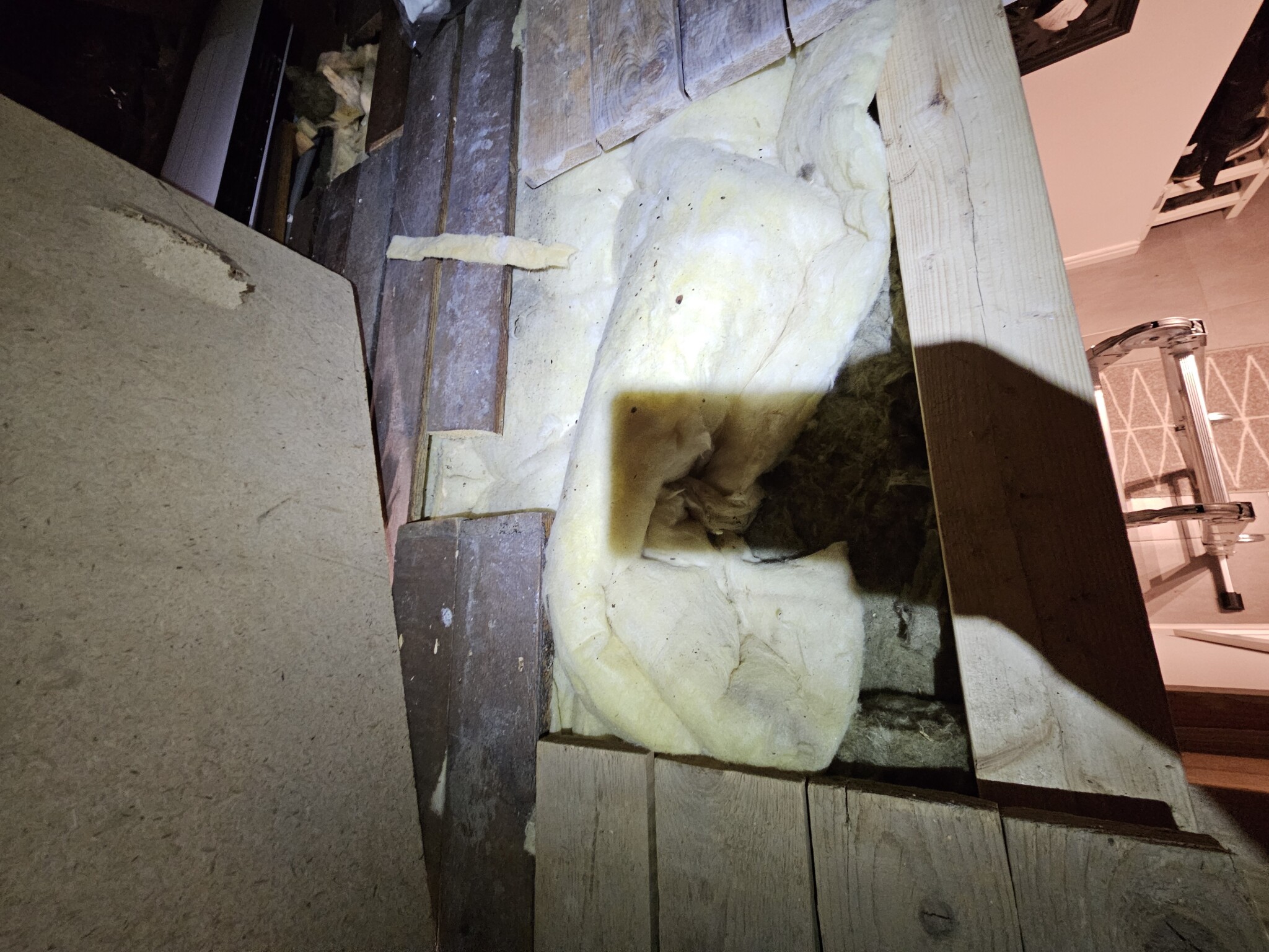

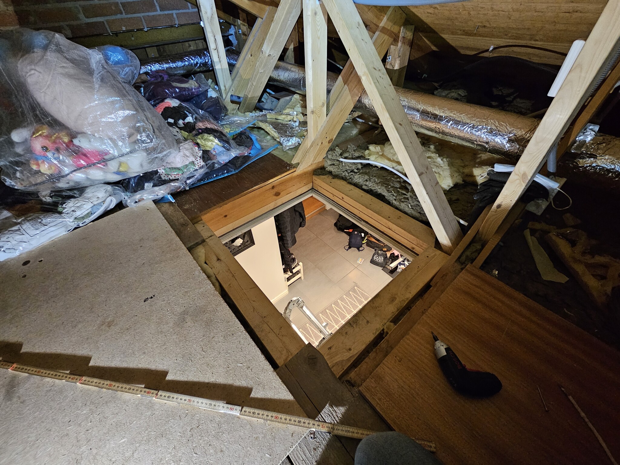

Var uppe och kikade på vinden idag, så här ser det ut uppifrån.
Tolkar det som att det, precis som det sägs här, bara är att kapa upp innertaket och sen bygga en ny "ram" (eller förlänga den gamla) för att sedan montera.
/Jocce
/Jocce
