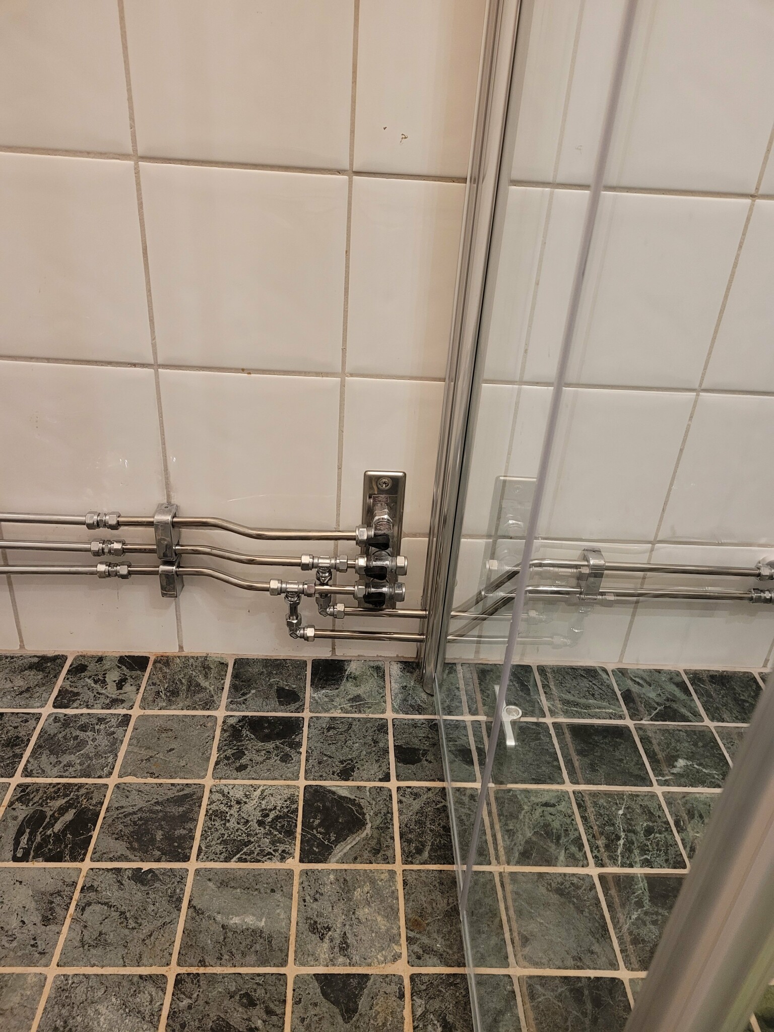

Jag har tagit ut badkaret ur min nya lägenhet (tätskikt badrum från 2002) för att sätta in en duschvägg/duschhörna. Såg ett erbjudande om 50% på en INR Angel Flex som jag sedan köpte och bad firman att montera dem. De har inte haft tid än så vi väntar på när det kan ske. Det har dock varit några frågetecken, bl.a. när jag tog bort badkaret.
Fråga 1: Jag såg att bakom badkaret så går rören ut från väggen bredvid det ställe där duschväggen behöver monteras. Rördragningsprofilen är upp till 35mm men den går ut längre än så (se bild). Rörmokaren sa då att de kan byta ut och dra om röret lite, så att det kommer in underifrån mot stammen istället för att gå ut (dvs så att röret håller sig närmre väggen). Min fråga till er kunniga är hur det praktiskt görs? Är det en rimlig sak att göra? Hur mycket av rören behöver de då byta ut? (Jag kan inte rör öht) (duschväggen kommer fästas centrerat ungefär från där den svarta tejpbiten sitter på bilderna)
Fråga 2: Jag fick höra från vattenansvarige i styrelsen att en liknande lägenhet som min skruvade igenom väggen till grannen vid uppsättning av duschvägg, d.v.s. att väggarna inte är så tjocka. Tyvärr vet jag inte materialet bakom tätskiktet. Jag har försökt hitta hur långa skruvarna som används är (INR Linc Angel Flex) men inte hittat. Hur långa skruvar brukar användas vid montering av duschvägg? Går det att ha skruvar av olika längd, eller behöver de fästas med skruvar av en viss längd för att hålla?
(Duschväggen jag köpte är 90x70, det optimala hade varit 80x70 för att inte justera rören, men jag tog chansen vid ett bra erbjudande, där de hela vägen sagt att det går att montera).

1. INR har väl påbyggnadsprofiler som man kan köpa till för att få plats med rören. Inte kollat om det gäller just Angel Flex men de har åtminstone haft det till andra duschväggar.
2. Det är ju synnerligen kritiskt att veta vad det är för något bakom kakel och fix, det avgör helt vad för sorts skruvar, om det ska vara plugg etc. samt om det går att sätta upp en duschvägg överhuvudtaget. Duschväggar måste skruvas i något stabilt som betong eller trä, gips duger inte alls.

INR har något de kallar distansbricka, som inte går att använda här. Ingen egen påvyggnadsprofil. Verkade inte finnas från annat märke som hade lika mått så de passade, enligt firman jag pratat med.
Bra poäng, jag ska se om jag kan få info om vad det är bakom kaklet. Iom de är från renovering vid stambyte lär alla i BRFen haft samma. Flera andra lgher i huset (byggt 1931) har duschvägg, bla badrummet direkt under mig, som har duschväggar i samma hörn som jag planerar.

Yes det har jag kollat, pga litet badrum så går det inte, den går ut för mycket; spegelskåp/tvättställ börjar vid ca 77cm ut från väggen, så får bara plats en 70cm duschvägg där. Synd att just INR inte har en påbyggnadsprofil som de flesta andra märken har.BirgitS skrev:
Safe-Fix blir svårt iom att det behöver härda i 24h. Då skulle montörer behöva komma tillbaka, tänker jag, för att fortsätta. Och jag har bla kakelranf runt badrummet som hår ut ca 2mm som gör att jag inte kan/är bekväm att försöka göra det själv pga justeringar som behöver göras.
Skulle någon komma in hit med liknande ursprungsfundering som mig, så kan jag visa bild på resultatet efter montering av duschvägg. Rören fördes vidare till andra sidan stammen mha en T-koppling, vilket gjorde plats att fästa duschväggen där rören fick plats i rörprofilen. Det är inte det snyggaste, men jag är nöjd
