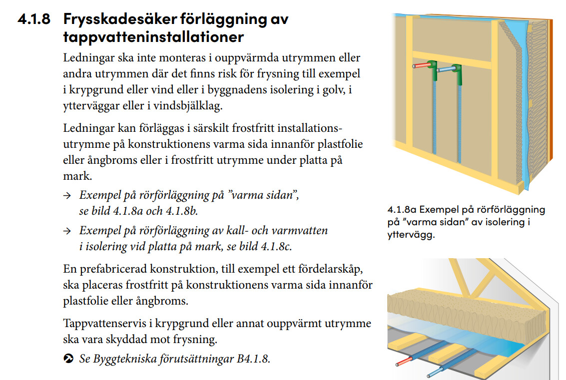

Ska montera ett tappvattensystem i ett nytt badrum med hjälp av en rörmontör. Tanken är att sätta skåpet med luckan mot hallen och dra röret till tvättmaskinen direkt innanför och därefter i bjälklaget under golvet till motstående vägg som är en välisolerad yttervägg med kopplingarna till först handfatet sen toan och slutligen duschen.
Har två vänner som är rörmontörer och den ena säger aldrig vid en yttervägg och den andra säger OK om det görs direkt bakom tätskiktsskivorna. Vem har rätt?
Vår rörmokare ville inte lägga rör i ytterväggen, hävdade att säker vatten-formatet inte tillät det då det kan frysa om värmen försvinner i huset. Antagligen är det på grund av detta som den ena säger att det är ok om man lägger dem precis innanför innerväggen.
Jag tycker att man har större problem om man hamnar i det läget att hela huset fryser men jag förstår hur de tänker.
Säker vatten tillåter rör i yttervägg om de är på den varma sidan av isoleringen. Men ofta avråder man från det ändå i äldre hus med lite mindre isolering.
Anledningen till att man inte brukar vilja ha rören i yttervägg är att de inte ska riskera att frysa vid en normal köldknäpp. PEX-rör tål frysning, så att värmen försvinner i huset vid något enstaka tillfälle när värmesystemet krånglar ska inte vara några problem. I så fall skulle man inte kunna ha rör någonstans eftersom det riskerar att frysa även i innerväggarna om värmen försvinner mitt i vintern.
Först och främst så är reglerna för säkervatten offentliga.
Läs dom här:
https://sakervatten.se/branschregler2026/
Om man grottar ner si i regelverket så är tappvatten OK på "varma" sida i ett nybygge, även fast man undviker det om möjligt.
Sidan 20 säger detta:
Exempel på rörförläggning av tappvatteninstallationer på "varma sidan" av isolering i vägg och golv, enligt säkervatten-regler.
