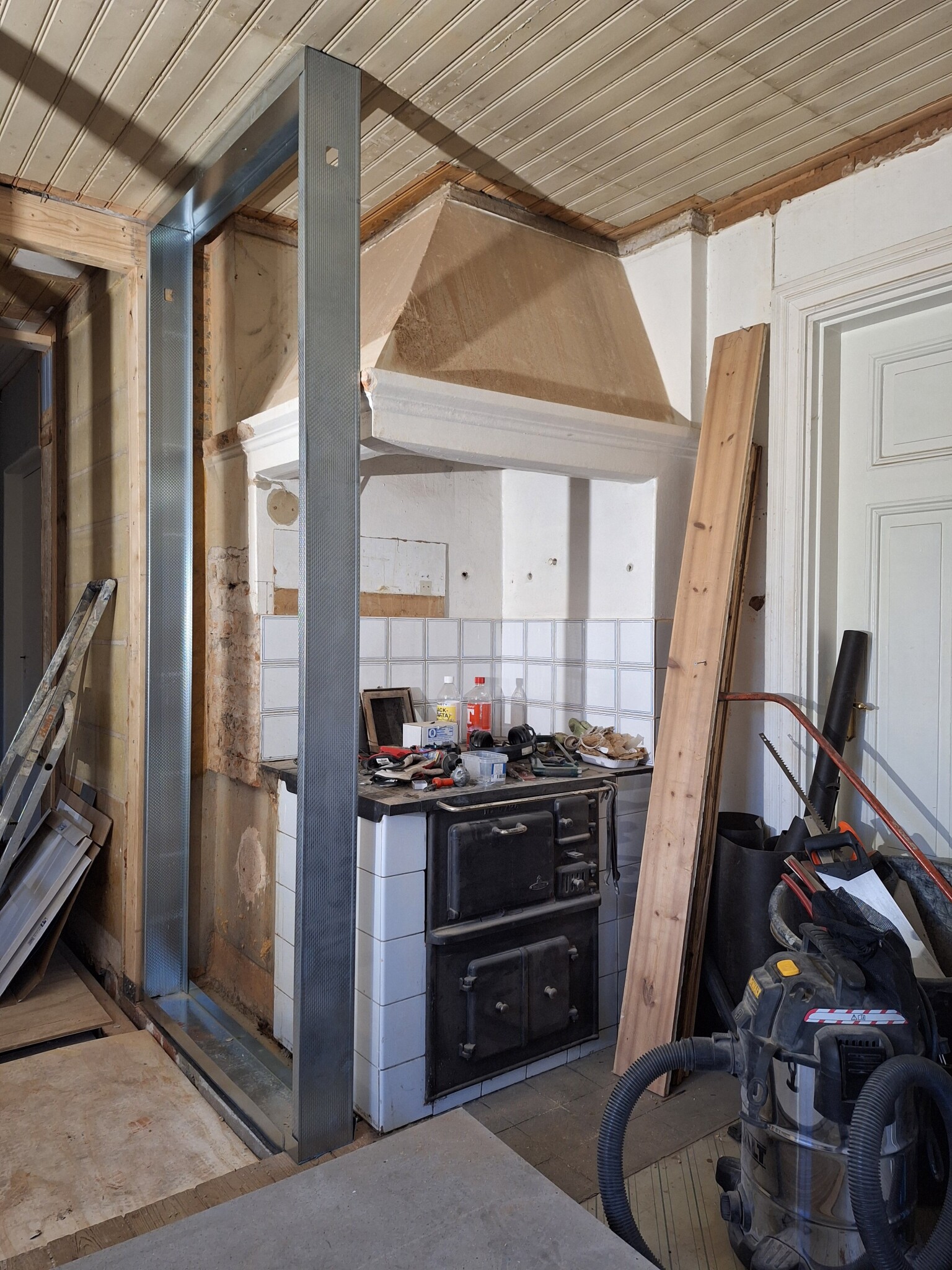

Ska montera en vägg längs med en vedspis. Väggen blir med 145 mm stålregel enligt bild. Närmast spisen kommer jag montera en 12 mm gipsskiva och sedan på denna en 12 mm mineritskiva. Nu till frågan, hur monterar jag gips- och mineritskivan mot stålregeln, kommer inte åt att skruva skivorna från helt och hålleg från spissidan eftersom det endast finns ca 4-5 cm där. Tips?

Montera insidans skivor mot spisen med väggen liggande på golvet, sedan reser du hela väggen (med skivorna på plats) och skruvar fast den på plats typ som det syns på bilden.

Du limmar med gipsskivelim. Räcker med att fösta med några skruvar eller kilar för att trycka skivorna mot reglarna/ varandra medans limmet torkar

Ok, håller limning verkligen? Tänker du lim både mellan stålregel-gipsskiva, gipsskiva-mineritskiva?
Har funderat på denna lösning, men befarar att den kommer ta i taket när jag reser den upp.

Tänk på att limmet måste vara godkänt för limning av brandskyddsskivor. Vanligt skivlim är inte det gissar jag.
Kan du inte göra den ett par cm lägre och sätta distanser mellan regeln och taket när du rest väggen? Det känns som den enklaste och billigaste lösningen.

Bra idé, funderar eventuellt på att kanske montera den stående, och vrida in den för att komma ifrån problemet.

Nej, mycket att tänka på, fick tips på PL 400 eller PL 600, men vet inte om de håller rätt brandklass. Verkar endast speca temperaturbeständighet upp till +70, PL800 upp till +90.

Ja i båda fallen. Limmet är speciellt framtaget för att limma gips på stålregel. Enda kravet är att det är c/c 450mm max på reglarna
Instämmer till 100%
Krångla inte till det med limning, betydligt enklare att skruva dit skivorna.
Du kan räkna ut hur stor marginalen är (a2+b2=c2), men tippar max 1cm så har du dessutom lite spelrum.
Bra, tänker 30 cc för marginal, väggen kommer kaklas på andra sidan, ska bli badrum.

Tack, skruvar helst om möjligt.
