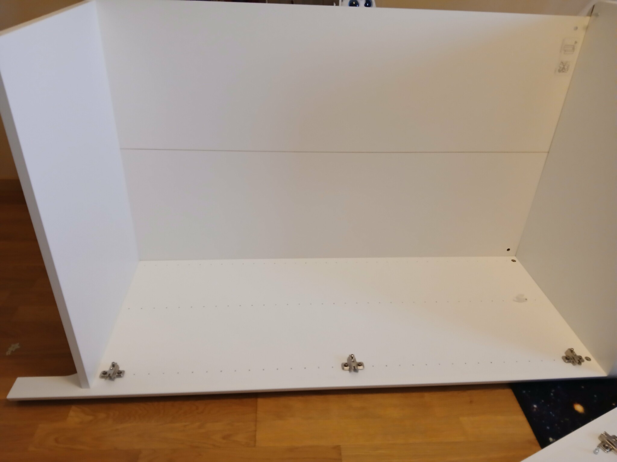

Montering av garderob?
Det där ser spontant inte rätt ut, som att du försöker montera skruven på fel ställe. Har du tittat noga på instruktionerna och säkerställt att det är rätt skruvhål?S S88 skrev:Jag har kämpat med skruvarna i ett antal timmar, jag har nu fått i 3 skruvar. Men den sista går inte ner och det värsta är nu när den fastnar så åker skruvmejseln bara runt. Spåren som man skruvar i är nästan helt bortnöta. Ska tillägga den skruven har jag kämpat med mest och jag har provat att,skruva i den i alla skruvhål innan jag fick ner dom andra 3. Har provat att hamra ner den också,men det funkar inte heller. Så vad ska man göra?

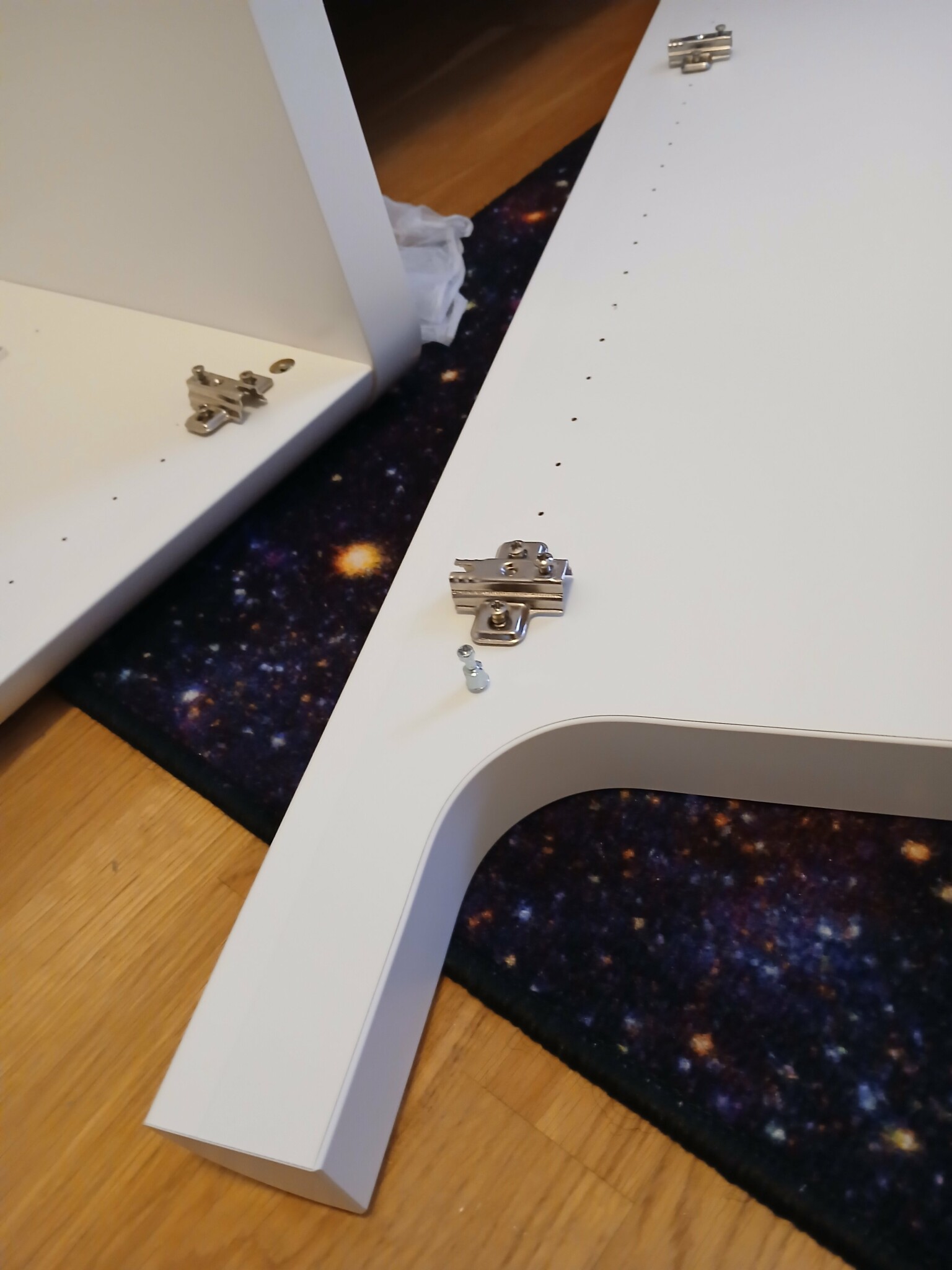

Yes, jag har kollat och det är rätt. Men måste säga att det känns som att skruven är för stora i förhållande till hållen.possum77 skrev:
De skruvar som jag fått i har jag låtit sitta kvar. Men den som inte går i har jag tagit ur, jag har beställt en ny skruv på IKEA, så den kommer om 14 dagar. Tyvärr bor jag på en ort där IKEA inte finns.E etompau skrev:Om skruvmejseln slirar när du drar skruven så har du fel skruvmejsel/bits.
Det ska inte krävas superkrafter att dra i dessa skruvar, dock kan man behöva pressa med en nedåtkraft på skruvmejseln samtidigt som man vrider.
Är skruvarna nu utslitna och skadade så måste du byta dom. Vrid loss de skadade skruvarna med en tång, typ polygrip.

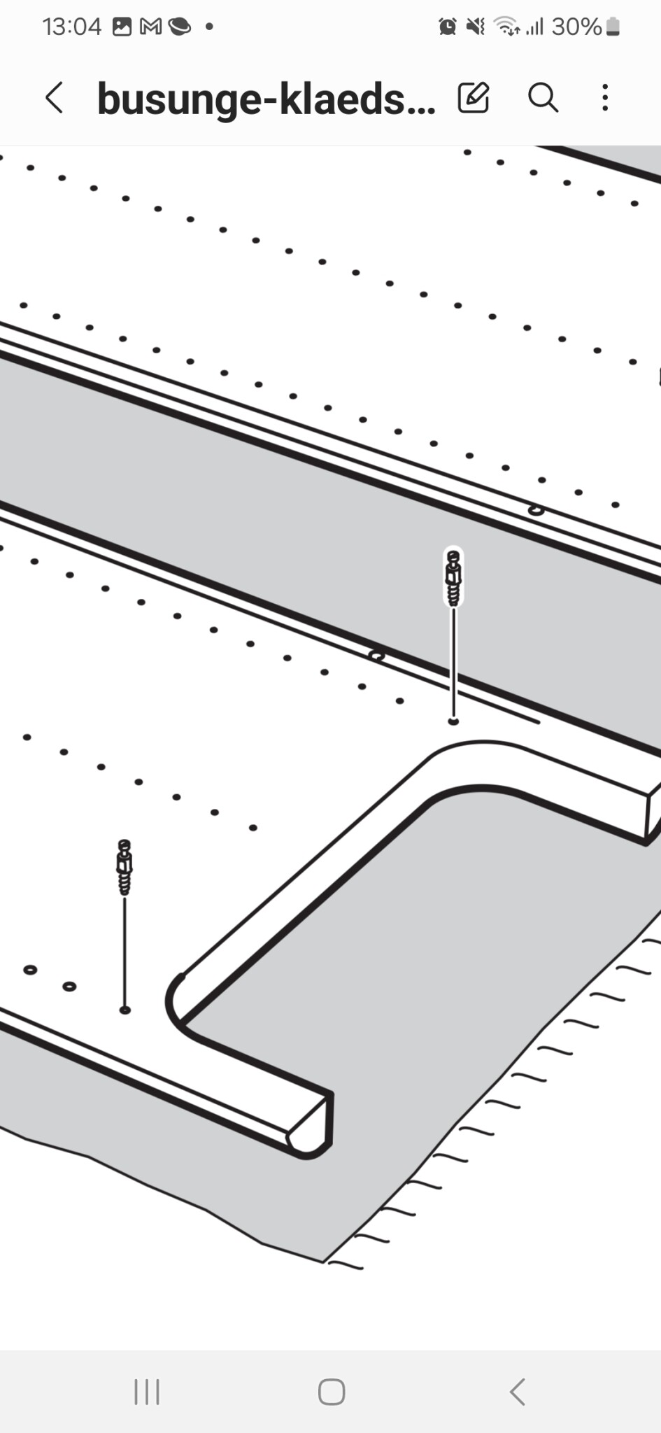

De 8 st skruvarna är de som håller topp- och bottenskivorna på plats mot sidorna. Är du 100 % säker på att du sätter dessa skruvar rätt i sidoskivorna ? Det är lätt att se om du måttar med en av topp- eller bottenskivan om du ställer den upp då bör du se att det finns ett motsvarande hål i topp- eller bottenskivan. Hoppas du förstår vad jag menar.

Jag undrade också om det verkligen var rätt ställe för skruvarna, men det ser det ju helt klart ut att vara enligt beskrivningen och bilden från TS.
