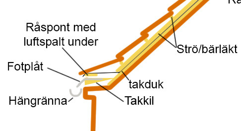

Nu har takläggaren varit på plats igen för att åtgärda problem. För att takpannorna inte ska ligga direkt på fotplåten har han skruvat ditt råspont i längen med fotplåten. Det finns en luftspalt under råsponten. Sedan flyttades takduken upp över den nya råsponten med ett överlapp som räcker ner till fotplåten. Samma överlapp sticker sedan ut från under betongpannan och syns om man tittar på taken ifrån en stege. Vattnet rinner nu alltså från pannan ner på takduken och därifrån till fotplåten och vidare ner i hängrännan. Det funkar för tillfälle. Fassaden är inte blött längre. Det är bra.
Jag känner dock att takduken plötslig har fått en aktivt roll i avvattning av taket. Precis som någon skrev tidigare undrar jag om duken inte vittra sönder av vädret och solstrålning efter ett tag. Bör duken inte alltid vara skyddat ifrån direkt solstrålning, dvs den ska ligger under pannorna. Vittrar det sönder så kommer det snart rinner ner fasaden igen antar jag. Det kan väl inte vara en lösning.

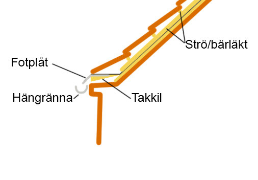

Jag bifogar några ritningar nedan. Hoppas de är förklarande.
Som det såg ut innan gårdagen arbetet.
Som det ser ut nu. Som man ser så avslutar pannan i samma höjd med fotplåten som innan arbetet igår. Skulle takduken inte överlappar skulle vattnet har chans att rinna tillbaka under taket eftersom fotplåten är i stort sätt monterad helt plan.
Så här skulle jag gärna har haft det. Pannan går längre ut över fotplåten och täcker över den överlappande takduken. Så klart kan man inte förlänga en panna. Den borde flyttas längre ner isf.
