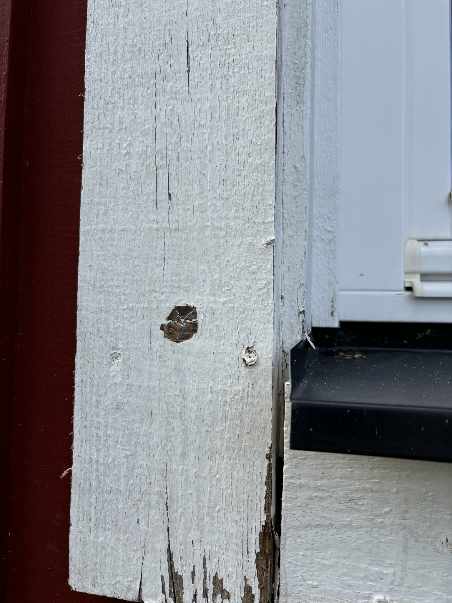

Jag ska till att måla vissa delar av fasaden, och då främst fönsterfoder. Blir dock lite fundersam när jag tittar på hur det är monterat:
Närbild av vitmålad fasad med fönsterfoder och rötangripen sidobräda, med glipa mellan underbräda och sidobräda. Fönsterbleck syns till höger.
Här ser det ut som att vatten rinner ner i glipan mellan underbräda och sidobräda. Sidobrädan är lite lätt rötangripen. Borde inte sidobrädan sitta dikt an mot underblecket, eller brukar det se ut så här?
Underblecket ska i bästa fall vara fräst in i sidorbräda så att vattnet rinner in på underblecket i stället för ner mellan brädorna.
Så utan nya bleck så kommer du få samma problem. Trä mot trä blir aldrig helt tätt. Men tillräckligt för att håll 10-20 år.
