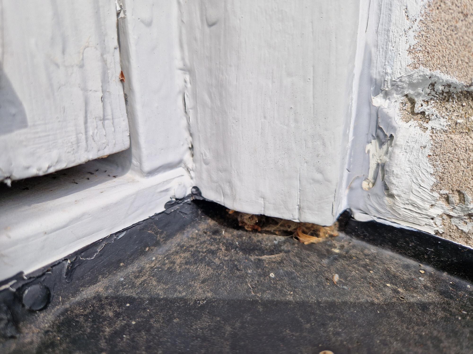

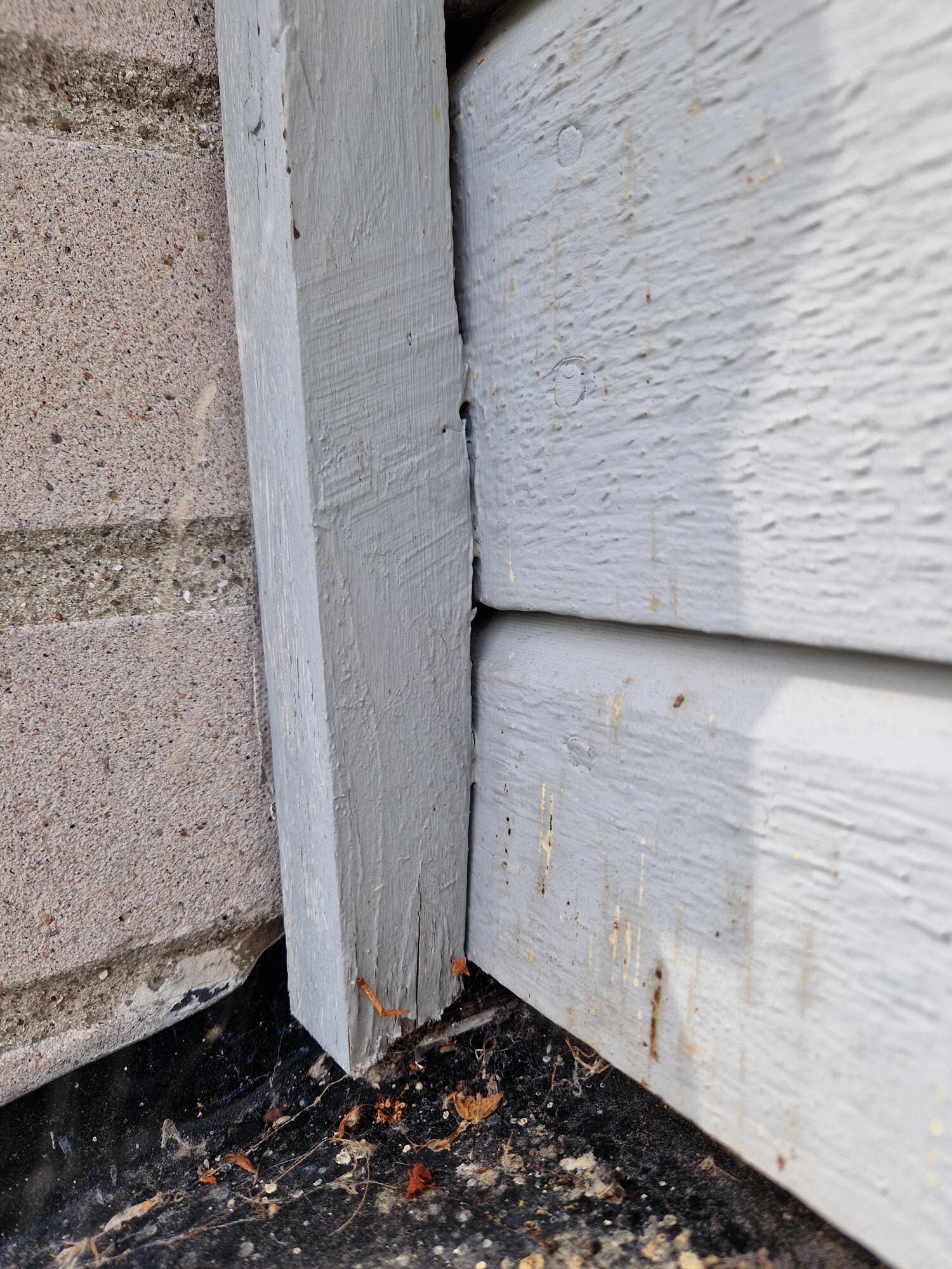

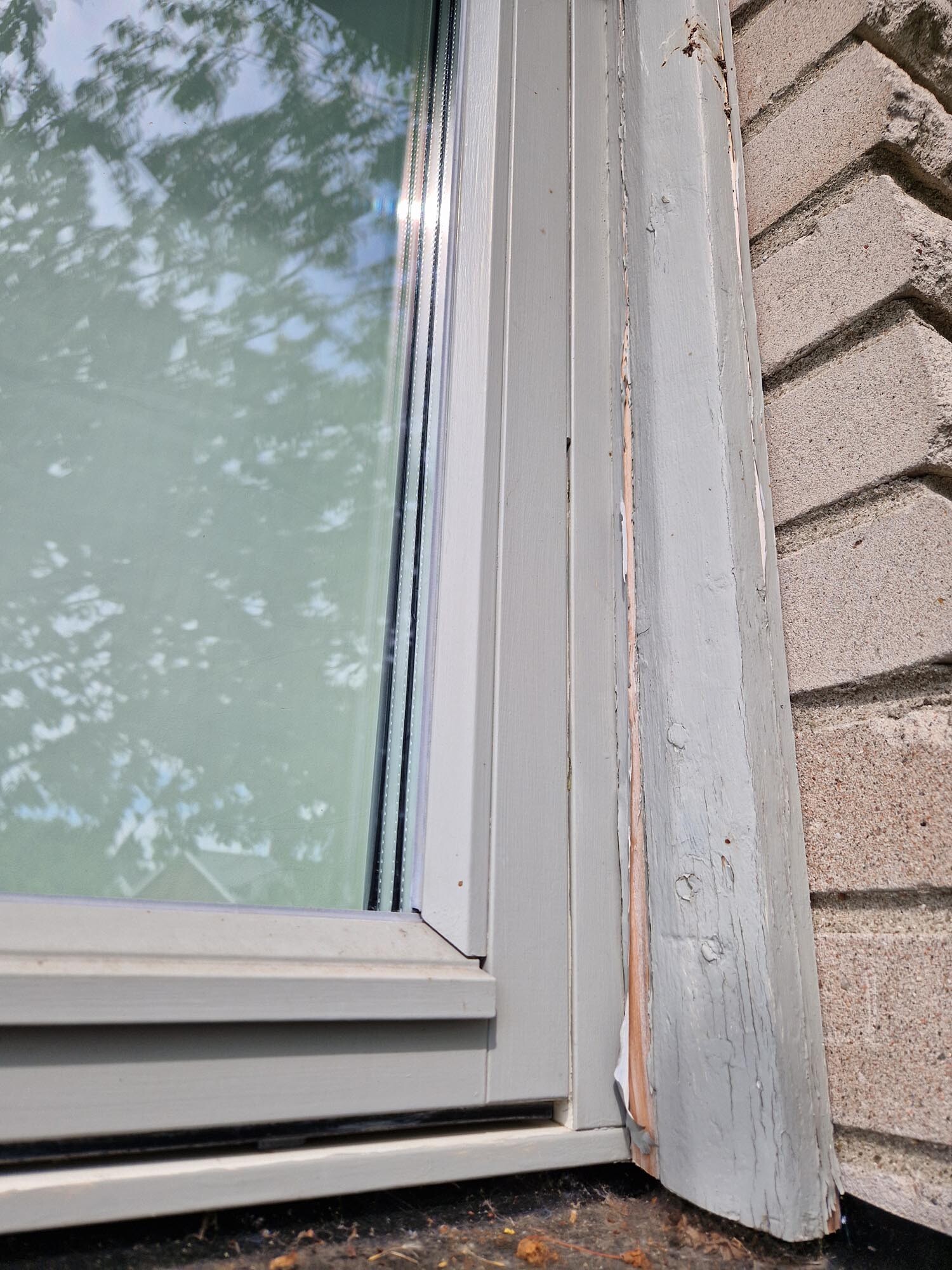

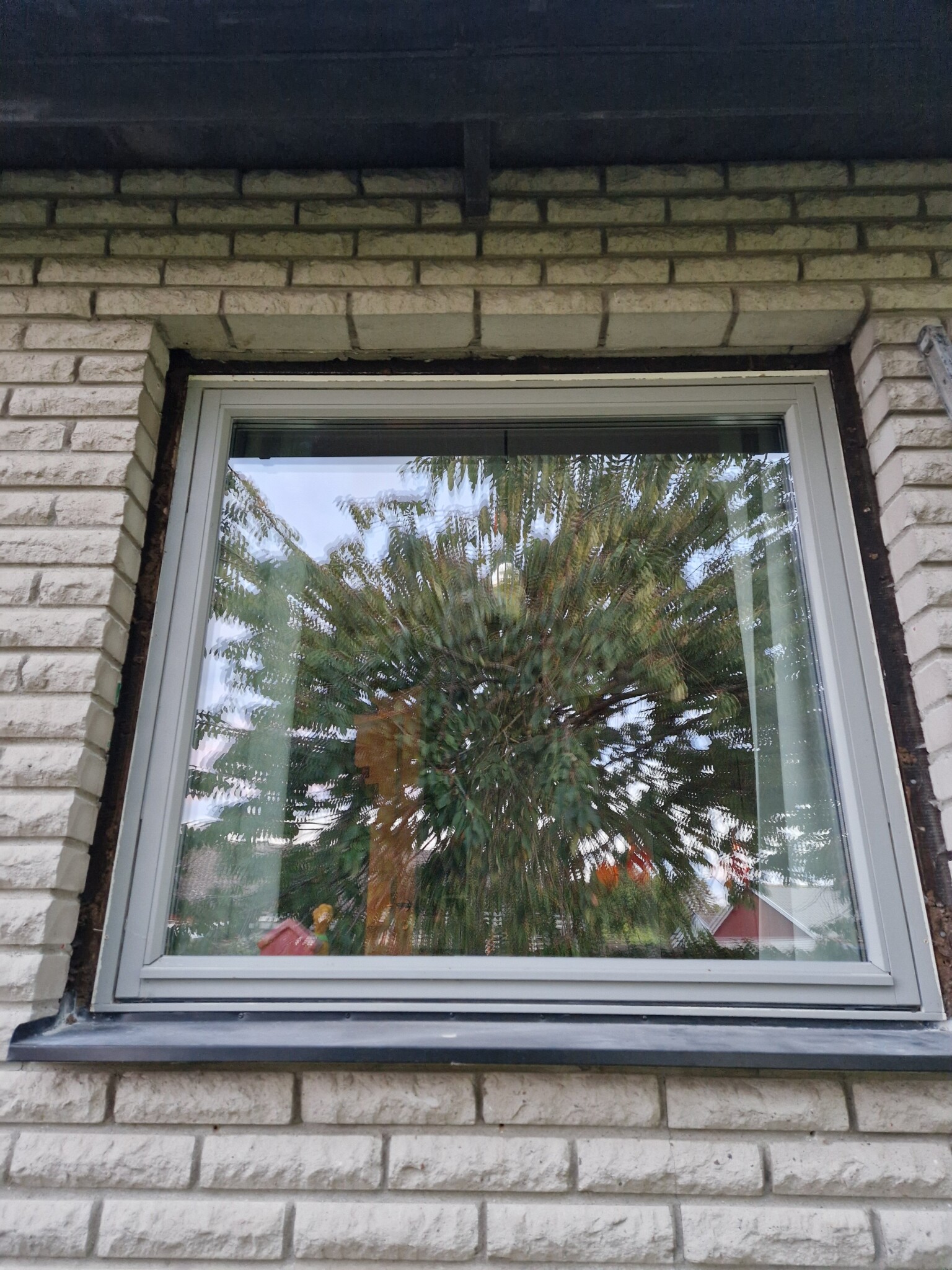

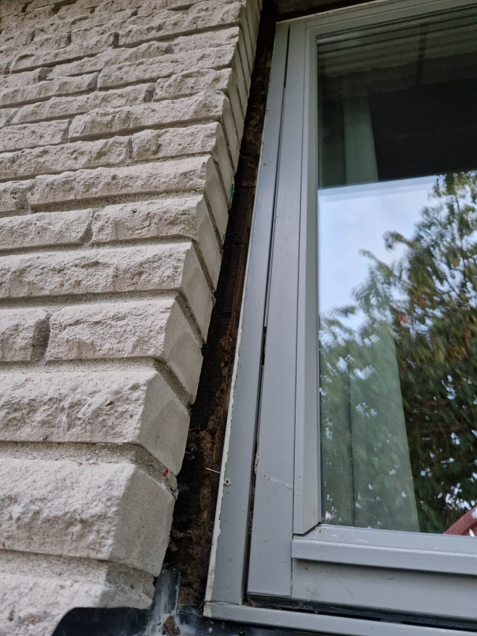

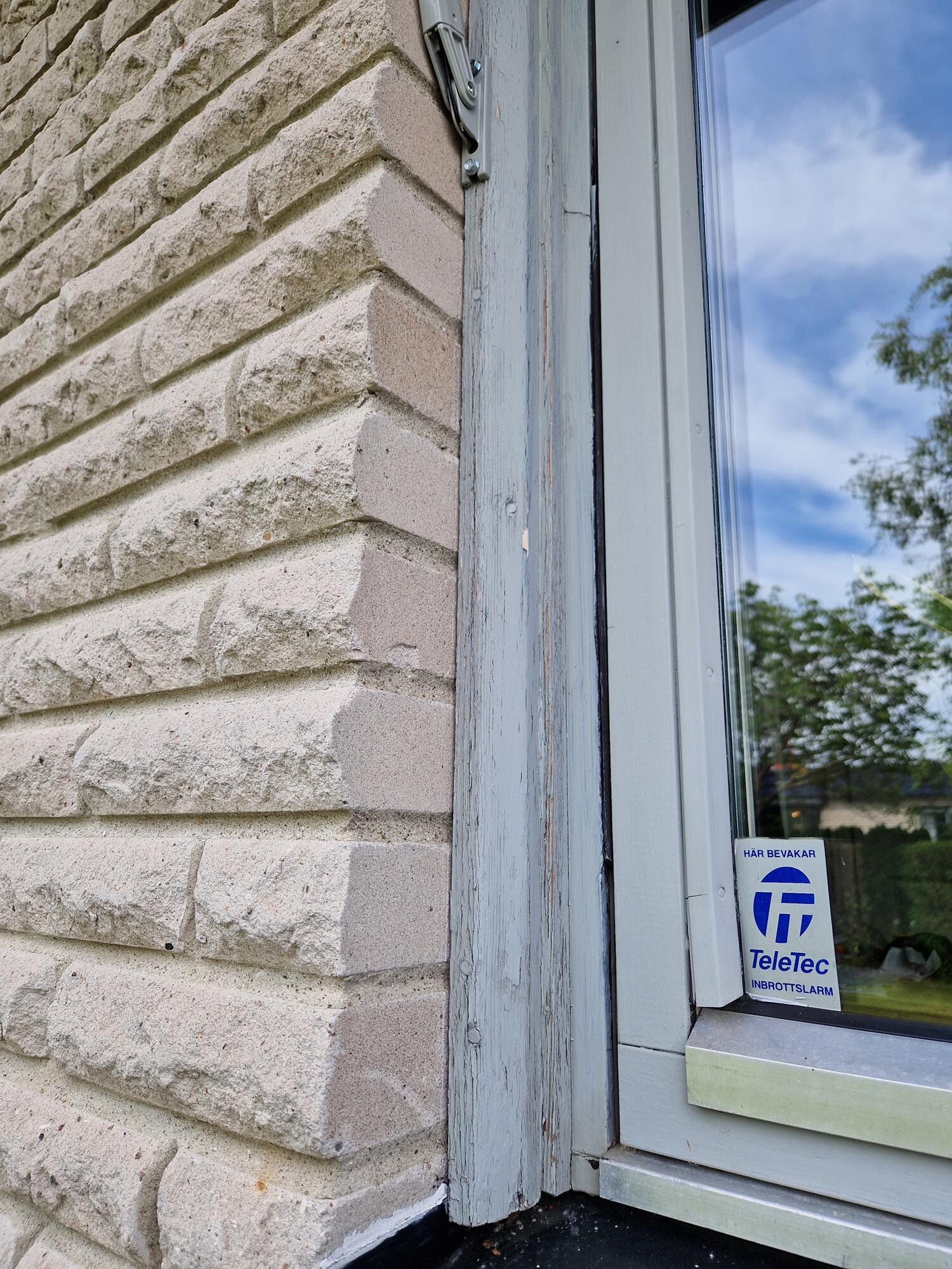

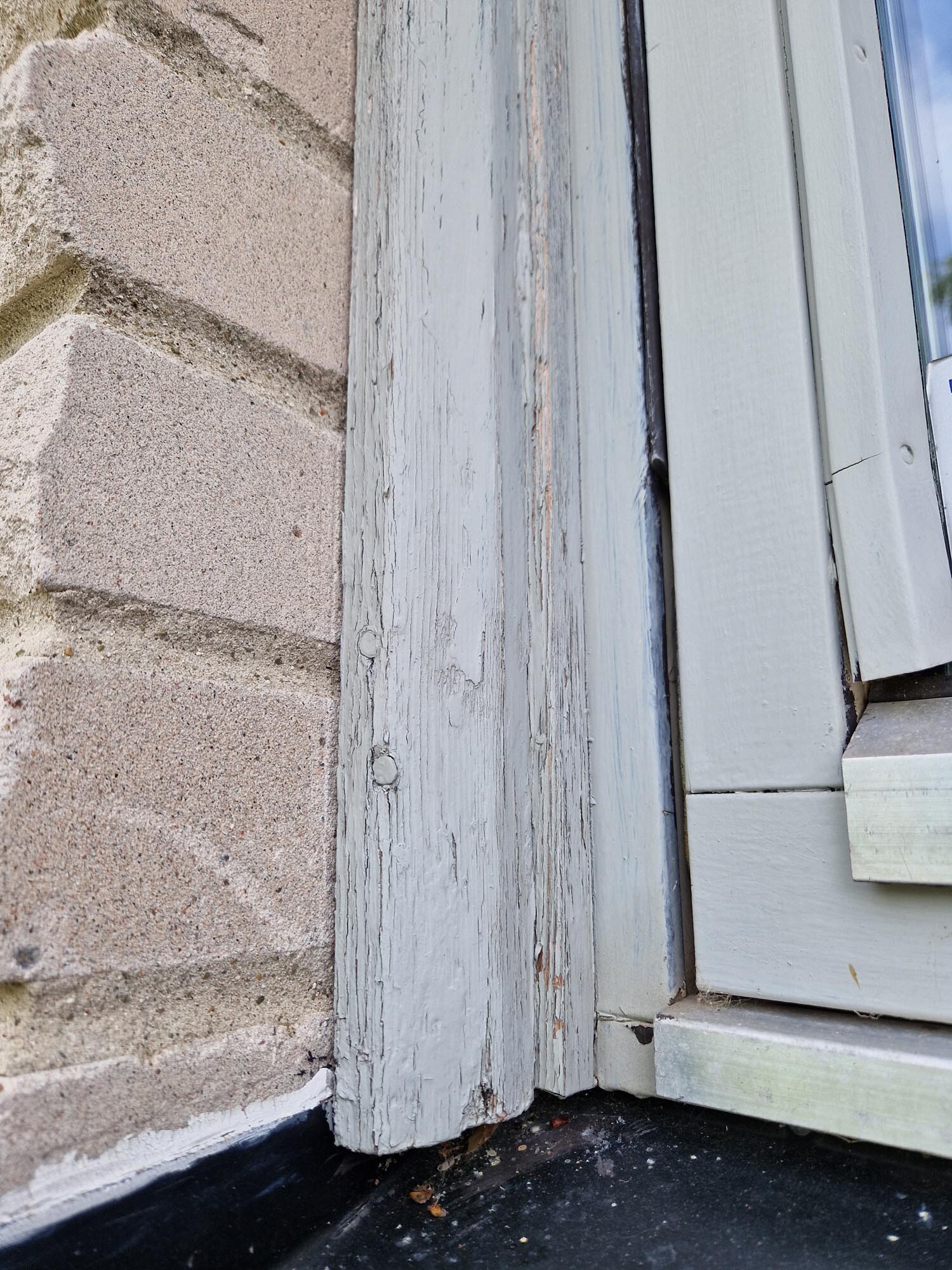

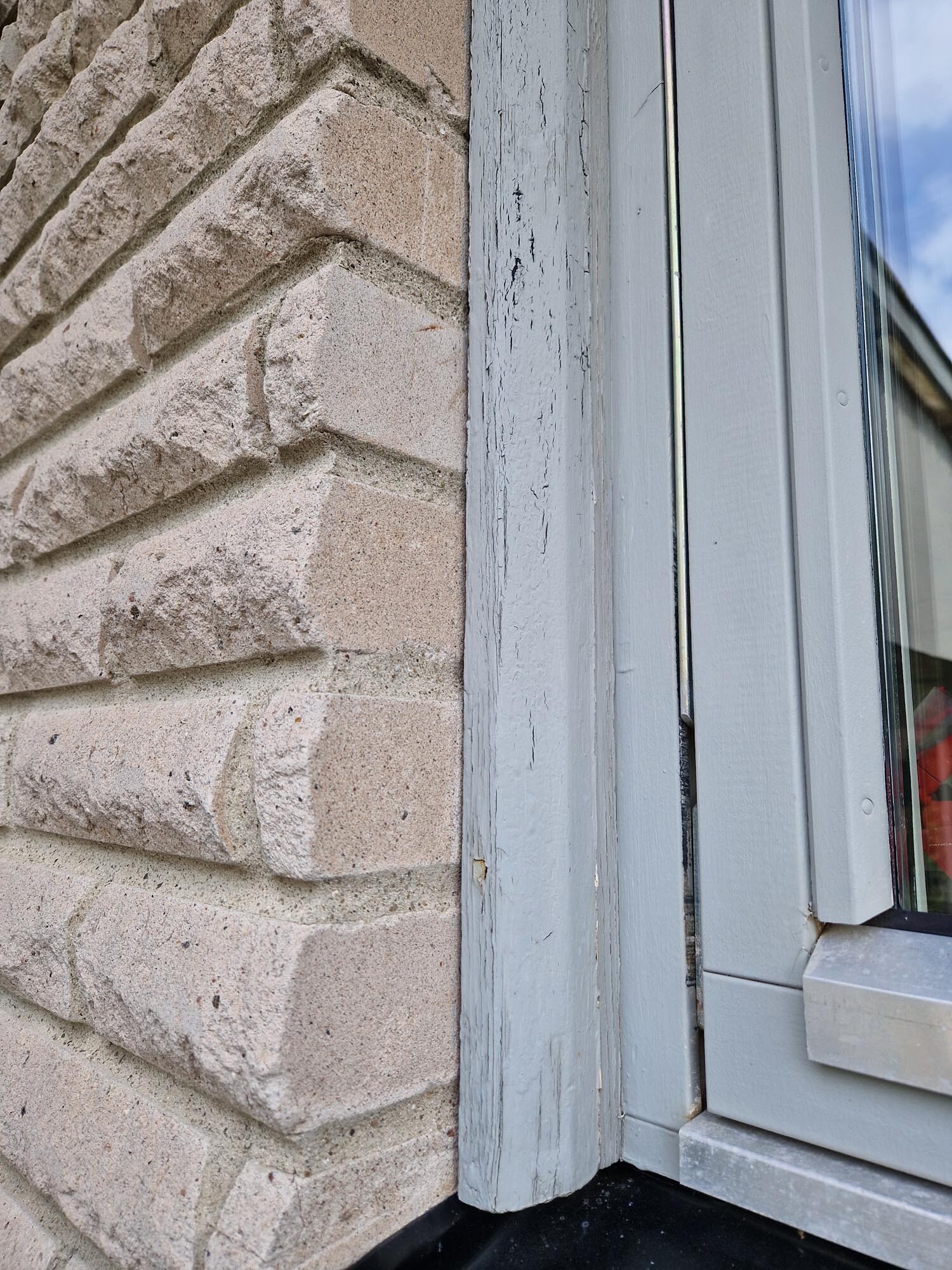

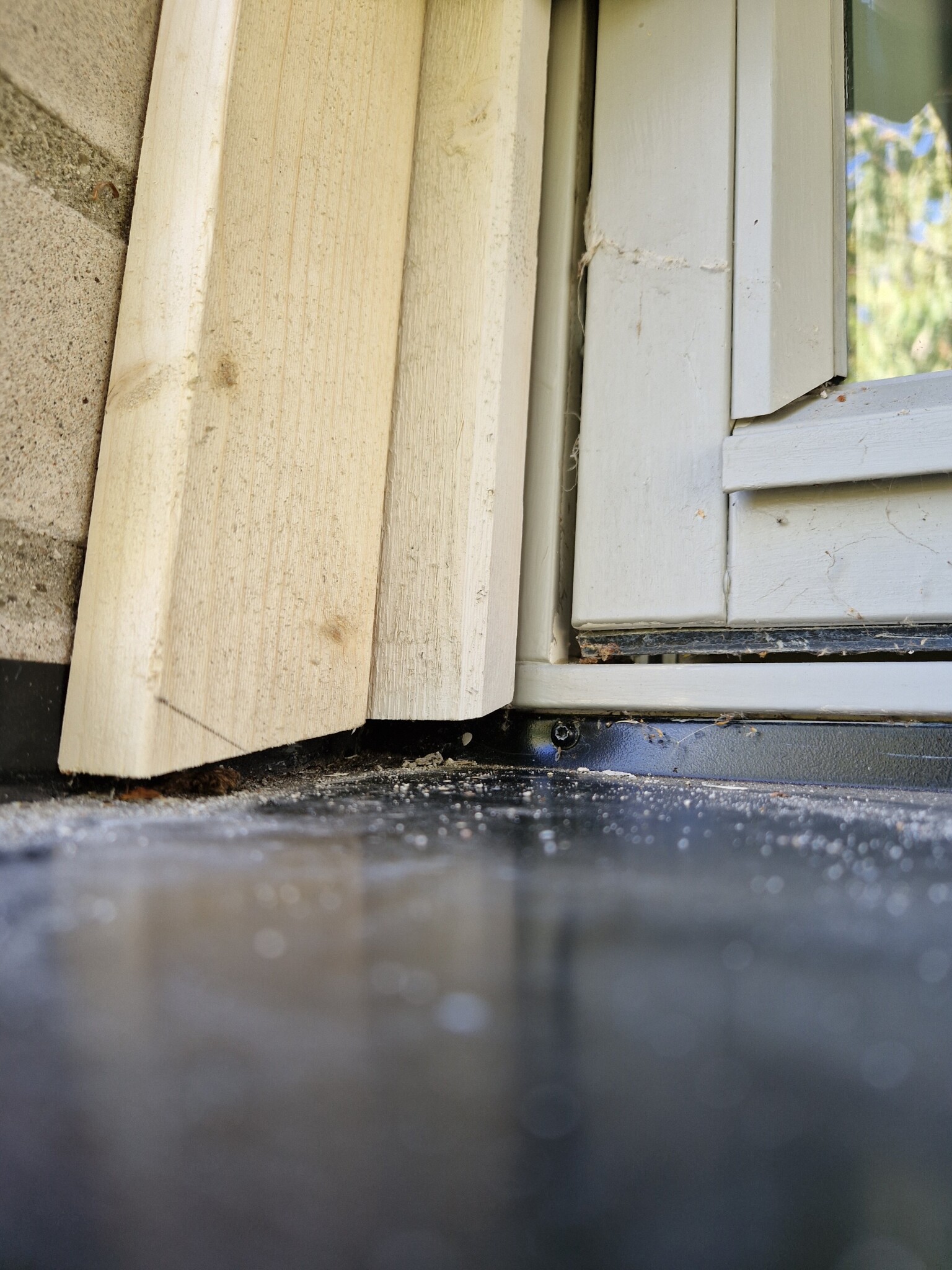

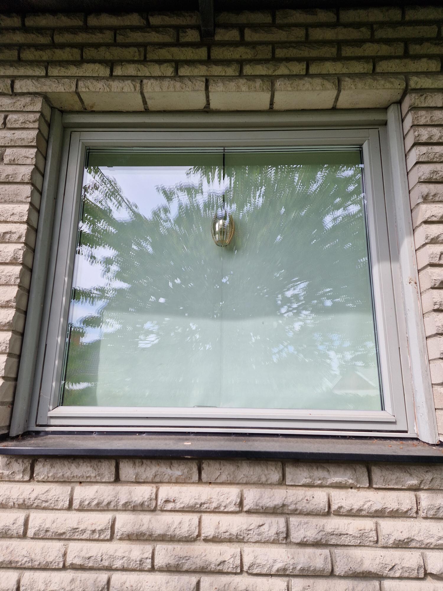

Det har återigen blivit dags att underhålla fönster, jag hade hoppats att det skulle hålla längre än 5–6 år. Den här gången är jag inne på att byta ut fodret. Så här ser det ut i dag:
Hur undviker man att träet slår sig? Bör man köpa, såga, grunda och måla först innan montering, eller ska man såga och montera först och måla i efterhand? Tänker att jobbet kommer ta ett tag att slutföra, särskilt med tanke på torktider.
Alternativet är såklart bara att skrapa, grunda och måla det på nytt, om man nu inte tror att det kommer hålla bättre med nytt material?

Vill man att det ska hålla så gör man som de gjorde förr. Att fuktutsatt trävirke ruttnar har man vetat sedan hedenhös.
Följaktligen behövs virke av fönsterkvalitet, dvs långsamvuxen norrlandsfura eller ek (endast kärnvirke för båda). Fetved fungerar också utmärkt.
Därefter används linoljefärg, och att nederänden (ändträet) "impregneras" med rå och sedan kokt linolja ända tills det inte suger mer, (vilket kräver många påstrykningar alt att fodren får stå och suga linolja över natten.
Det är rimligt att anta att ju omsorgsfullare utförandet är och ju längre tid man håller på desto längre tid kommer det sedan att hålla.
Förmodligen behöver inte alla foderbrädor denna behandling, utan bara de som är utsatta för frekvent sol och regn. Normalt brukar det vara de som sitter i sydlig riktning (sydost, syd, sydväst). De som sitter i norrläge kan klara sig i stort sett obehandlade.
Som alt till den gamla beprövade och bevisat fungerande skolan så kan man ju alltid köra den "moderna", dvs att byta foder ca vart 10:e år i den "moderna" slit-o-släng-skolan.
Oavsett metod så är förbehandling av ändträet nertill väsentligt, vilket måste göras innan uppsättning.

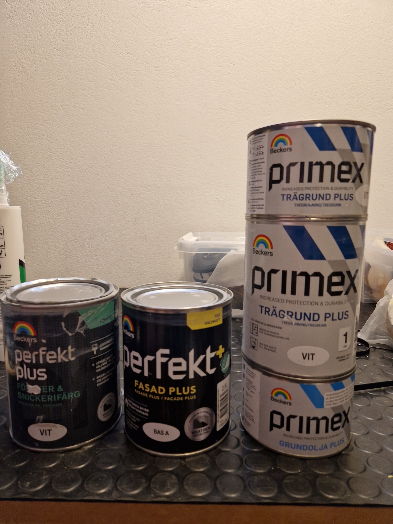

Tänkte riva ner fodret, mäta fönsterfogarna, köpa passande trä, behandla ändarna(ca 5 cm upp) med linolja och sen lägga på 2 lager färg. Fick förslag på annat håll att använda lacknaftabaserad färg?

Tja, min erfarenhet är att den inte heller duger. Den bildar ett tjockt hårt färglager som spricker upp när träet rör sig med fuktväxlingarna över året, och i synnerhet om trävirket blir utsatt för slagregn och sol. Enda hållbara sättet att bättra på färgen när den spruckit upp efter ngt eller några år är att skrapa trärent och börja om från början. Det är därför jag gått över till endast linoljefärg utomhus, (samt slamfärg, roslagsmahogny och rödtjära, men de är inte för snickeridetaljer som fönster, lister och foder).I Ironside skrev:

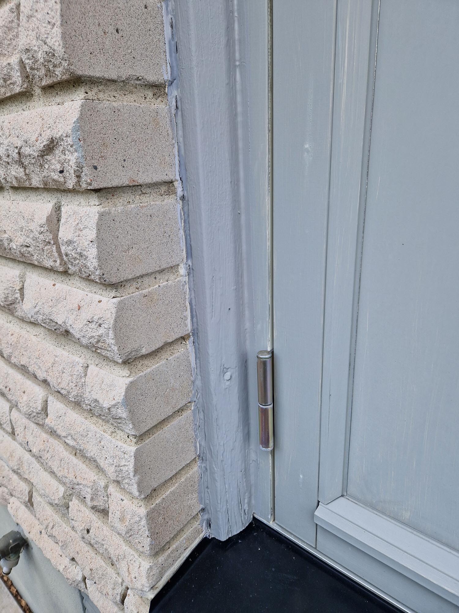

Jag hittade detta i snickarboden, de är från 19, 20 och 22. När vi fixade foder till dörren för några år sen använde vi grundolja plus i ändträet, där plastade vi in ändarna över natten för att det verkligen skulle suga upp oljan, sen la vi på Trägrund Plus och till slut 2 lager från Fönster & Snickerifärg-burken.
Är detta ett bra alternativ, eller ska man byta ut det mot linolja och linoljefärg? Bör man förnya färgen oavsett kanske?

Är det alkydoljefärg så står den sig i mååånga år på hyllan.
Det är vattenburna färger som kan ha kortare hållbarhet, mest beroende på att de kan mögla tror jag.
Om färgen ser ok ut i burkarna så bör den gå att använda.
Gör du det omsorgsfullt med oljning av ändträ så kan det nog stå sig bra. Lite beroende på hur utsatta fodren är för regn och sol.
Vad är det värsta som kan hända?
Att träet blir dåligt nertill, men det bör ta åtminstone 5-10 år, kanske betydligt längre innan det måste åtgärdas. Om det inte är väldigt besvärligt att tillverka nya foder och/eller det är svårt att komma åt en del fönster så kan det vara ett acceptabelt alt. Det är ju en del jobb med att måla om också så skillnaden är kanske inte så stor?

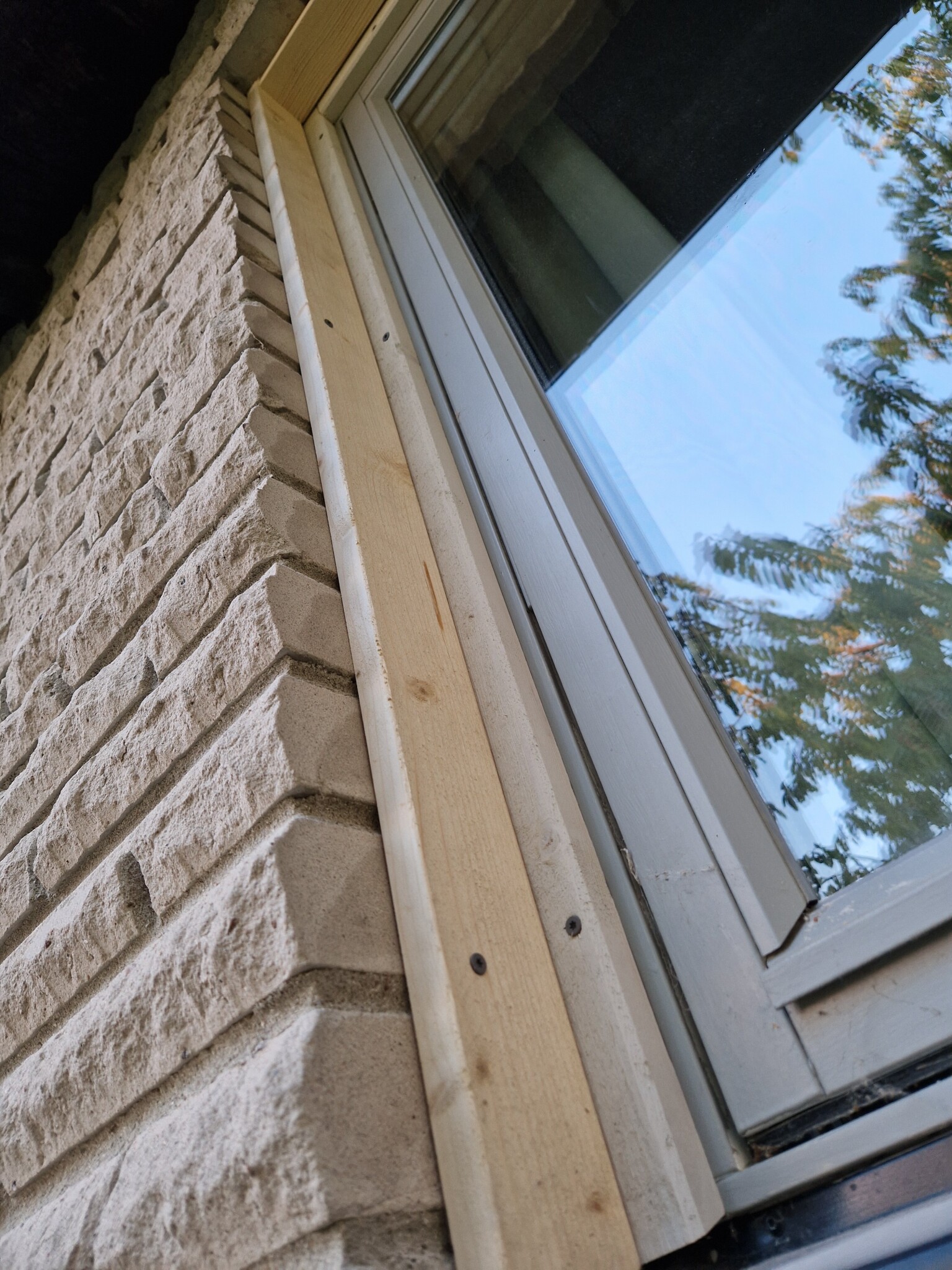

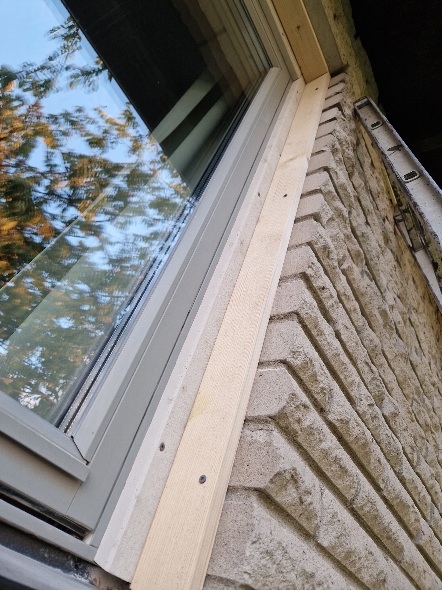

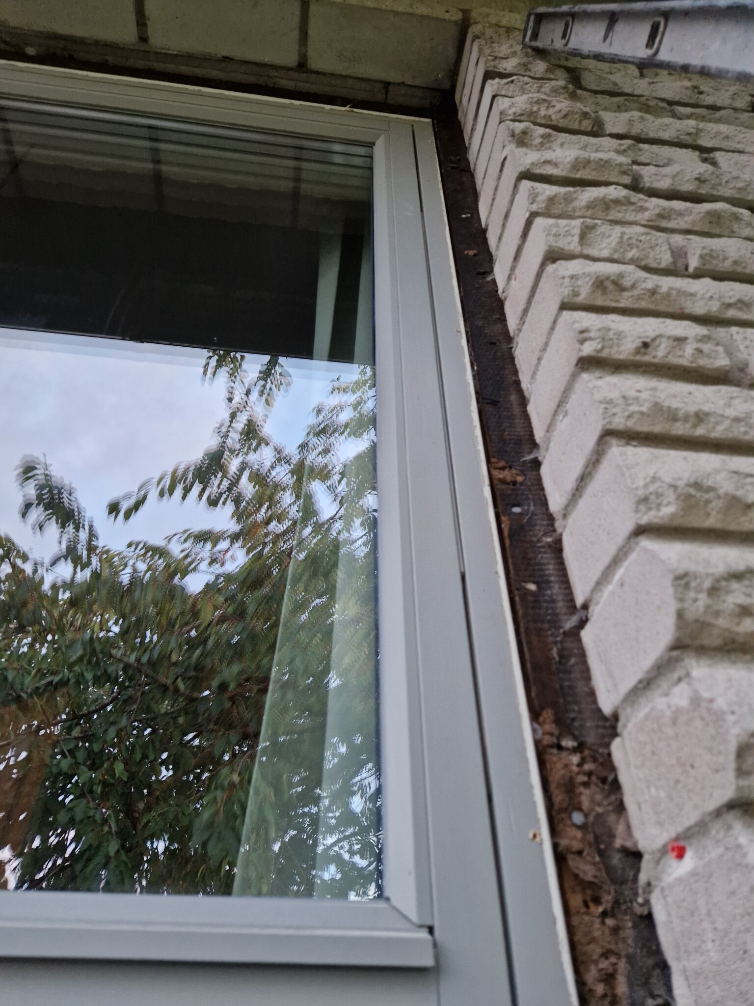

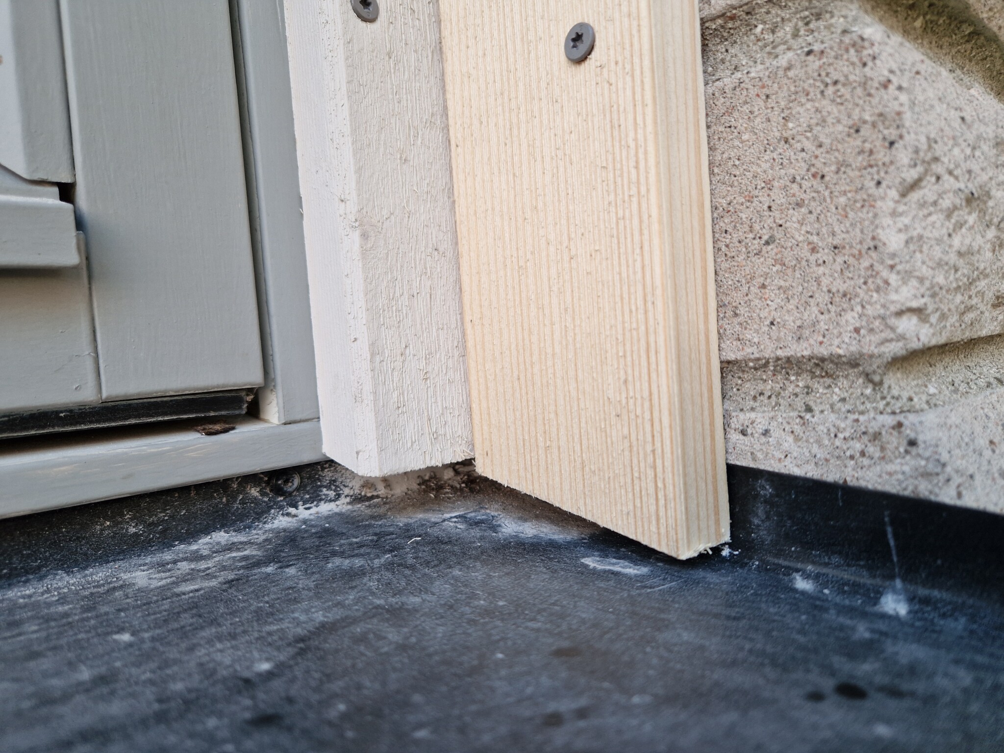

Rev ner foder från 2 fönster igår, insåg att åldersbeständig tejp var nog lite att ta i så hoppade över det. Vet att man sa när jag bytte dörr att det inte var någon fara att ha det öppet.

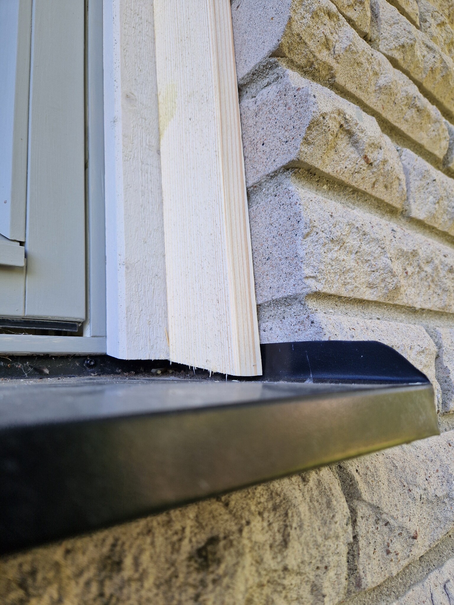

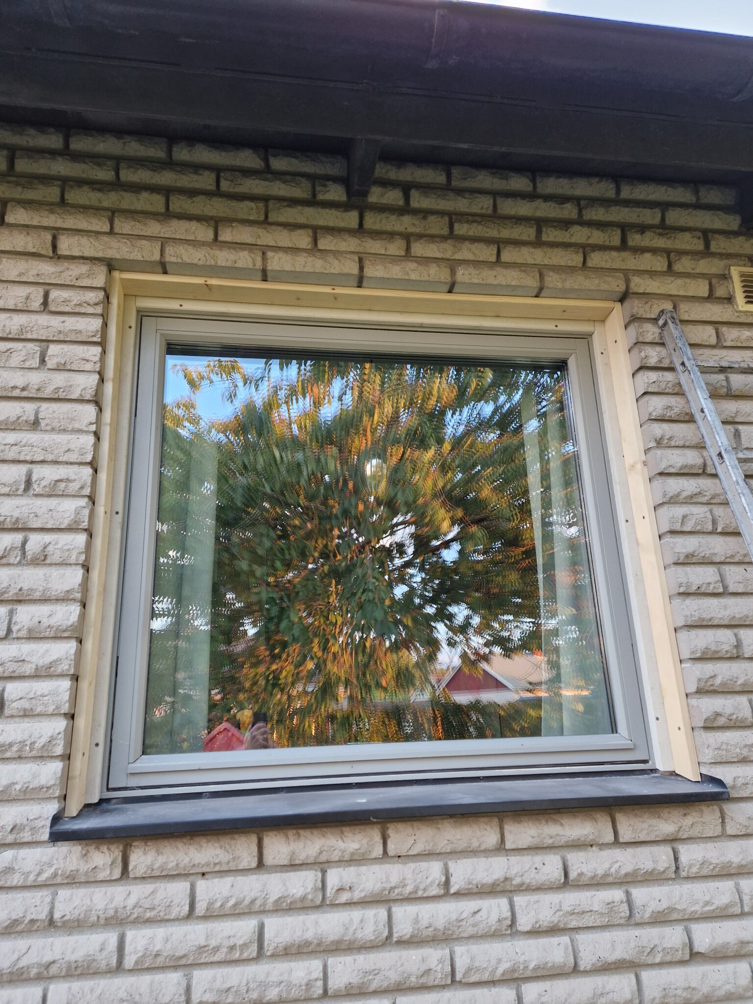

Idag köpte jag in material och började pyssla ihop delarna till ett fönster, tog lite längre än förväntat men nu är det tillsågat, nermonterat och redo för att oljas, grundas och målas. Hade velat ha dropnos på 15-20 grader men blev tyvärr inte mer än 12 grader för att få det att passa.
