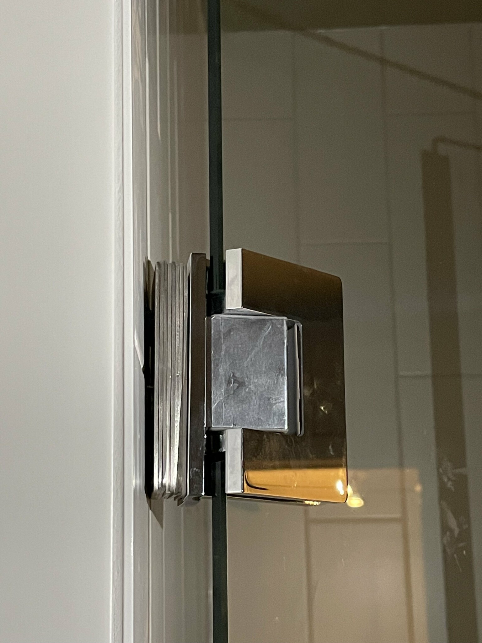

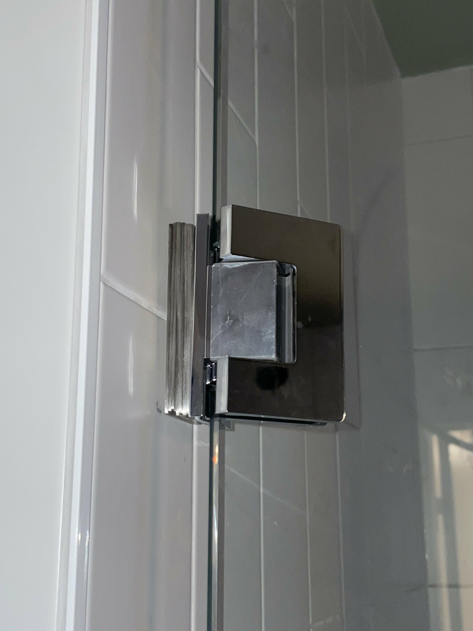

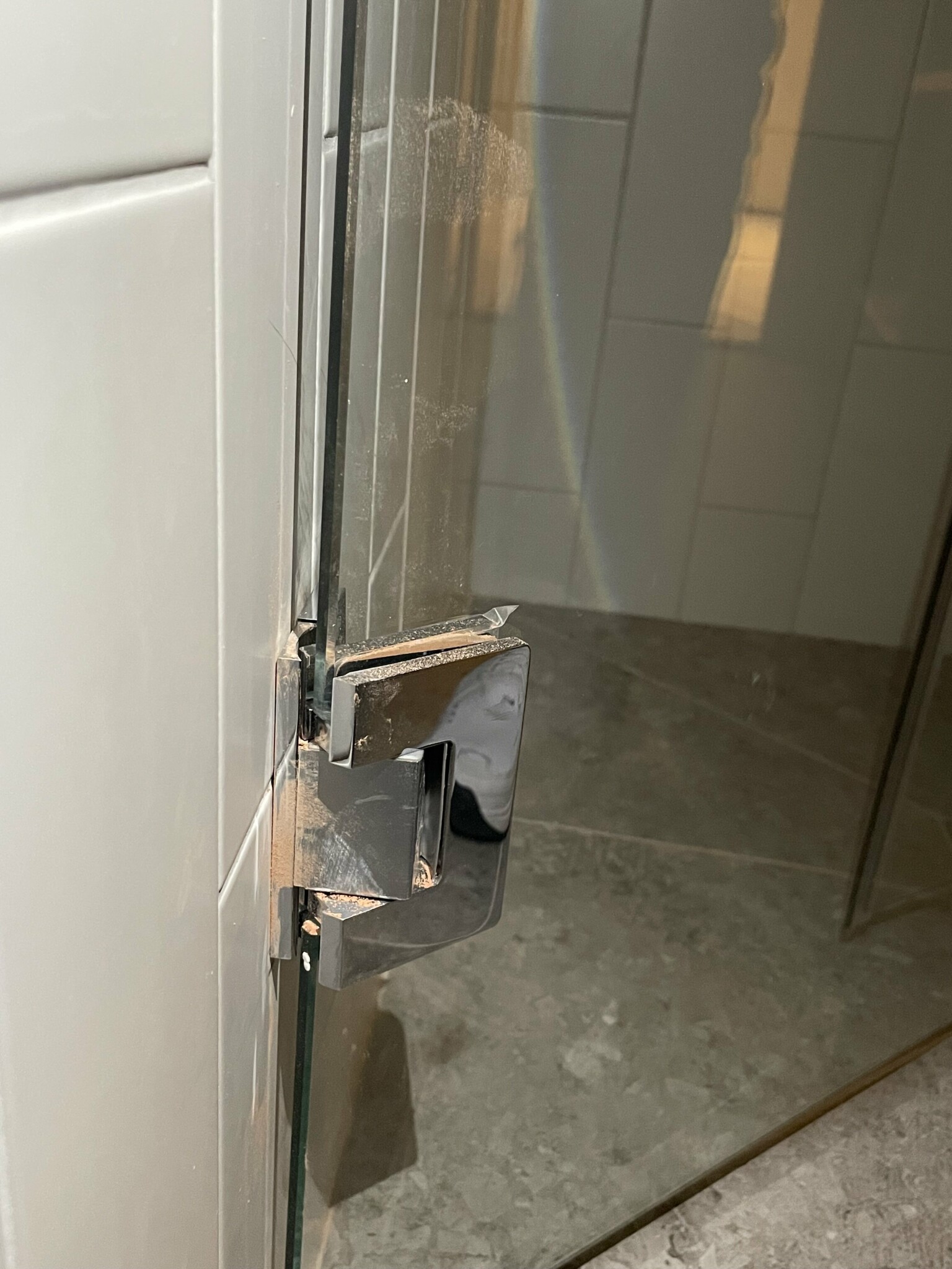

Har haft en fullständig badrumsrenovering hemma och igår monterade de duschväggar. Verkar som att väggarna inte blivit helt jämna eftersom en av beslagen har behövt monteras på det här sättet… övriga beslag är bra. Bilder på bra och dåliga beslag läggs in.
Byggledaren säger att det var enda sättet som gått och att de höll på länge för att lösa det igår. Eftersom det är ett mellanrum mellan beslaget och väggen, så att skruvarna liksom syns i mellanrummet till och med, föreslår byggledaren nu att man ska sätta silikon iallafall så att mellanrummet försvinner. Men det ser ju så fult ut… särskilt jämfört med beslag som monterats korrekt.
Har ni någon lösning? Är det här ett problem utöver det fula? Sagt att jag ska återkomma idag men jag kan inte sånt här…

I den "fullständiga badrumsrenoveringen" borde det ha ingått att rikta väggarna. Den där väggen måste ju ha en svacka 20mm för att det ska bli sådär.
Hur ser beställningen av arbetet ut?
