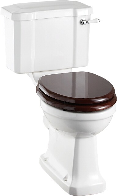

Finns det någon här som har monterat en Burlington toalett likt denna?
Vi har problem med att få dit cisternen bra. Det är som att tätningen från cisternen mot toalettstolen är så styv att den inte trycks ut ordentligt och bygger för mycket mot underlaget. Oavsett om en pressar cisternen nedåt samtidigt som en skruvar så mycket man orkar och vågar så är det som att den ändå rider mot toalettstolen och glappar.
Har någon annan haft likande utmaning och hur har ni löst detta i så fall?
Hade verkligen uppskattat hjälp!

Vi har tyvärr köpt en likadan, vi hade samma problem. Fick skruva tills man trodde att den skulle gå sönder.
Vi har även problem med att den läcker igenom vatten ner i holken. Det fortsätter att rinna ner lite lite efter att man spolat. Det slutar inte. Har kollat packningar och att allt är åtdraget.
Vi har tyvärr även problem med 90-graders adaptern från mynningen bakom toaletten ner i golvet. Tycker att det är väldigt beklagligt att de tillverkar en wc med avloppsanslutning rakt bakåt istället för rakt nedåt som vanliga toaletter.
Det läcker lite lite mellan adaptern och toaletten. Har lagt ett par dagar på att försöka få toaletten att fungera, önskar verkligen att vi istället köpt en vanlig svensk modell.
