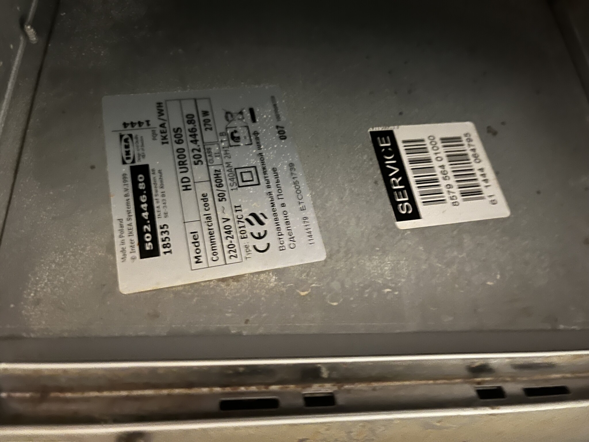

Håller på att konvertera en 10 år gammal IKEA köksfläkt (HD UR00 60S, 502.446.80) från vanligt utsug till återcirkuleringsläge med kolfilter och har en liten utmaning med att montera kolfiltret.

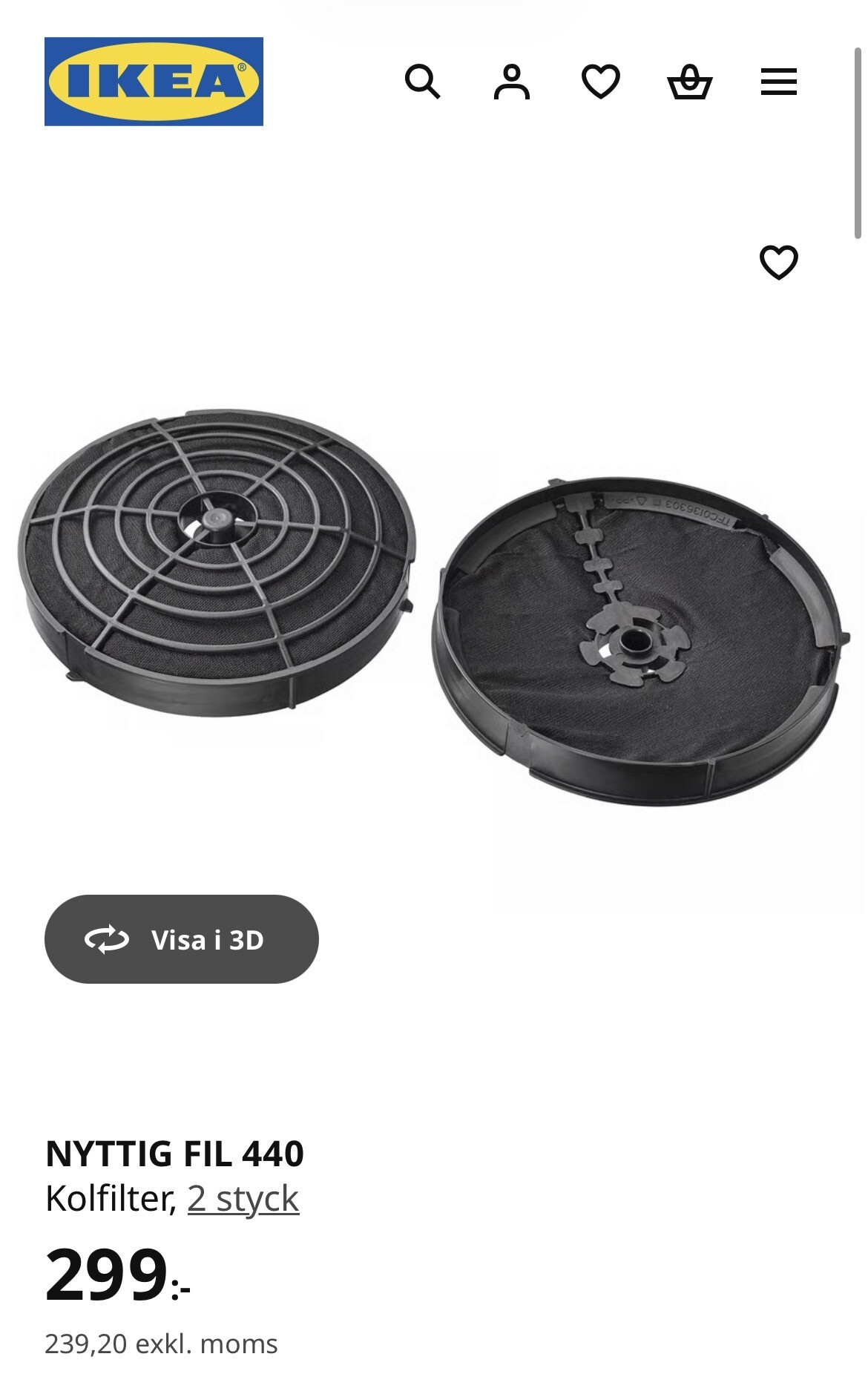

När jag pratade med IKEA hänvisade dom till filtret Nyttig Fil 440 (se bild) men det passar inte och på instruktionen ser det ut som man skall ha nåt sorts adapter med bajonettfäste vilket jag inte har.

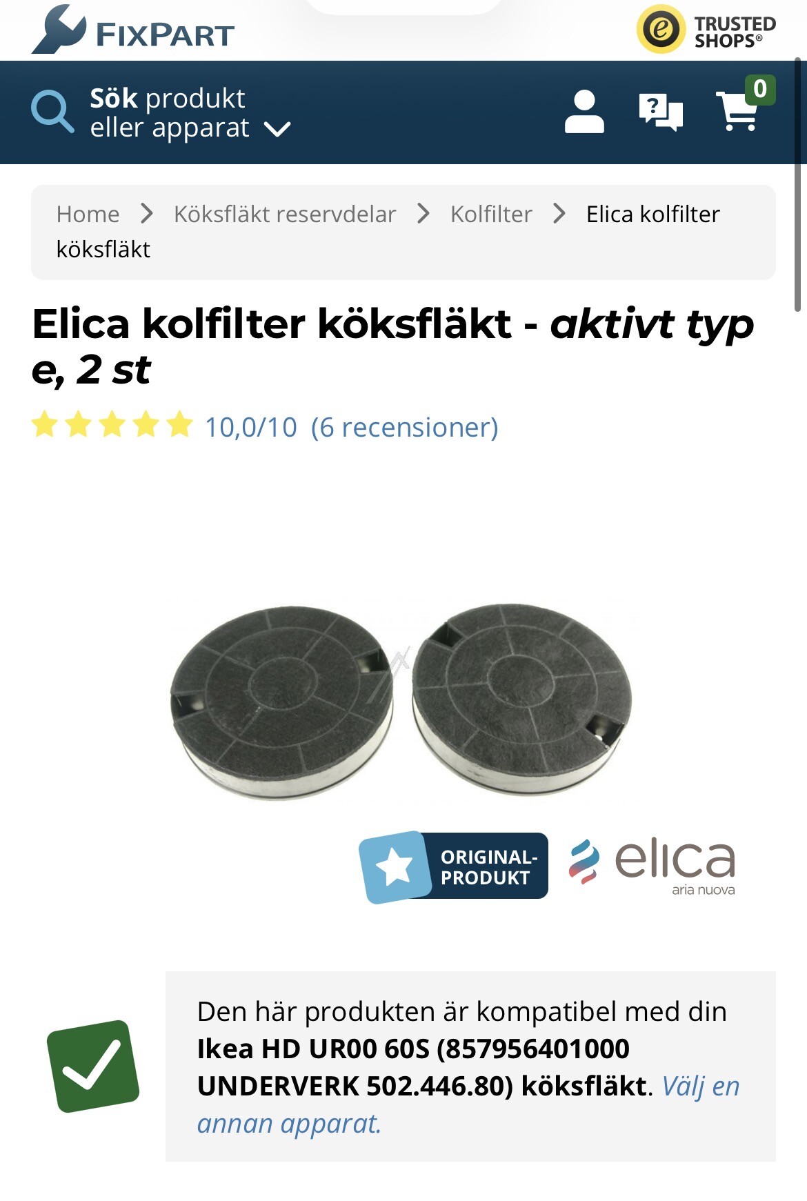

Efter lite efterforskning verkar det som filter F00366 (se bild) är det som skall funka, det verkar dock inte säljas av IKEA utan kan hittas på diverse andra återförsäljare.

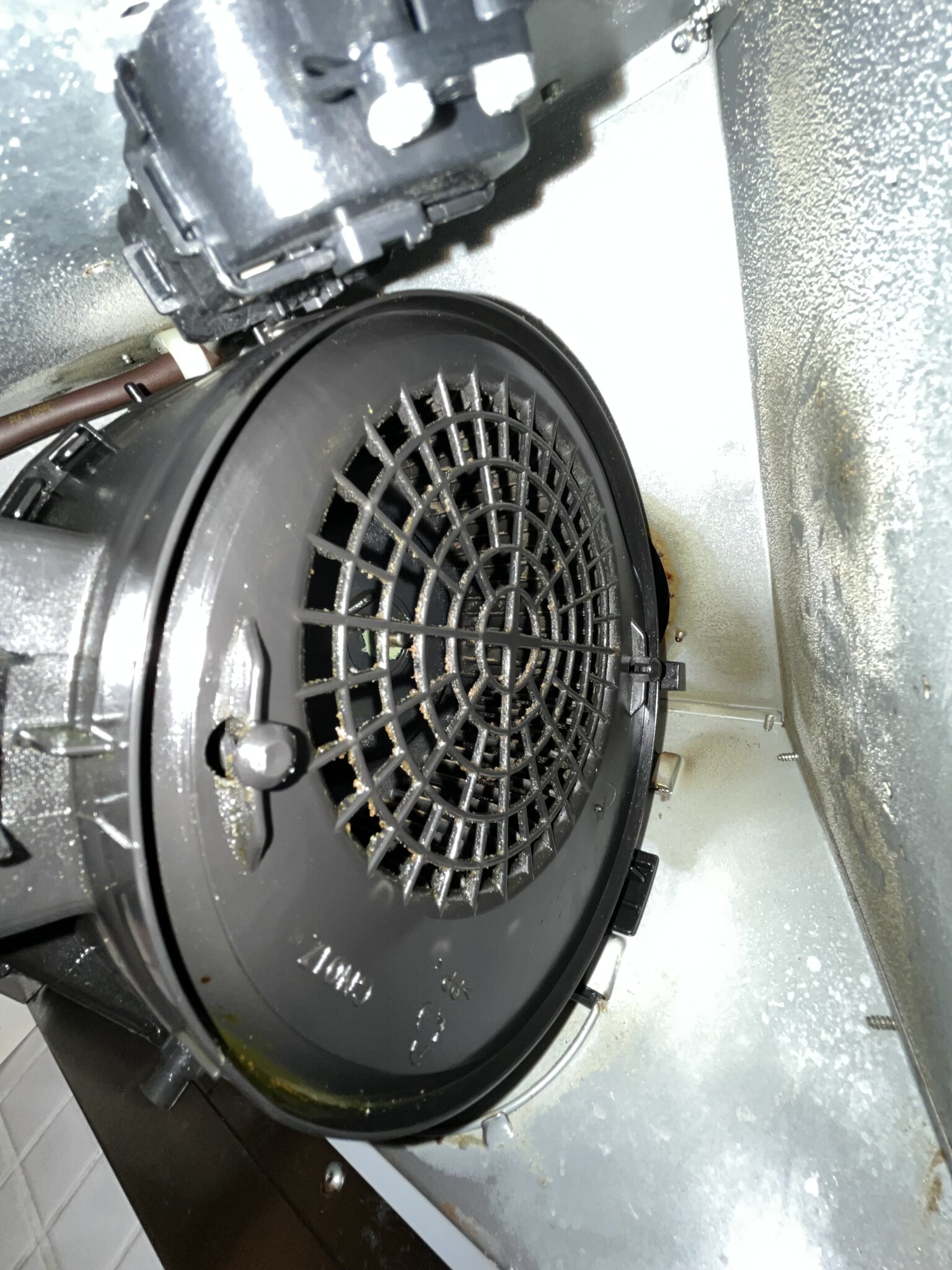

På fläkten sitter två piggar (se bild) som jag misstänker att filtret skall fästas i.

  • Etikett på IKEA köksfläkt HD UR00 60S (502.446.80) med modell- och kommersiell kod, samt serviceinformation.
  • Närbild på insidan av en köksfläkt visar fläktens galler med piggar för montering, omgiven av metall och några synliga skruvar.
  • Två runda IKEA kolfilter Nyttig Fil 440 för köksfläktar, med plastgaller och fäste, bredvid varandra på vit bakgrund.
  • Två runda, svarta Elica kolfilter för köksfläkt modell IKEA HD UR00 60S visas tillsammans med produktinformation från FixPart.

Hej jag har också den men förra ägaren har byta ut den till ikea 440 filter. Lite trång att få till den men det stämmer. Det bara vrid och trycka inåt.
