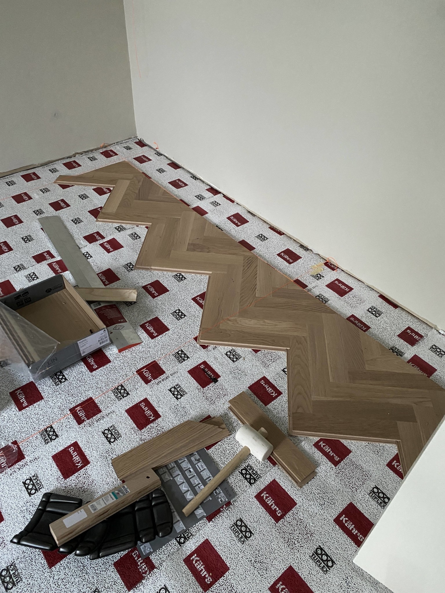

Vi är två glada amatörer som köpt ett hus som bjudit på en del överraskningar såhär långt. En vattenläcka i köket ledde till beslutet att riva upp och lägga nytt golv. På grund av enhetlighet och allmänt dåligt skick på golvet beslutade vi oss snabbt för att avboka bokad slipning och istället bege oss iväg för att köpa golv. Det visade sig vara mycket svårt att få tag i golv i dessa tider, men vi fick till slut tag på ett golv vi gillade - Bjelins fiskbensparkett i ek, Karlshamn.
Vi har inte tidigare lagt golv men har nu antagit utmaningen. Vi har lärt oss allt om sänksåg och överhandsfräs och att vi behöver ett frässtål med mycket specifika dimensioner (tips - kolla upp detta i förväg!)
Nu till min fråga:
Huset är byggt på betongplatta med ingjuten vattenburen golvvärme. Vi har börjat lägga golvet med fiskbensmönstret först men golvet glider runt som bara den.
Vi funderade därför på om det egentligen är korrekt att installera listband och fris först? Bjelin har två manualer, en för installation utan listband och fris och en för installation av listbanet och frisen. Det står dock inte någonstans om villet som ska installeras först, är det någon som har bra/dålig erfarenhet av att göra på endera sättet? Eller som vet hur man ”bäst” gör?
Undrar även hur ni gjort med ”kanten” av fiskbensmönstret som ska kapas för att listbandet ska kunna ligga dikt an, kör ni sänksåg direkt på golvet? (vi tänker spontant att det inte är en god idé med tanke på golvvärmen), eller kapar ni varje stav på förhand för hand och hoppas att allt ligger rakt så att kanten blir helt jämn? Känns inte heller som en helt bra lösning…
Bilden visar hur långt vi kommit. Alla tips är välkomna, vi siktar på att göra färdigt i veckan!

Hej, vi gjorde detta i sovrummet men med ett inte helt perfekt resultat. Vi använde en rätt gammal och trött överhandsfräs men insåg att verktyg med millimeterprecision behövdes här. Resultatet blev nivåskillnad mellan golvet och listbandet som inte blev snyggt, och det hela tog hur mycket tid, svett och tårar som helst i anspråk. Till slut bestämde vi oss för att lägga golvet utan listband och fris, vi hade en deadline att förhålla oss till och ungefär 130 kvm golv att lägga. I sovrummet där vi börjat var det ju sin sak men sen skulle ju resten av huset ha samma… kändes för övermäktigt för oss. Är man erfaren och noggrann går det säkert galant dock, men vi insåg oss besegrade
Jag förstår dig! Vi la ca 50 kvm och fick höra från Bjelin att "det är nästan lättare att lägga med listband". Vi la 1/4 av tiden på fiskbensdelen, resten av tiden på listband och fris... Väldigt mycket svett och tårarT ttooove skrev:Hej, vi gjorde detta i sovrummet men med ett inte helt perfekt resultat. Vi använde en rätt gammal och trött överhandsfräs men insåg att verktyg med millimeterprecision behövdes här. Resultatet blev nivåskillnad mellan golvet och listbandet som inte blev snyggt, och det hela tog hur mycket tid, svett och tårar som helst i anspråk. Till slut bestämde vi oss för att lägga golvet utan listband och fris, vi hade en deadline att förhålla oss till och ungefär 130 kvm golv att lägga. I sovrummet där vi börjat var det ju sin sak men sen skulle ju resten av huset ha samma… kändes för övermäktigt för oss. Är man erfaren och noggrann går det säkert galant dock, men vi insåg oss besegrade![]()
Nästa gång jag lägger Bjelins golv blir det definitivt utan listband!
