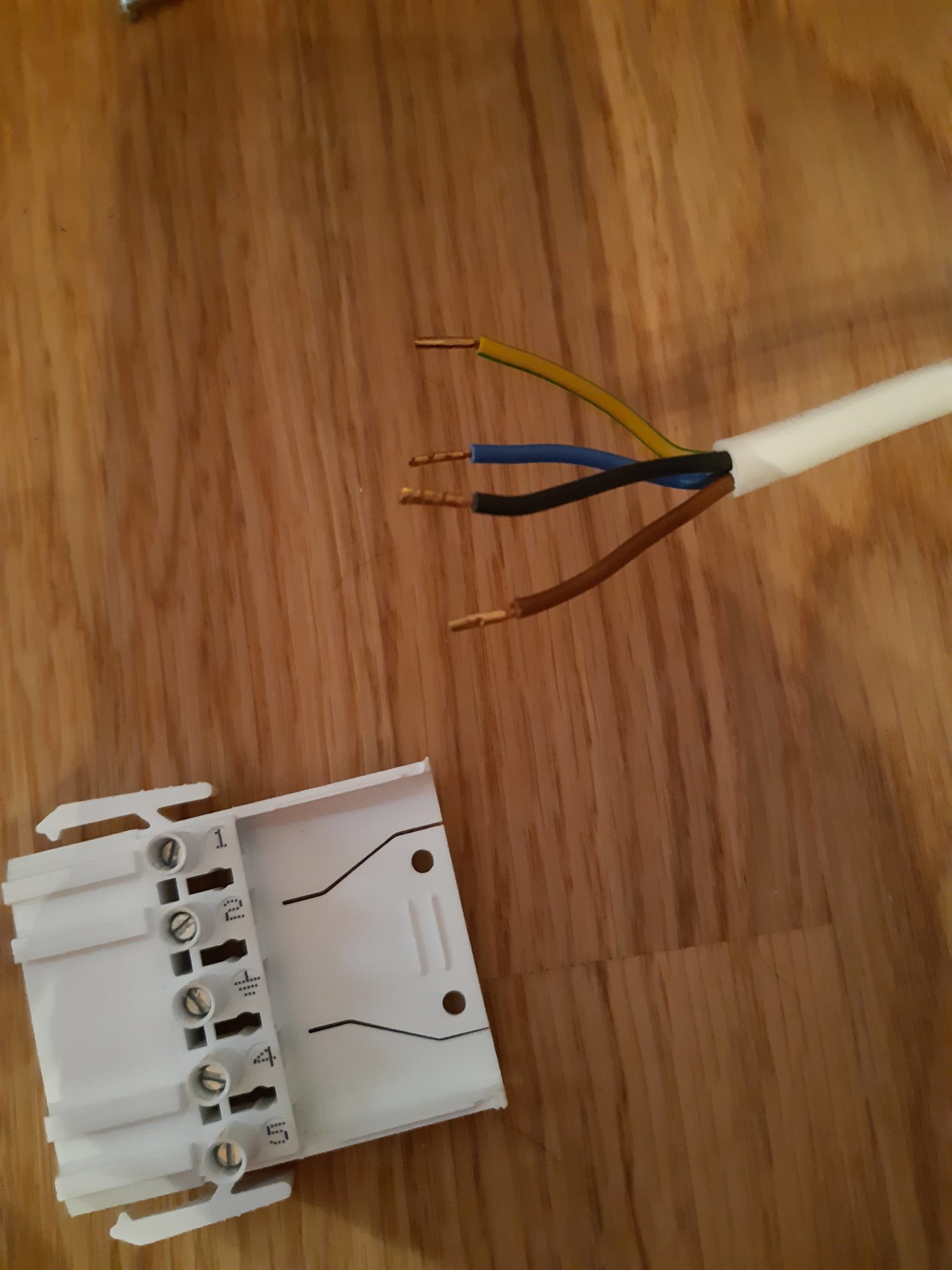

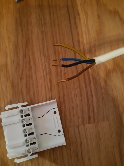

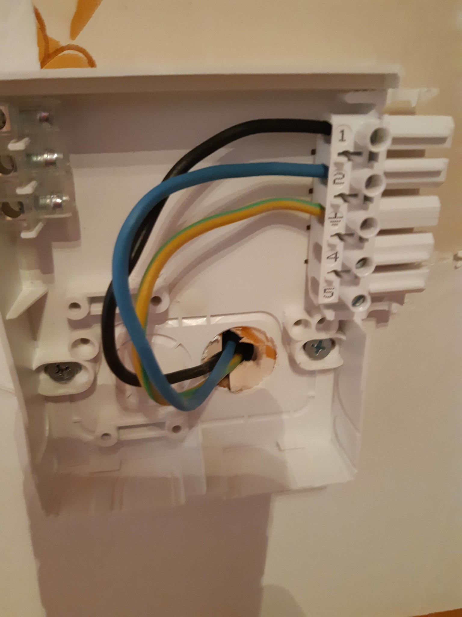

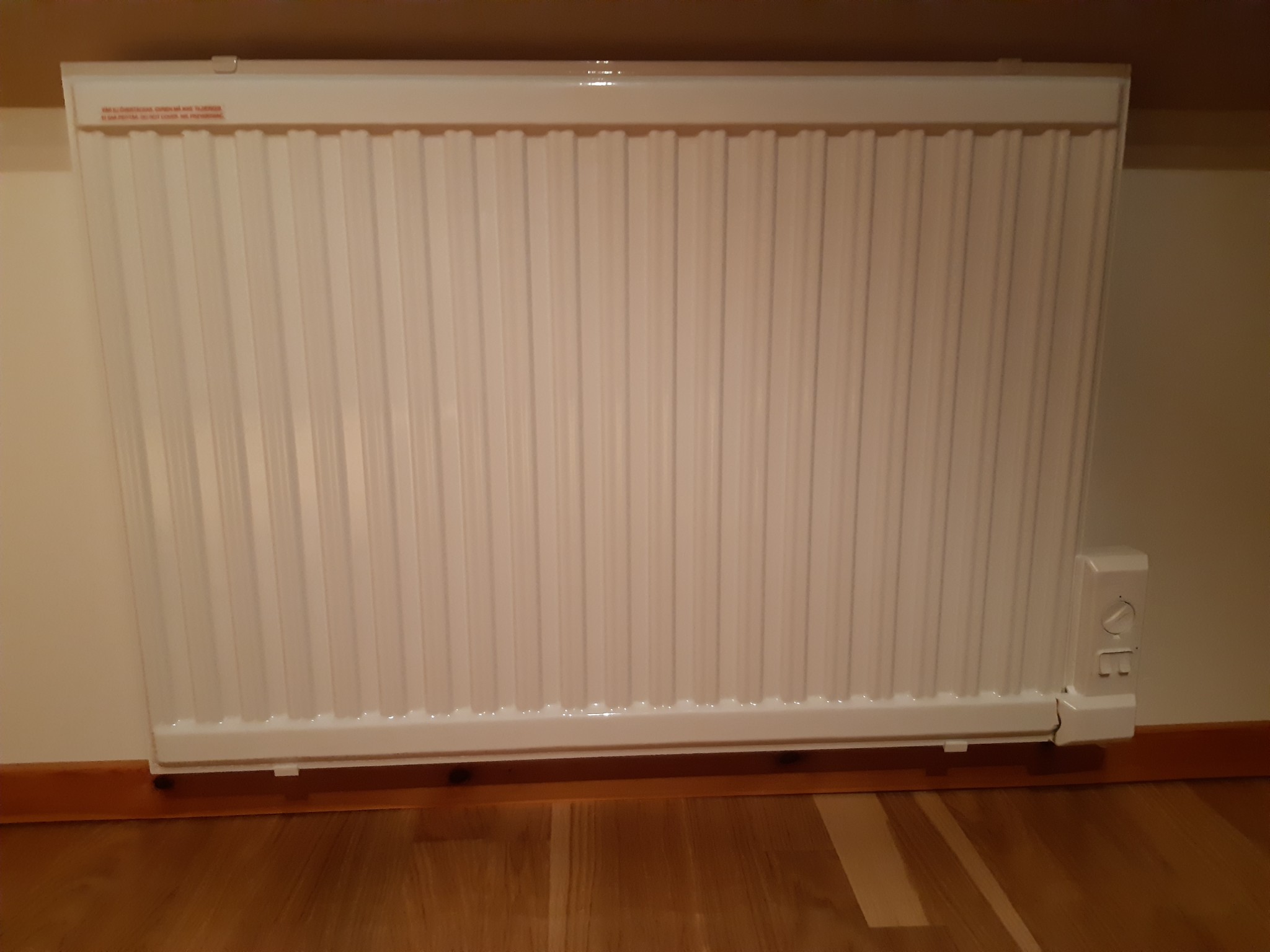

Hejsan, igår lyckades jag ta bort den gamla 400v elementet och montera den här nya, men jag har 4st kablar från elementet och 3st från vägen :)kan någon snälla berätta hur jag måste koppla så att det blir rätt? Jag kopplade den svarta, blåa och gulgröna med samma färg från elementet men det hände inget, jag har 1st brun kabel från elementet som jag inte vet hur och till vilken färg ska kopplas till :)
  • Nyinstallerat vitt elektriskt element på vägg med synliga kabeluttag på höger sida.
  • Elektrisk anslutning med fyrkärnig kabel och vägguttag, synliga färger svart, blå, brun och gulgrön.
  • Öppen installationsdosa med svart, blå och gulgrön kabel från väggen kopplade, obunden brun kabel från element.

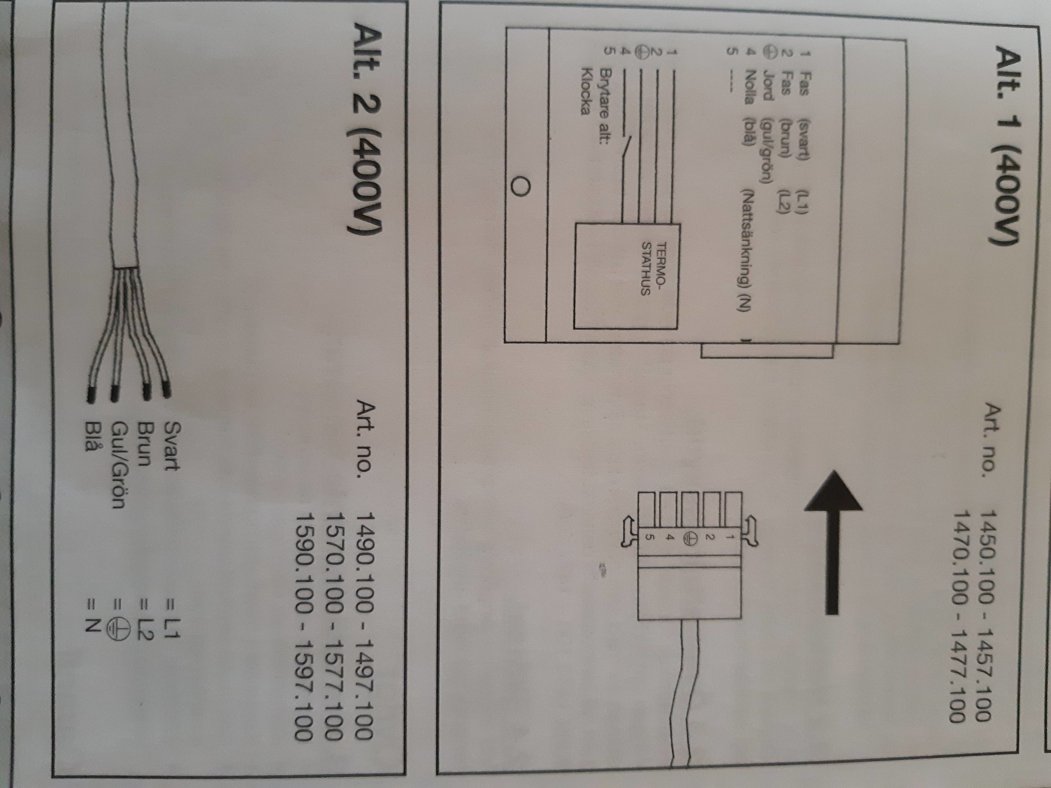

Här en bild på första sidan :ø
  • Elritning med symboler för anslutningar och komponenter för 400V och 2400V installationer.

Koppla som i den övre bilden:
1 - Svart
2 - Brun
GND - gul/grön
4 - Blå
5 -
Koppla svart och brun från elementet mot svart och blå i väggen så har du det rätt så långt den blå i sladden använder du inte. Att du har samma spänning på nya som gamla elementet får vi anta annars får du låg effekt bara.

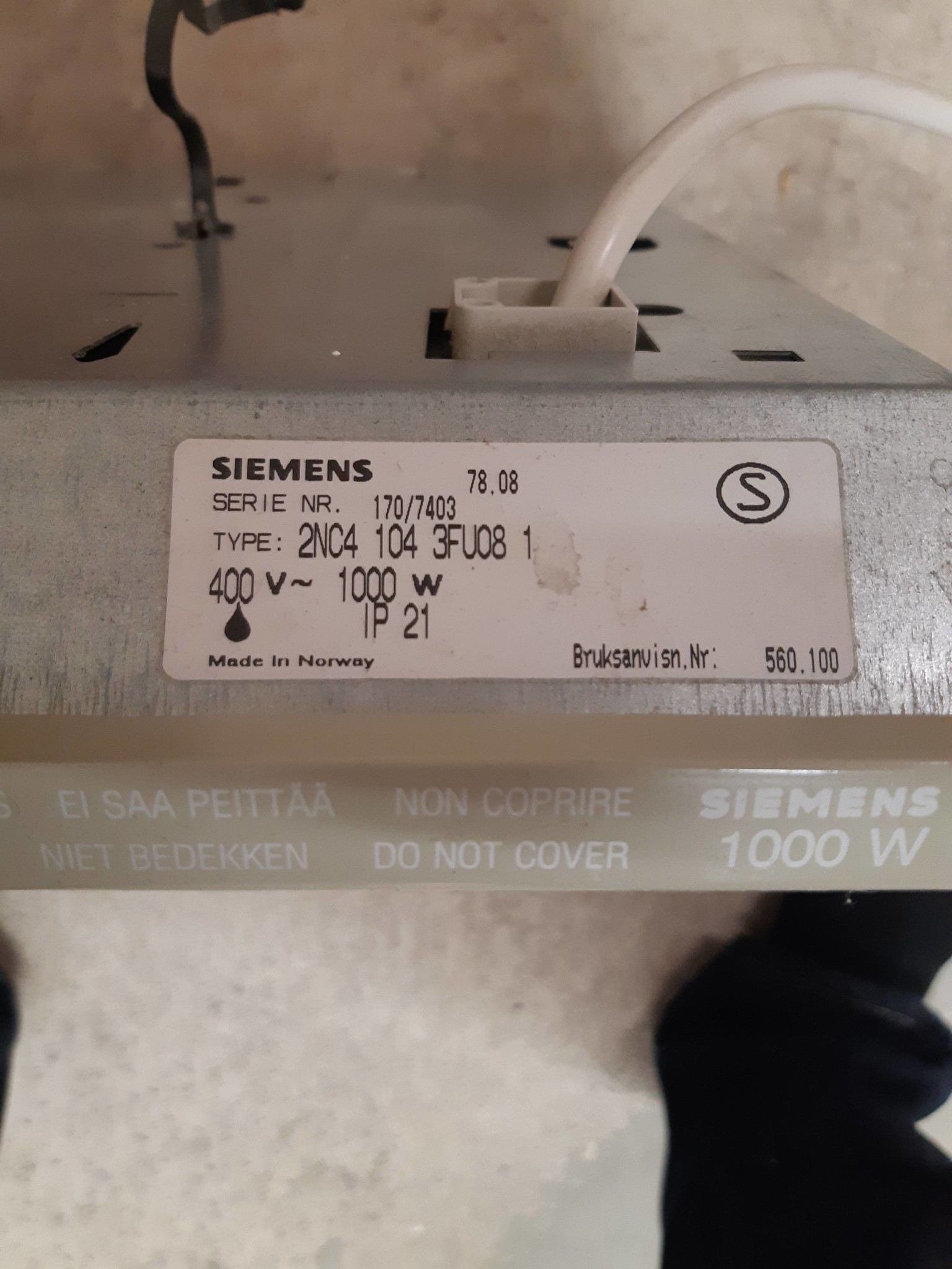

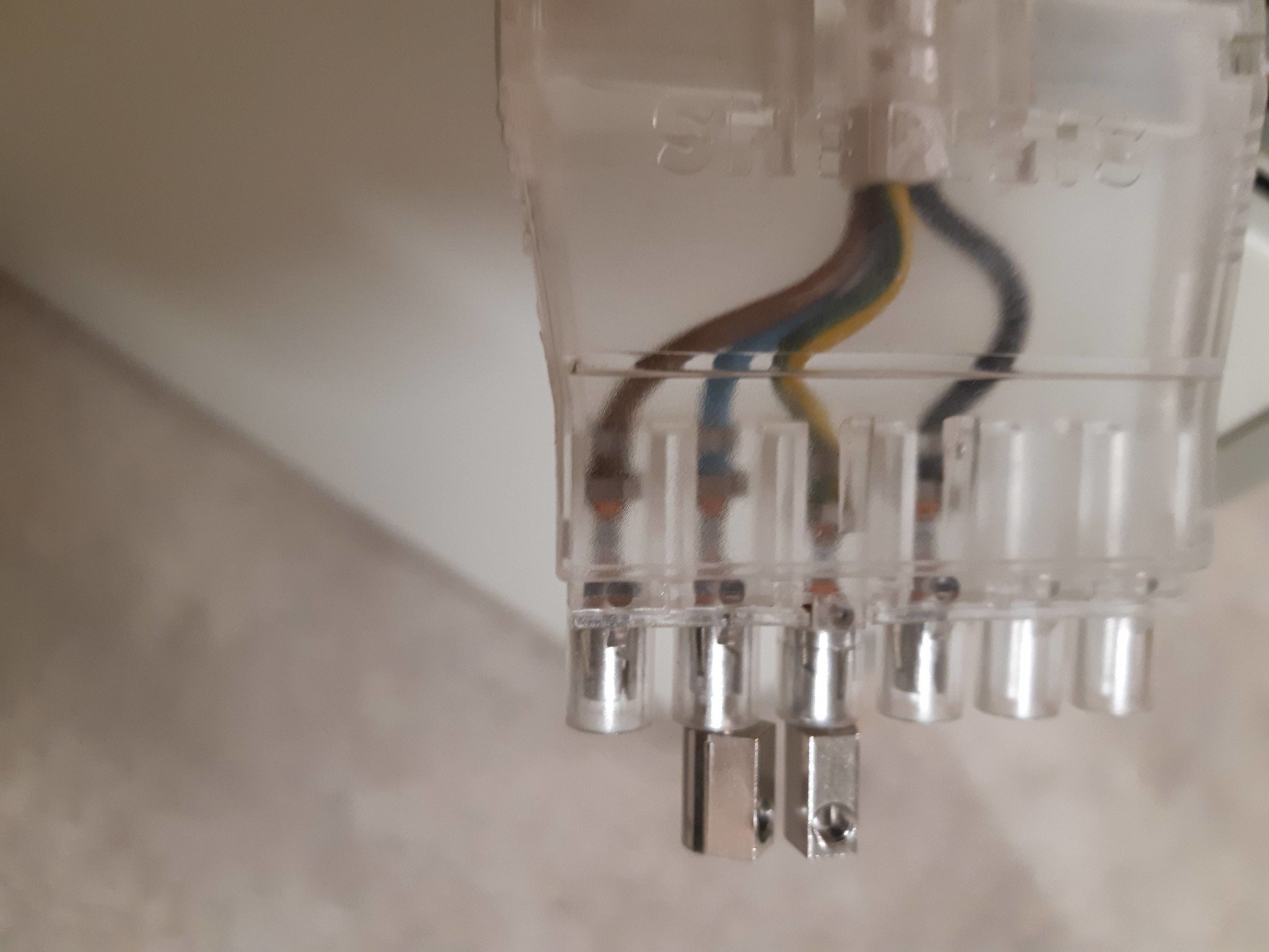

Ja, den var en 400v
  • Närbild på en transparent 400V elkontakt med synliga färgade kablar och märkningen "STARK".
  • Etikett på en Siemens-enhet som visar teknisk information och varningstexter, bekräftar att den är en 400V, 1000W apparat.

Men jag har ingen brun kabel från vägen
Vad spelar det för roll? Det viktiga är att det är två faser och jord.
Jag refererade till andra bilden i ditt första inlägg. Jag trodde du tänkte använda det kontaktdonet. Då borde det bli samma koppling som i GK100:s förslag.

Den blåa kabeln från elementet ska in användas alls menar du?
Hos oss har elektrikern använt kabel som innehåller (4 g 2,5) svart, brun, blå samt gul/grön. Och har då använt även använt blå som "en tredje fas" vilket jag förstår är godkänt och sedan använt detta för att sprida lasterna så inte alla elementet hamnar på samma grupp.. Hos dig borde det då vara svart och blå som är faser. Men man ska ju inte chansa. Har du något mätverktyg så du kan mäta upp faserna ?. Be någon av våra forum"gudar" om hjälp så går det säkert bra.
Vilket artikelnummer är det på elementet? Om det är enligt alternativ 2 så ser det på kopplingsschemat ut som det behövs nolla också och det har du i så fall inte framtaget i den dosa.
