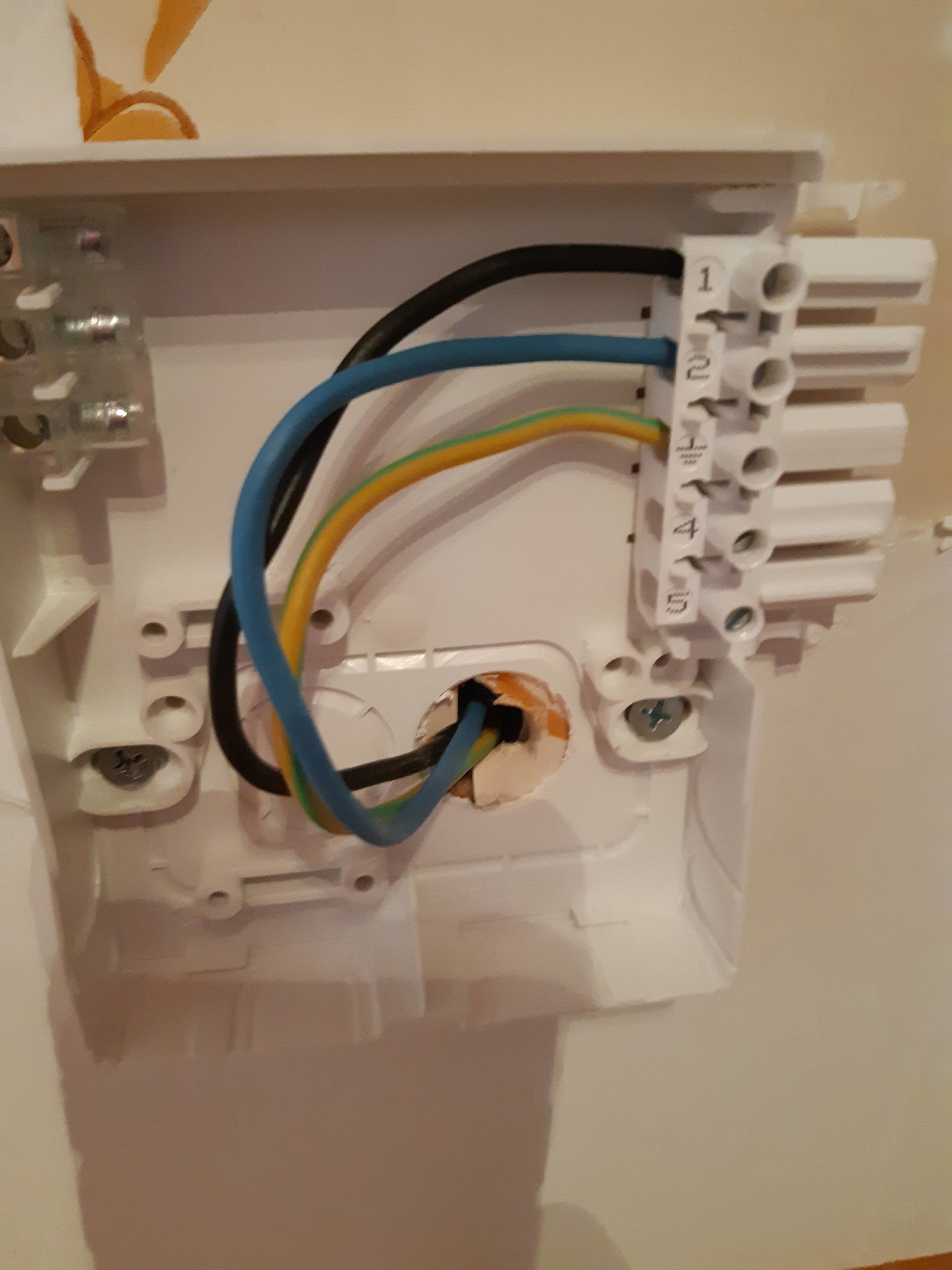

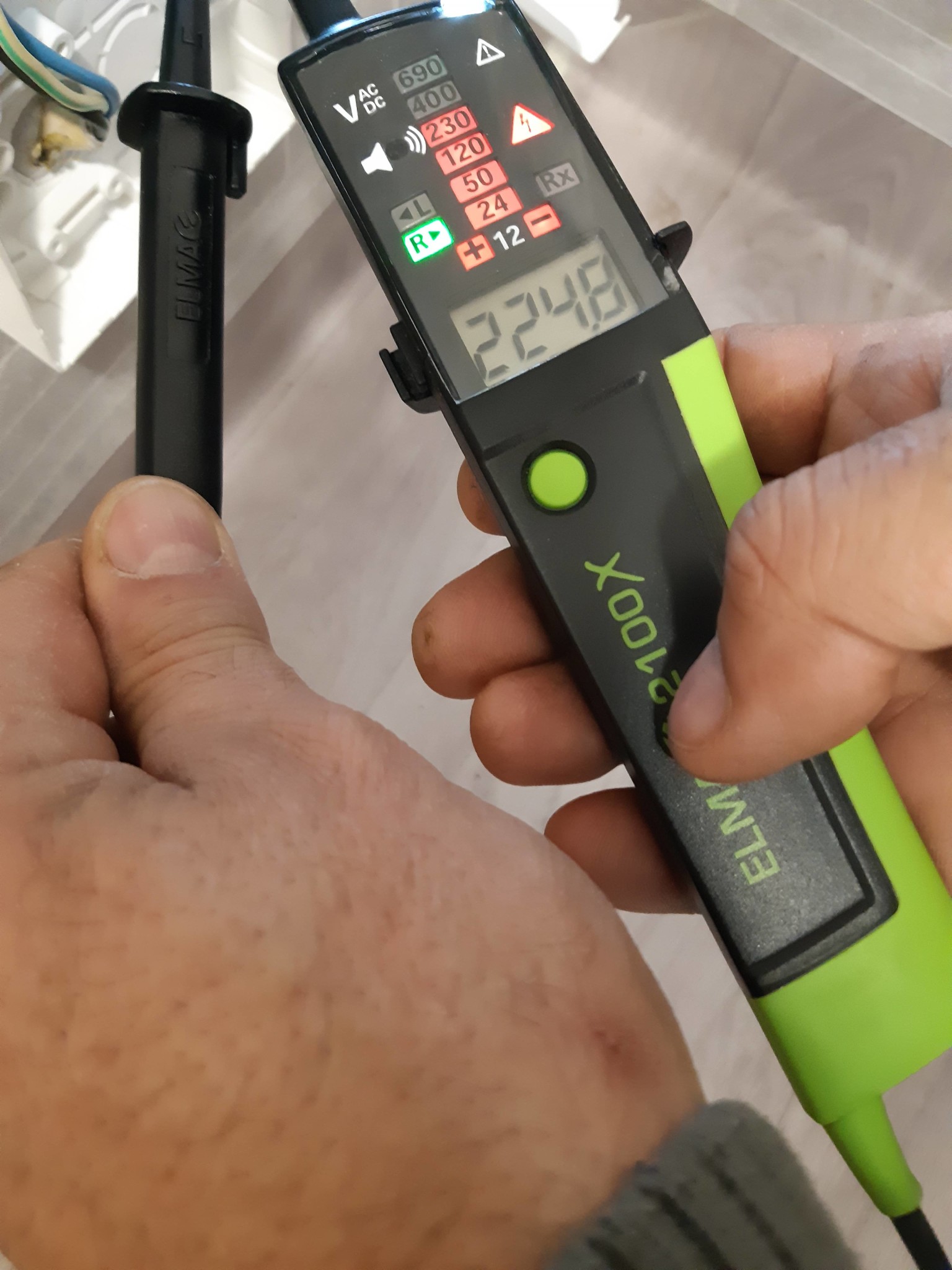

Hos oss har elektrikern använt kabel som innehåller (4 g 2,5) svart, brun, blå samt gul/grön. Och har då använt även använt blå som "en tredje fas" vilket jag förstår är godkänt och sedan använt detta för att sprida lasterna så inte alla elementet hamnar på samma grupp.. Hos dig borde det då vara svart och blå som är faser. Men man ska ju inte chansa. Har du något mätverktyg så du kan mäta upp faserna ?. Be någon av våra forum"gudar" om hjälp så går det säkert bra.
Ja, jag har mätverktyg och jag 230v på blå och 230v på den svarta
Reza133
O OSTRUNE skrev:
Vilket artikelnummer är det på elementet? Om det är enligt alternativ 2 så ser det på kopplingsschemat ut som det behövs nolla också och det har du i så fall inte framtaget i den dosa.
Ja, den är just det som fattas en nolla och jag får väl be en elektriker komma hit och dra en sånt kabel. Tack

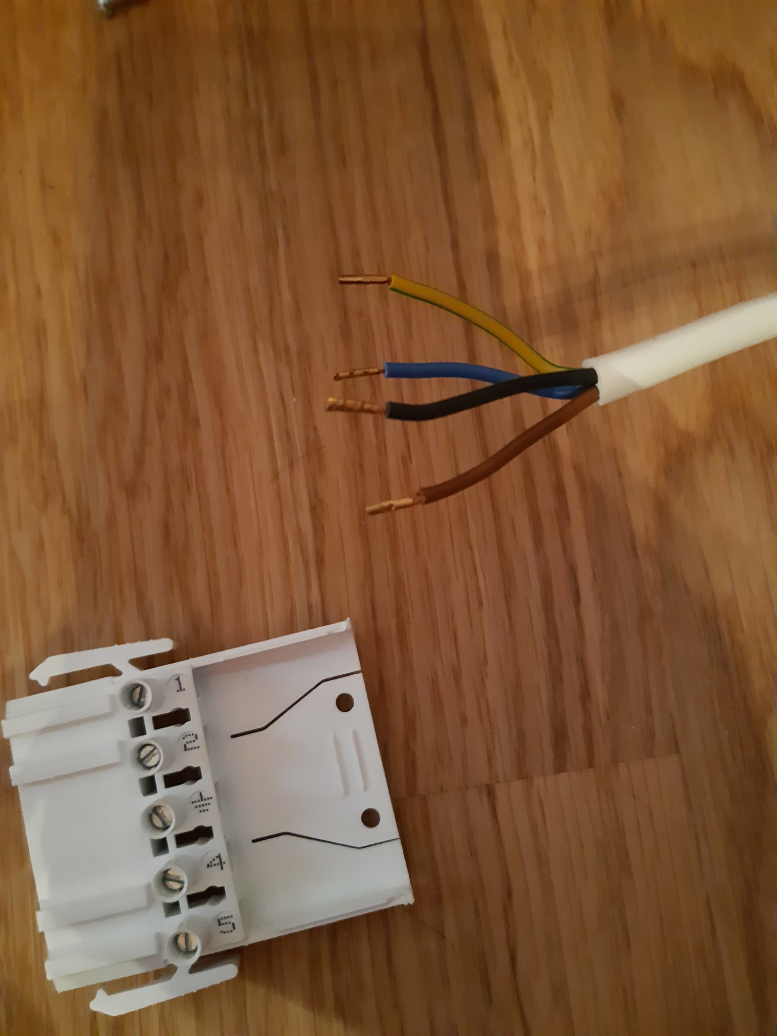

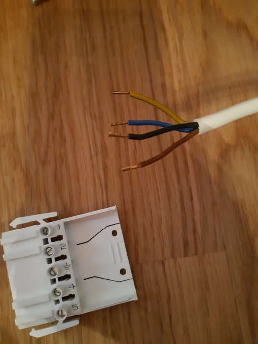

Nu är inte jag elektriker så jag hoppas och tror att någon som är elektriker kan svara dig på vad resp kabel ska visa för volt mot jordkabel.
Reza133 Reza133 skrev:
Den blåa kabeln från elementet ska in användas alls menar du?
Nej den ska du inte använda den är avsedd för att aktivera nattsänkning genom att koppla nolla dit. Det OSTRUNE nämner är troligtvis bara olika utföranden med kontakt eller inte på sladden. Om du inte använder gamla kontakten isolera änden på blå annars lägg den på 4 som BrokenArrow skrev. Det enda viktiga är att du får ihop de grön/gula skyddsjordarna. Och du har visat att det är 400 V även på gamla så du har alla möjligheter att lyckas.
Reza133
Ok, Tack ska du ha!
Om du mäter mellan blå och svart,vad visar det?

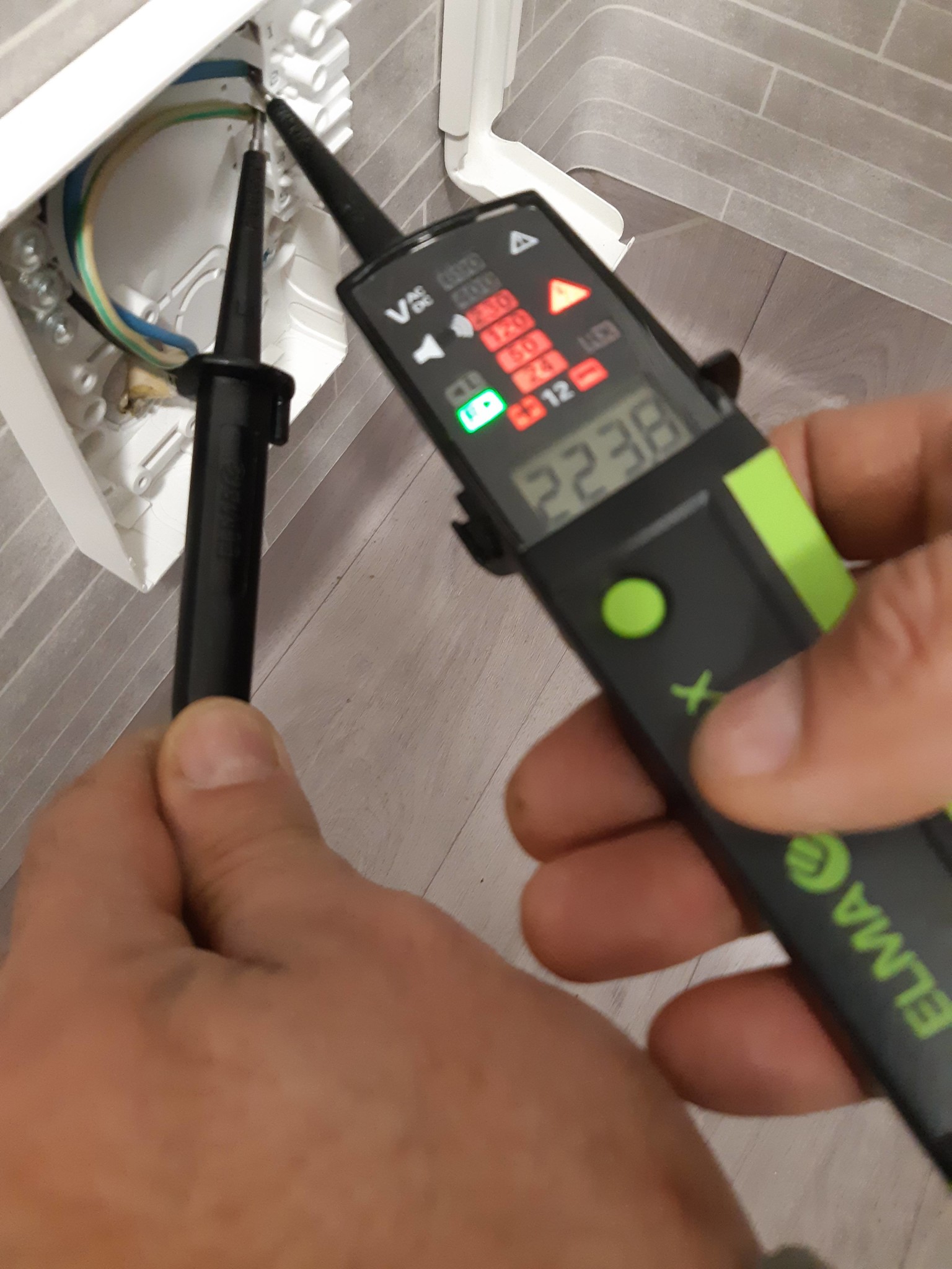

Vad mäter du mot?
Eluttag under installation med exponerade kablar märkta enligt inläggsinstruktioner.
Elektrisk kabel med blå, brun, gul/grön tråd och kopplingsdosa mot trägolv.
Svart från väggen - 1 - 1 - Svart från elementet
Blå från väggen - 2 - 2 - Brun från elementet
G/G från väggen - ”jord” - ”jord” - G/G från elementet
”tom” - 4 - 4 - blå från elementet

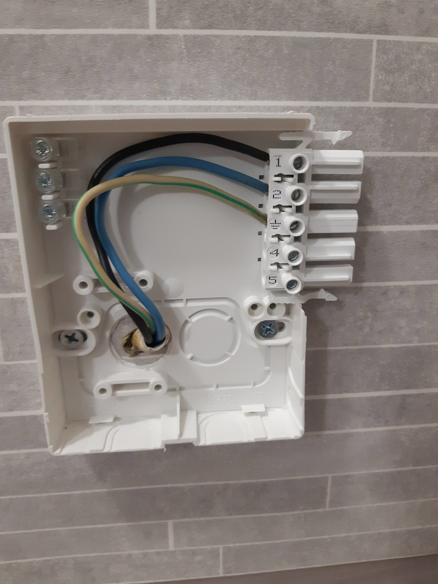

Demmpa Demmpa skrev:
Vad mäter du mot?
Ok, Tack
Reza133
Nu funkar den :) Tack

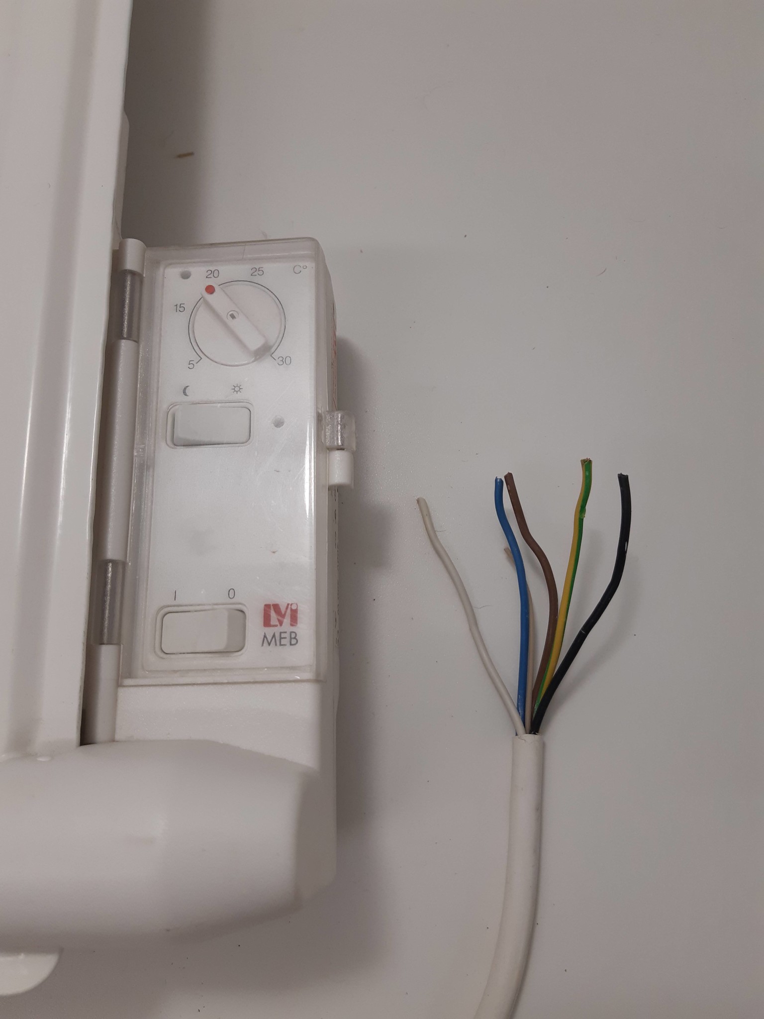

Hejsan,
Har du någon annan hur jag ska koppla in den här elementen, den har fem trådar :)
  • Termostat för element med inställningsratt och fem färgkodade trådar som sticker ut.
  • Öppen väggmonterad eldosa med fem trådar redo för installation av element.

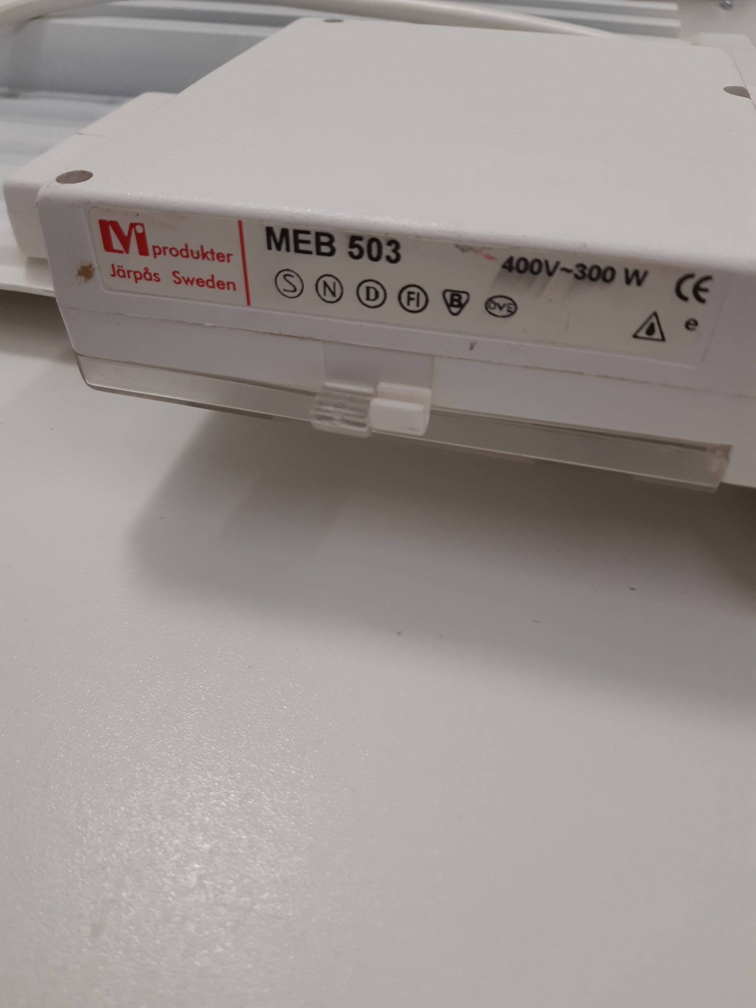

Vad säger inkopplingsschemat på elementet/montageanvisningen?
Reza133
Det står inget på den, den är köpt begagnad
230V eller 400V?
exakt vilken modell?
Vad säger typskylten (bild)?
Följande kan vara en arbetshypotes:
Brun & Svart = Fas-Fas alt Fas-Nolla (matningen)
Blå = Klockstyrning, kopplas mot Nolla via timer/brytare
Vit/Grå = styrning till slavelement.
Detta är som sagt bara en arbetshypotes och inget du ska koppla efter, utan det måste undersökas, antingen genom att öppna elementet eller genom manualen.
Reza133
Såhär står på den
  • Vit elektrisk enhet märkt MEB 503, 400V-300W, från LV produkter Järpås Sweden.
