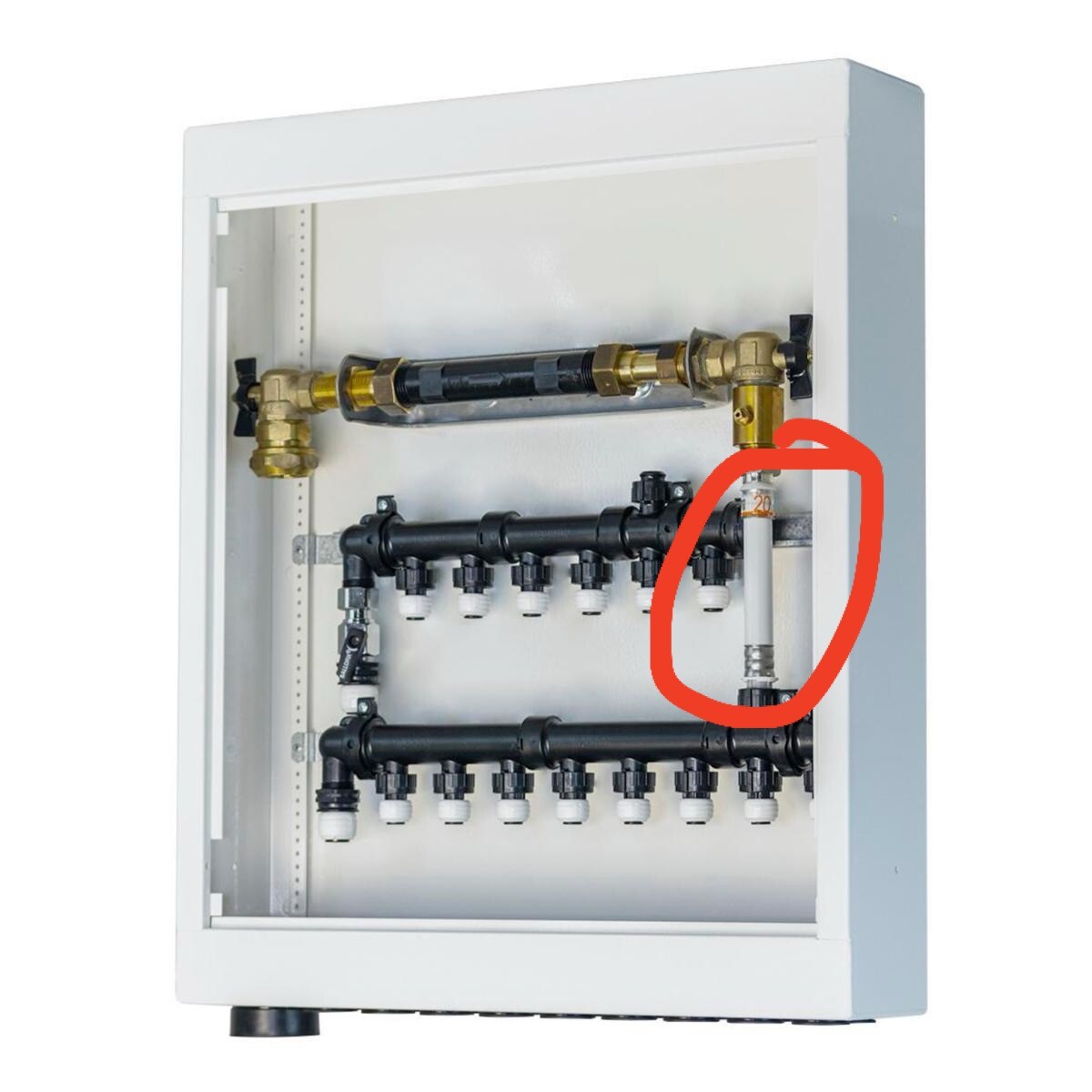

Jag har tänkt köpa ett Uponor Ready Port VMS 9/7 vattenmätarskåp (väljer detta då de ihop med våtrumsluckan är det skåpet som verkar ha minst byggdjup).
Min fråga är om någon vet hur och vart i detta skåpet man monterar in en vattenfelsbrytare?
Är det där jag ringat in i rött på bilden?
Jag har kikat på LKs cubicsecure och den verkar ha G20 EuroCone anslutning.
Någon som har koll på vilka adaptrar som behövs här?
Tacksam för svar
  • Vattenmätarskåp med rör och anslutningar, en del inringad i rött visar potentiell plats för vattenfelsbrytare.
Med tanke på att LK CubicSecure är 110*71*85 samt att skåpdjupet bara är 125 mm så misstänker jag att det blir svårt att få in vattenfelsbrytaren i skåpet, sen dämpar plåtskåpet WiFi-signalen ganska mycket.
