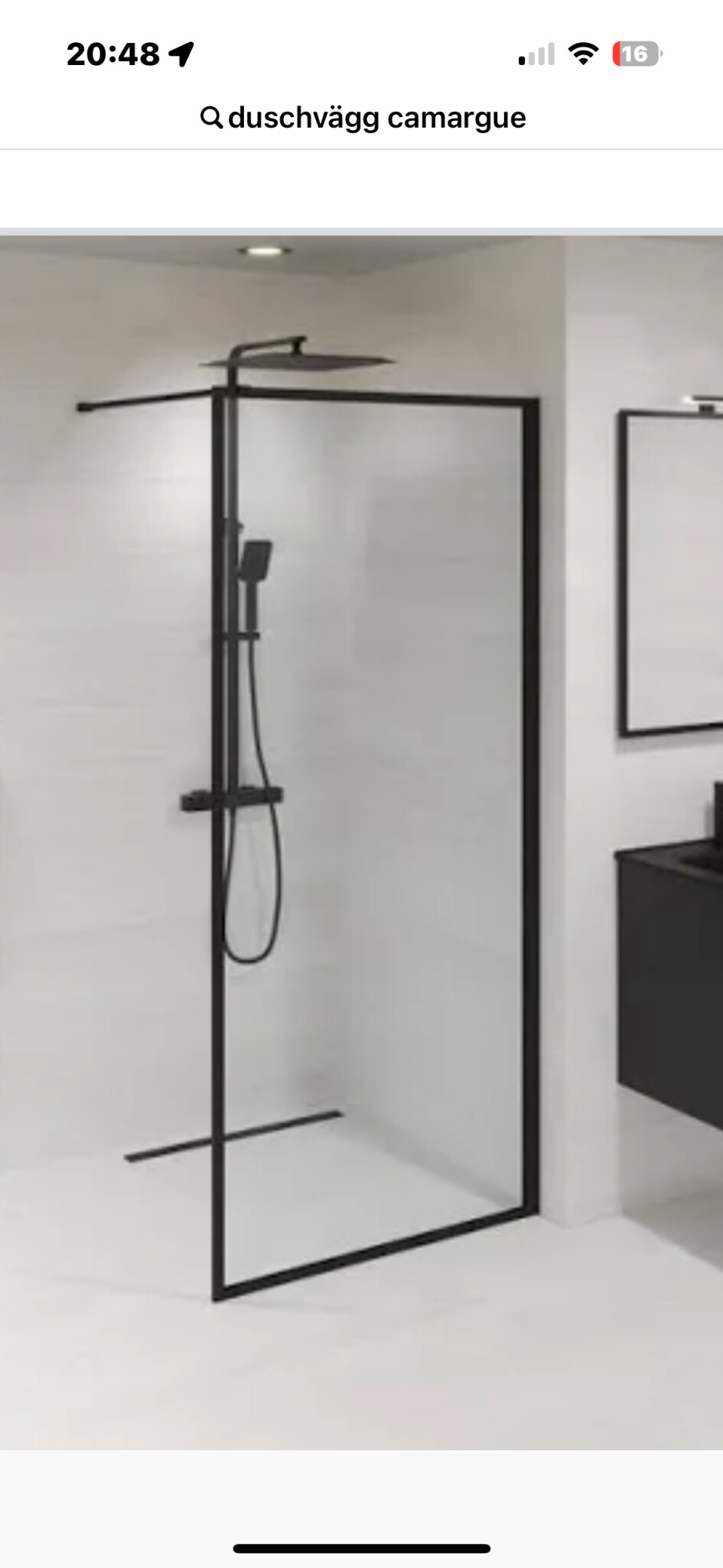

Tänkte skruva duschväggen i kaklade badrumsväggen. MEN pga rejält fall på klinkergolvet i duschen, blir det ett avstånd mellan golvet och nederkant duschvägg på ca 4,5 cm. För att avlasta duschväggens infästning i kakelväggen tänkte jag sätta nån slags stöd/distanskloss mellan golv o duschvägg. Hittar inget passande. Någon som haft samma problem eller vet vad som kan passa?

  • Duschvägg i glas med svart ram, installerad i ett modernt badrum med vita kakelväggar och ett klinkergolv med lutning, duschmunstycke synligt.
Nu har inte jag skruvat upp så många duschväggar. Men dom jag har skruvat upp har enbart varit hängda i väggen och sen haft en bit gummi mellan väggskenan och golvet.
Jag tror inte att du ska behöva nåt för att avlasta.

Jag förstår inte hur det kan bli 4,5 cm mellan golvet och duschväggen. Det är ju bara en sträcka på typ 1 m och även med max tillåten lutning så innebär det väl max 2 cm på 1 m.
Står det i instruktionerna att väggen ska stå på golvet?
I så fall tror jag nog att det är bäst att följa det, vem vet hur svag konstruktion som det är gjort med.
