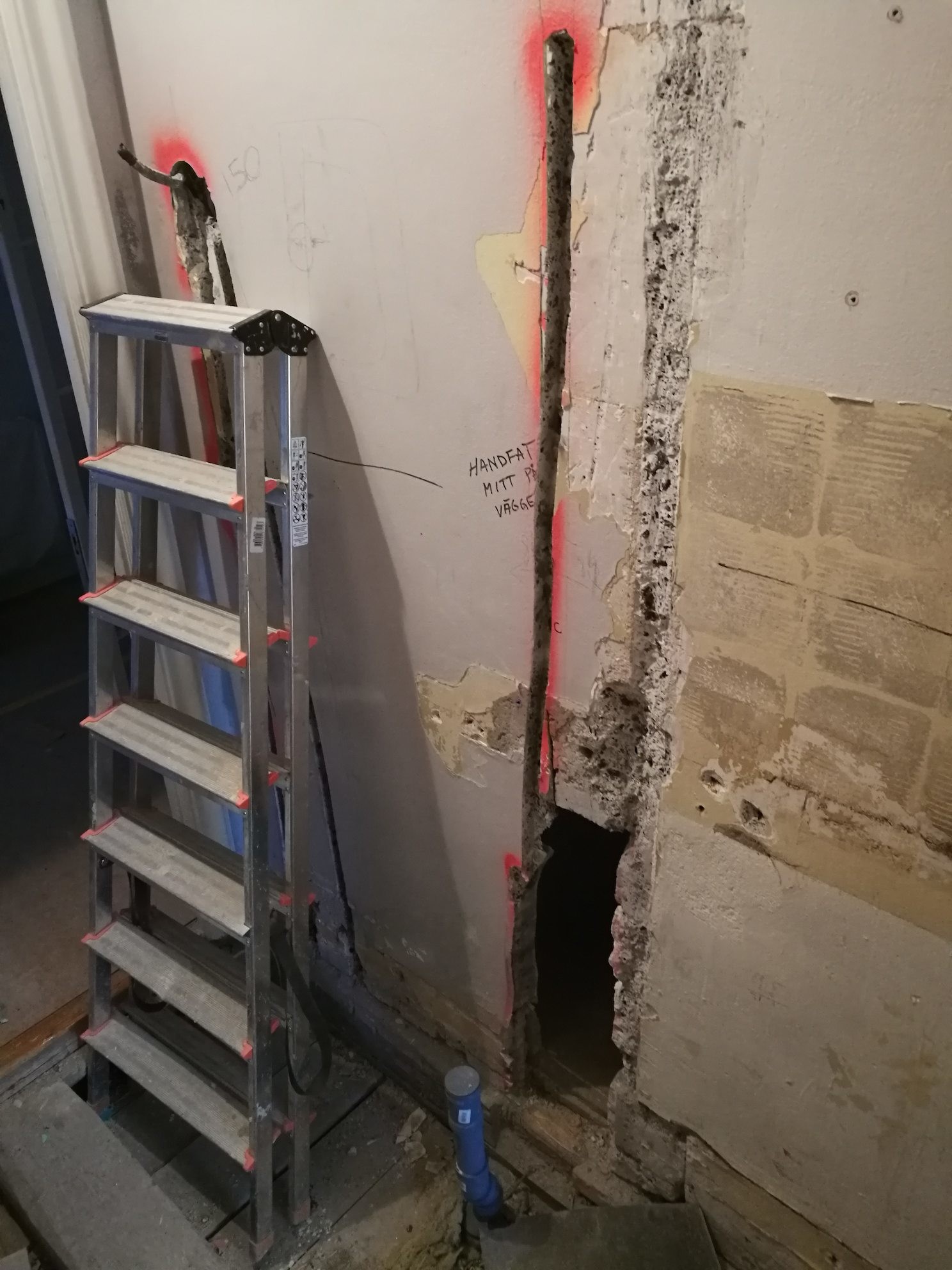

Badrummet börjar bli klart, men byggarna är osäkra på om de vågar montera tvättstället på den här väggen. Hur kan vi göra för att vara säkra på att det inte ska braka ner?
Badrumsrenovering med osäker vägg för montering av tvättställ, synligt rörarbete och stegar framför väggen.
Hålet i väggen är förstås lagat (med bruk antar jag). Under kaklet sitter det en plyfa-skiva. Tvättstället väger 17 kg, är 46 cm djupt, 44 cm brett mot väggen och monteras med två bultar. Det ska sitta mitt över infräsningen för elen.
Det är OK att göra någon sorts förstärkning på andra sidan väggen om det krävs.

Vad är det för utrymme på andra sidan väggen?
Har byggarna satt plyfa direkt under kaklet? :x
Det är en liten hörna i tamburen, ingen fara om något syns på väggen.
Nej, tätskikt också.
Även om dom satt gips innan kakel så kan det bli gränsfall emd handfat, sätt ben på den eller byt till en kommod under.
