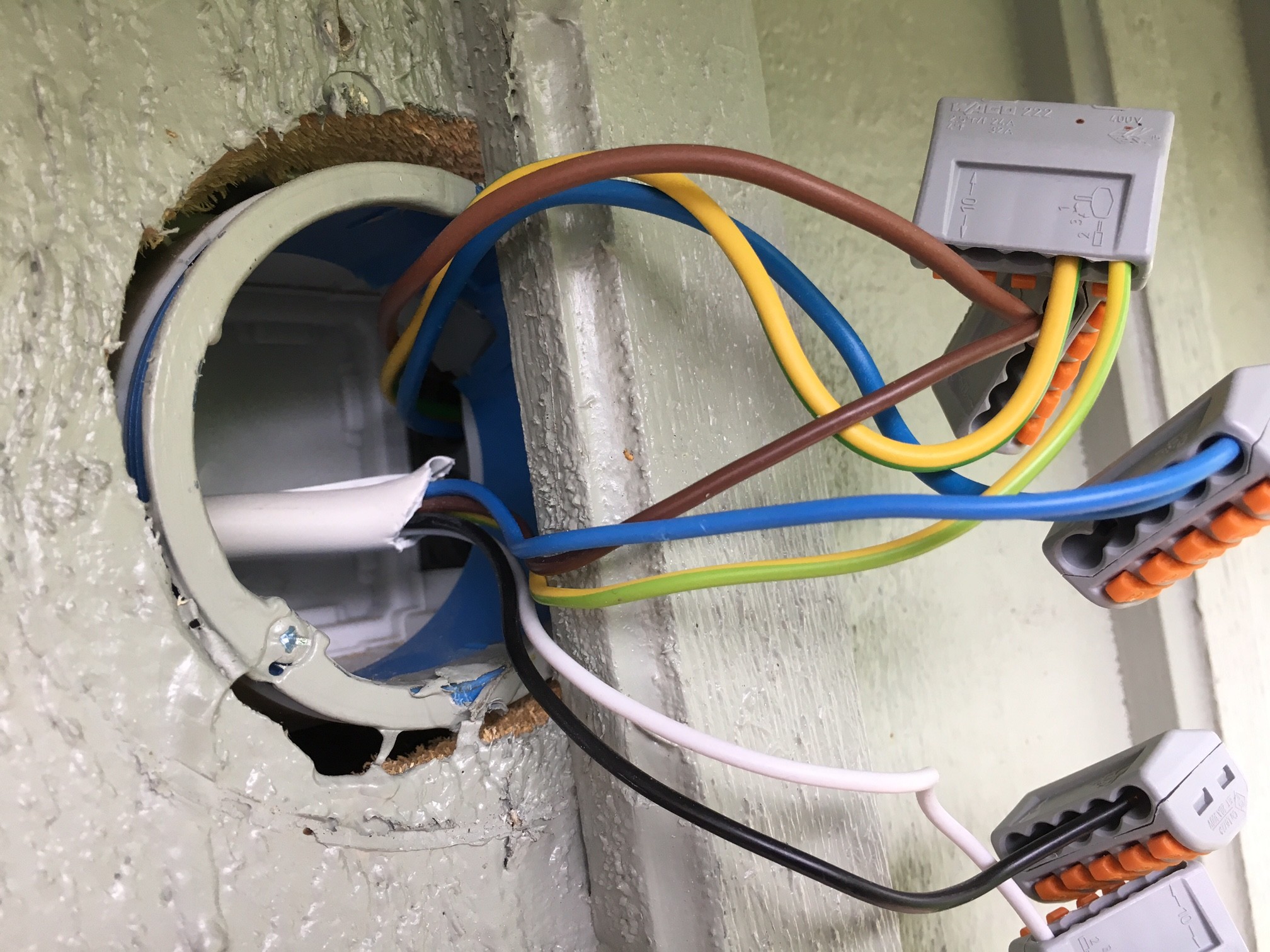

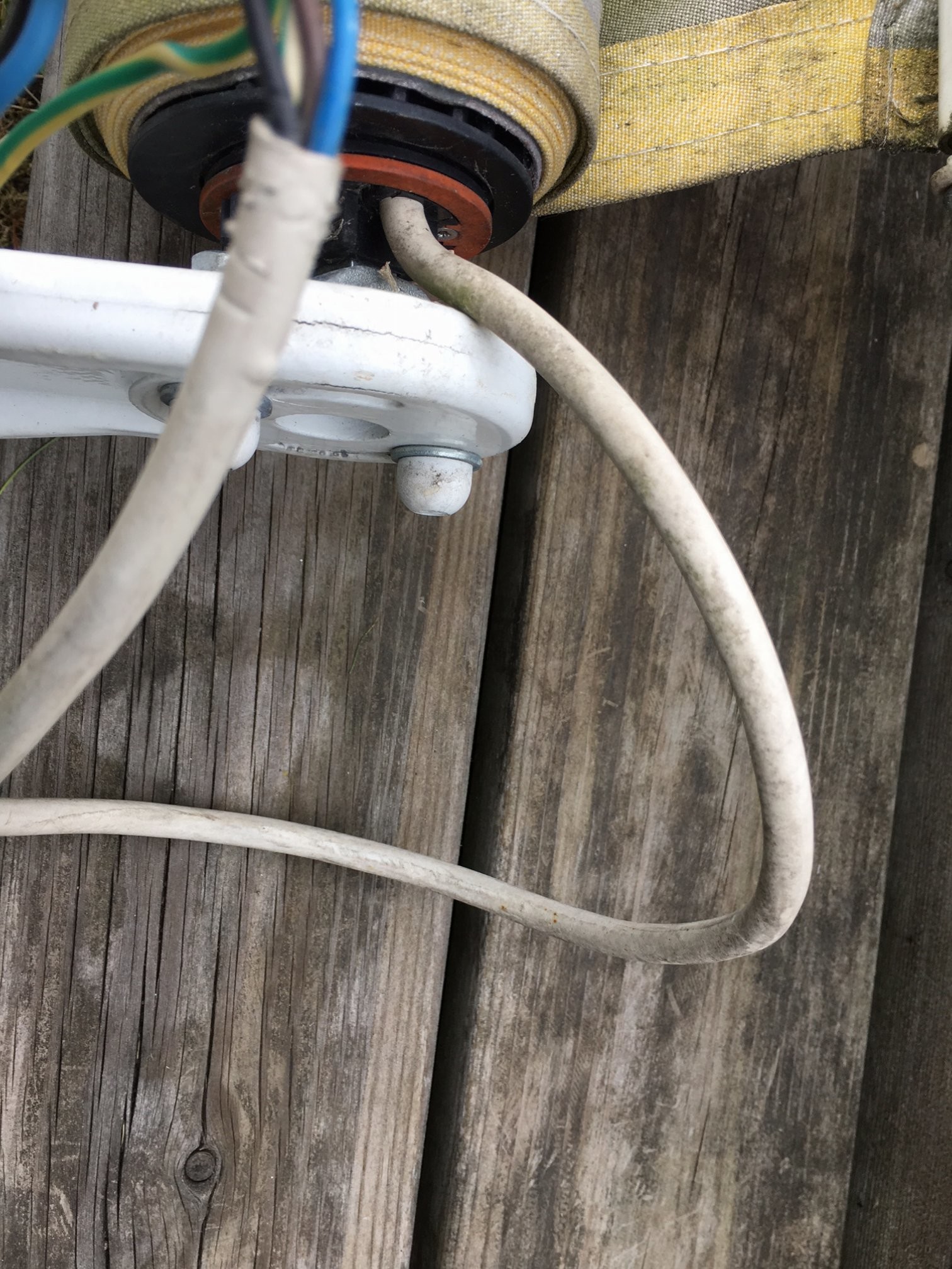

Efter ett fasadbyte och nydragen el(elektriker) ska jag montera upp markisen igen.
Kabeln i kopplingsdosan, framdragen specifikt för markisen, har blå, brun, gul/grön, svart och vit tråd.
Kablarna från markisen saknar den vita. Vilken färg kopplar jag den vita till?

Du kan inte tänka vad ledarna har för färger, du måste tänka funktion.
En direktstyrd motor har normalt sett jordledare (som ska vara gulgrön), nolla (som oftast men inte alltid är blå), samt två fasledare som styr motorn i varsin riktning.
Vad som finns i kopplingsdosan är omöjligt att svara på. Det kan vara en trefasgrupp, det kan vara fast fas och två styrtrådar, det kan vara något helt annat. Du måste veta hur markisen är tänkt att styras och hur det är kopplat.
Varför låter du inte elektrikern koppla in markisen också, eller varför lämnade inte hen instruktioner för att göra det.
Som en bisak kan nämnas att anslutningskabeln till markisen normalt ska dragavlastas. Exakt hur detta görs beror på dosan.

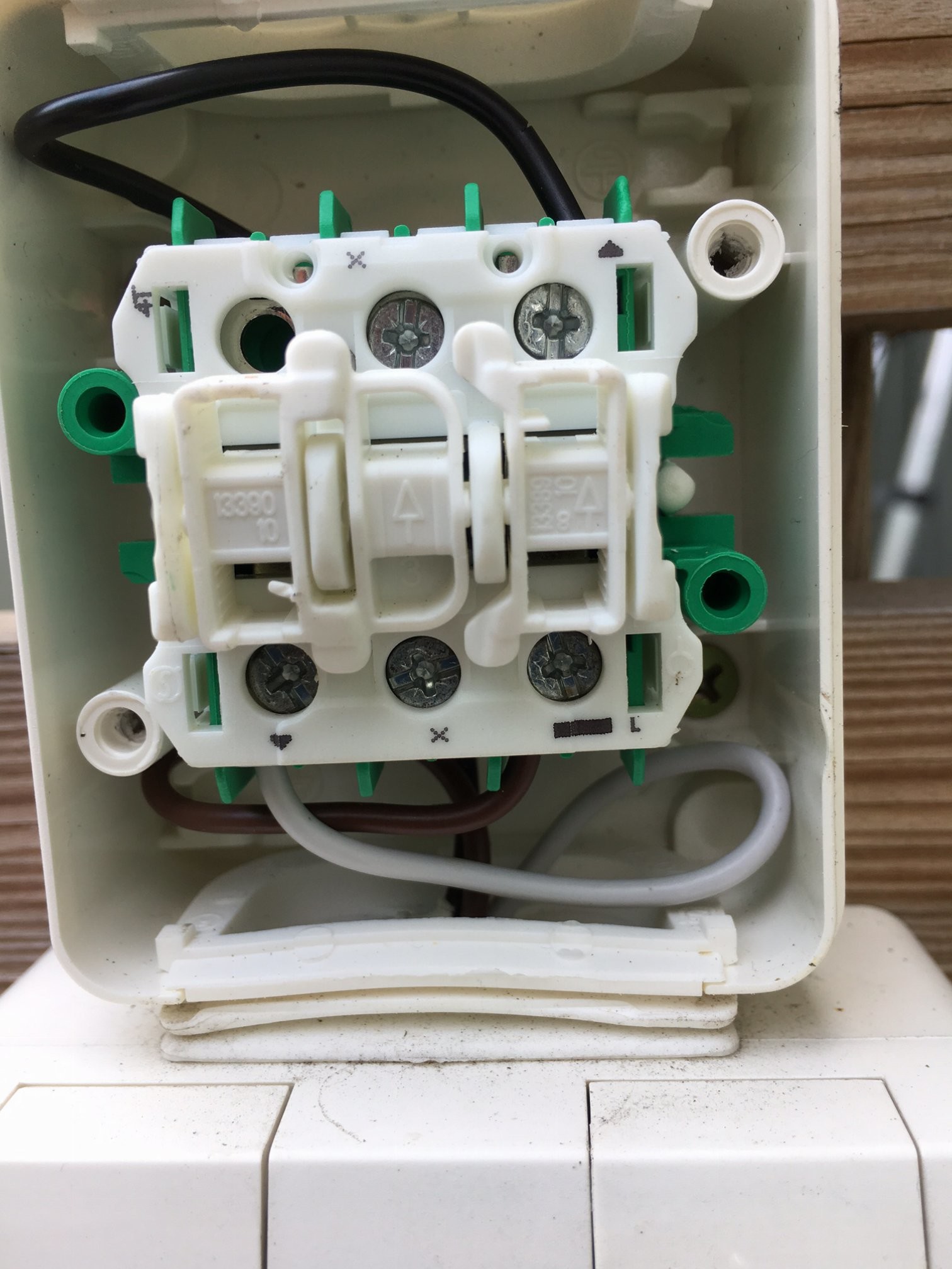

Det är alltså ingen automatisk fjärrmanövrerad markismotor utan den styrs av egna strömbrytare inne i huset "markis ut" och "markis in"? Man behöver dels kopplingsschema för den aktuella markismotorn och dels undersöka vilka färger strömbrytarna är kopplade med. Oftast brukar jord (gul/grön) också finnas med och den borde absolut finnas i kopplingsdosan. Markiser har väl alltid varit lite speciellt med många varianter på inkopplingar.
Det är "markis in" och "markis ut". Bifogar lite bilder.
Fått svar från elektrikern att den vita inte behövs då brun och svart ändrar riktningen på motorn.

Enklast är ju att koppla in det precis som det var kopplat innan det kopplades loss
Men om trådarna är helt okända behöver du följa dem. Om det vi ser på bild är strömbrytare och dosa med en oskarvad kabel mellan så kan du har som arbetshypotes att
brun - fas
blå - nolla
grön/gul - skyddsjord
grå - markis ned
svart - markis upp
Men detta är alltså en hypotes som du kan ha som grund för kontrollen.
Detta behöver sedan matchas med kabeln till själva markisen. Titta i installationsanvisningen vilken färg som är vad.

Det låter underligt. Som det ser ut på dina bilder ska du koppla in och ut på svart och vit eller tvärtom. Brun verkar vara fast fas.C carinashem skrev:
Å andra sidan ska du lyssna på din elektriker och inte på ett internetforum i första hand. Tänk på forumet om det inte fungerar bara.
/edit
Aha, din elektriker pratar antagligen om sladden på markisen, den har ju ingen vit. Brun och svart på markisen ändrar riktning och svart och vit från brytaren ändrar riktning. Koppla svart på svart och vit (från brytaren) på brun på markisen. Skulle jag tro iaf.
