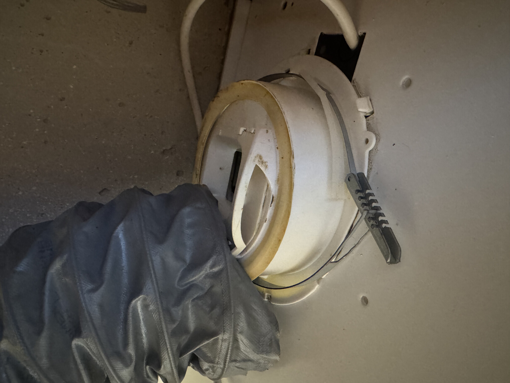

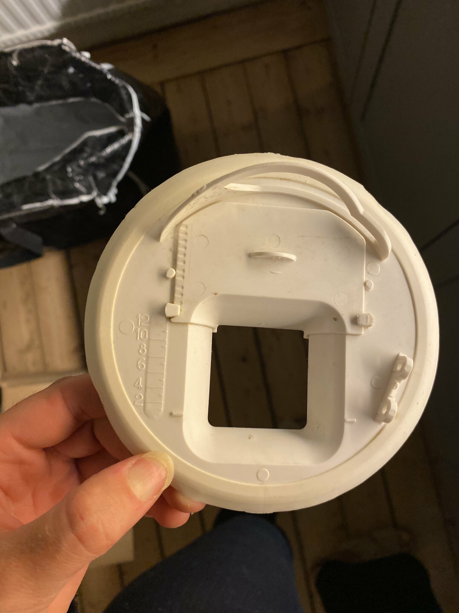

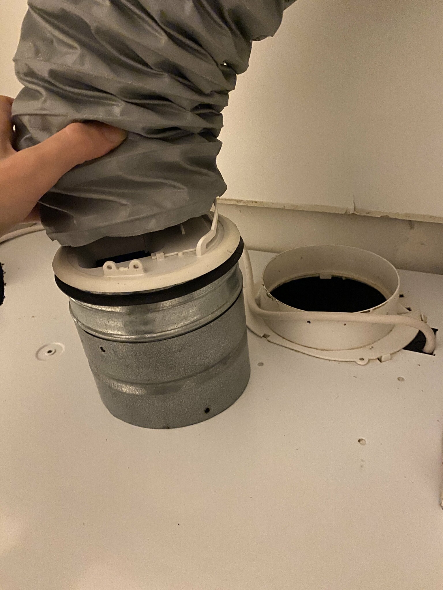

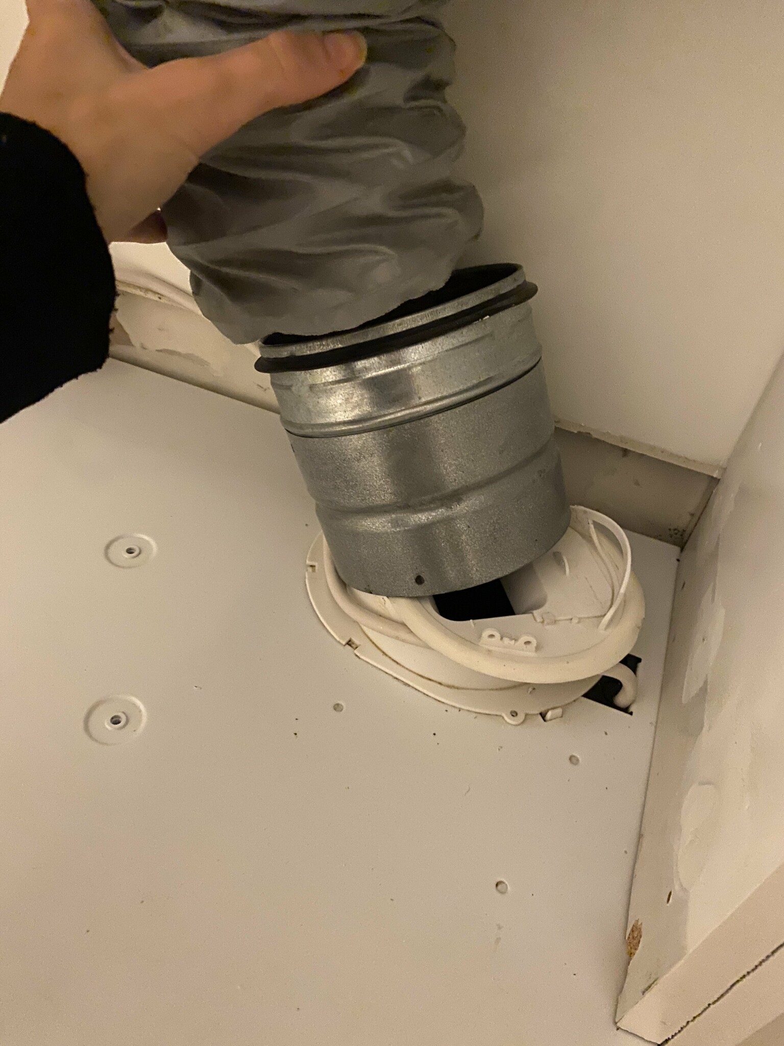

Jag monterade ner fläkten för att kunna måla köksskåpet. Nu när jag ska montera ihop det blir jag dock osäker på var spjället ska sitta. Likt bild 1 eller bild 2?
Dumt av mig att inte tänka på detta när jag monterade ner förstås. Någon som kan instruera vad som är rätt? Inkluderar lite bilder som berättar kring modellen om det behövs för att kunna veta.
Jag skulle säga enligt bild 2, om man tittar på

Har du lösat det nu?
Jag också tror på bild2! Det var så att jag höll på göra samma sak just idag och googlade med spjäll bilden och då hamnade här på denna förum för första gågnen.
Efter några försök märkte jag att den där fyra kantiga hållet skulle stå framför liknande håll på andra sidan, alltså själva svarta strypbrickan. Hoppas detta hjälper!

Jaha, är det så?! Tack! Jag misstänkte att det var inte så när jag monterade ner den haha men eftersom jag hade redan skruvat ihop och monterat upp själva spiskåpan (skåpet) ville inte montera ner.ee89 skrev:
Nu engligt vad du säger det är bara att klicka bort vita plastsaken? Det är mindre jobb isf.
onRun skrev:
Du hade helt rätt i det! Korrekt!ee89 skrev:
Korrigerar och förklarar mitt eget fall bara:
Orsaken till min förvirring var att jag egentligen hade en reservdel (dvs kopia) av spjället så jag försökte att installera den andra spjällen också 😅 vilket var helt fel. När jag försökte att korrigera den idag enligt din instruktion, jag märkte att den spjällen är redan installerat på rätt ställe och den här är bara en kopia (och behövs inte alls).
