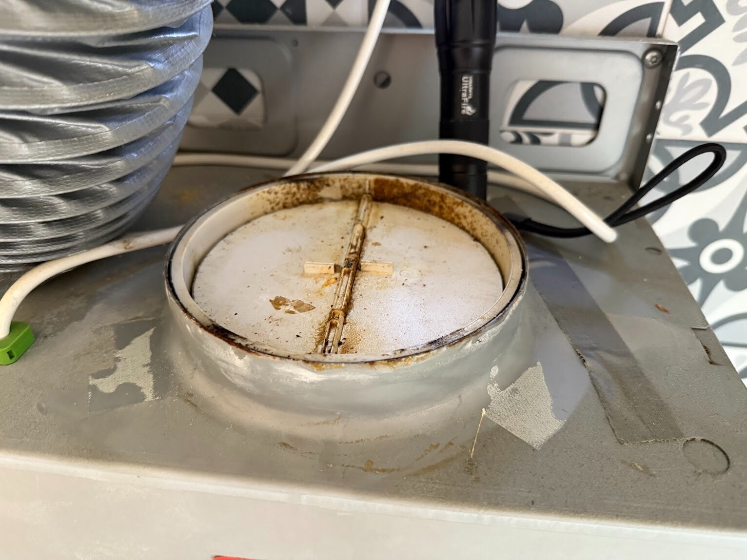

Jag har problem med ett spjäll i min spisfläkt som inte riktigt stänger. Försöker demontera och rengöra.
Hur demonterar jag spjället? Det är en Siemens LC97BC532. Den verkar sitta fast i bortre ändan men jag ser ingen skruv? Tacksam för tips.

Det är ingen skruv. Om du tittar noga så ser du nog en smal axel som går i mitten och håller ihop de 2 vingarna. Den axeln kan du försiktigt lossa/lyfta från den vita ringen och plocka ut axel och vingar. Sedan kan du nog se om ringen också går att plocka bort, jag har aldrig gjort det dock.
(Sitter också fjädrar i mekanismen som trycker ner vingarna när inte fläkten går.)

Det satt en skruv under vänstra klaffen längst in. Har rengjort hela spjället och hoppas det funkar bättre. Annars får det bli ett nytt spjäll.
