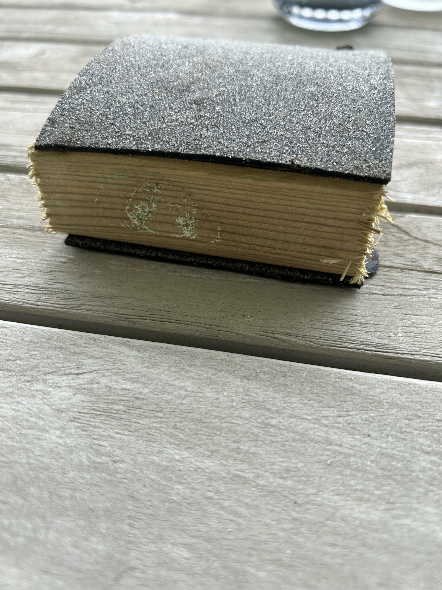

Montera stolpe såhär, antar att det kommer bli röta?
Ok toppen! Ska jag lägga papp både mellan sten och klossen samt mellan klossen och stolpen?S sblixten skrev:
Jag har satt fast stolparna med vanlig fransk träskruv nu. Samma som jag monterat bärlinorna med. Tycker du att jag ska byta ut till annan skruv som funkar med bricka? Kan dock inte ha bult då jag inte kommer åt insidan på bärlinan, har redan lagt trall över.Cruzze skrev:

Det borde funka också om det bara är en pergola.R Robban HemliG skrev:
