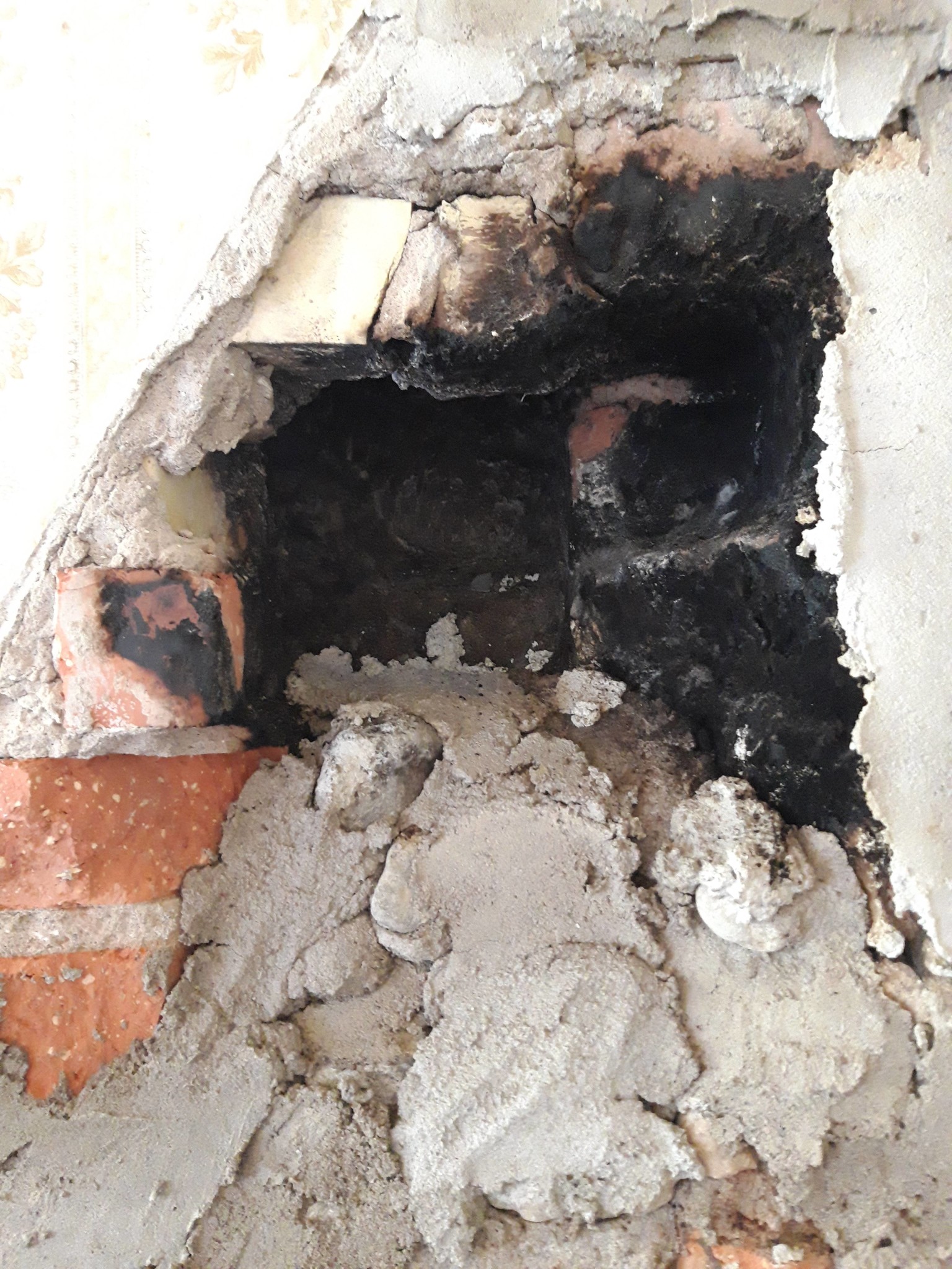

Vi skall montera en täljstenskamin i en befintlig skorstensstock. Tidigare har där stått en öppen spis, som nu är borttagen, och allt som återstår är ett hål in i rökkanalen. Vår fråga; Vad skall man tänka på när man ansluter rökröret från täljstenskaminen. Ser ut som att det går bra att ansluta ett rör med 45 graders lutning mot skorstensstocken. Se bild. Är det ok att bara mura in det till/ i skorstenskanalen med lite murbruk, bara det blir tätt?
  • Öppning i en skorstensstock med sot och murbruk, där en öppen spis tidigare varit monterad.

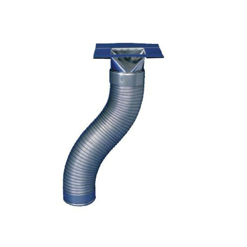

Rökrör rör sig lite när det ömsom är kallt o varmt och därför är en inmurningsstos att föredra. Det är ett rör som muras in och som är lite större än själva rökröret och där ett drevgarn tätar mellan stos o rör. Det finns murstos i 45 grader.
Anslutningssats kassett, kanske. Flexibel ventilationskanal med anslutningsfläns och tätningssats.
