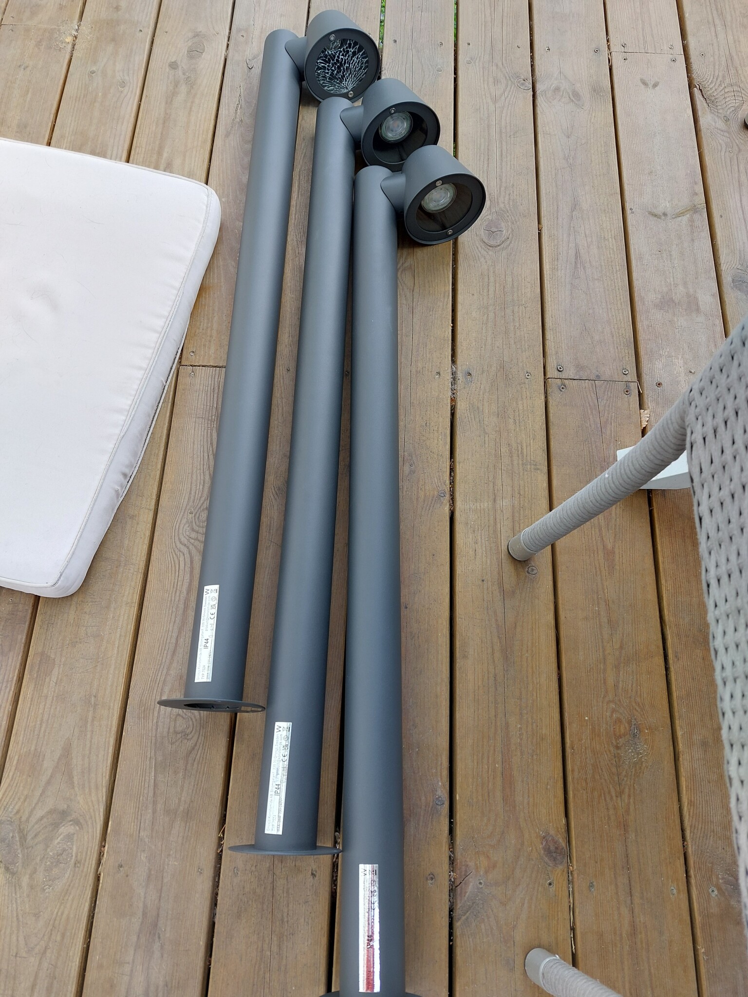

Jag ska till att renovera framsidan på mitt hus.
Markstensläggning med tre st pollare på.
Jag tänker mig att jag skulle gräva ner papprör för att kunna gjuta fast markfästet som medföljde pollarna. Därefter läggs markstenen färdigt. Där efter kapar jag pappersrören till rätt höjd. Kanske släpper upp dem 20mm eller så , över markstenen. Fyller röret med betong och sedan trycker ner fästet. Självklart dras det slang för elen först.
Tänker jag rätt här. Pappersrör gör det lätt att sedan skära lös pappret på den del som sticker upp. Hittade ett gammalt spiro rör som jag tänkte använda först. Men då blir det lite krångligare att sprätta bort den del som sticker över markstenen..🤔
  • Hand håller ett metallfäste med tre stänger och muttrar, som används för att installera pollare vid markstensläggning.
  • Tre gråa metallpollare ligger på en altan i trä, redo för användning i markstensprojekt.
Låter som en fullt rimlig plan!
