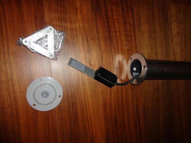

Men hur smidigt är det att få in elen?
Det enklaste vore ju om jag själv kunde montera alla pollare på varsin marksten och ställa ut dom på rätt ställe provisoriskt.
Sedan att elektrikern kommer dit och drar elen lite snabbt och att jag sedan sänker ner dom i marken?
Se bild som jag tagit hemma på en uppackad pollare bifogat.
Samt monteringsanvisningen från leverantören.
http://www.hidealite.se/svenska/components/com_virtuemart/shop_image/product/E7760614-1.pdf
På bilden som jag bifogat ser man en svart fyrkantig sak varpå det är fäst en avlång rektangulär bricka.
I bruksanvisningen är den avlånga brickan borttagen, är då tanken att man ska ta bort brickan och koppla ihop en ny sladd enligt bruksanvisningen?
Vad är den avlånga brickan till för egentligen isåfall?
I mitt fall (som planen är nu så är ju tanken att skruva fast i marksten) så ska jag titta på den bilden till vänster i bruksanvisningen antar jag?
Jag behöver med andra ord inte använda trianglarna längst ner i den högra bilden?
Sista frågan, hur ser jag till så att sladden inte blir klämd mellan monteringsplattan (den grå på min bild) samt markstenen?
Måste jag fasa en väg för den i markstenen?
Borra hål markstenen och gå in med kabeln underifrån är väl det enda vettiga.

Elektrikern har redan dragit kabel från fasadmätarskåpet ut till platsen där pollarna ska sitta.
Jag har ingen aning om exakt vilken kabel det är som han dragit, behöver jag kolla det eller kan jag vara säker på att N1XV 3G1,5 fungerar?
snaggletooth skrev:
Okej, genom hela stenen alltså.
Det är inte riskabelt såtillvida att stenen kan spricka tro?
Tittade på denna sten som är ngt tjockare, bör den fungera?
http://www.byggmax.com/se-sv/prod/pid-02405
De gånger jag monterat pollare så har jag använt två markstenar till varje armatur. Går upp med kabeln mellan stenarna. Visserligen har det varit fyra fästhål så jag fått två hål i varje sten. Men det kanske funkar med bara ett hål i en av stenarna, det ska ju bara ge tyngd åt pollaren så den står stabilt.
