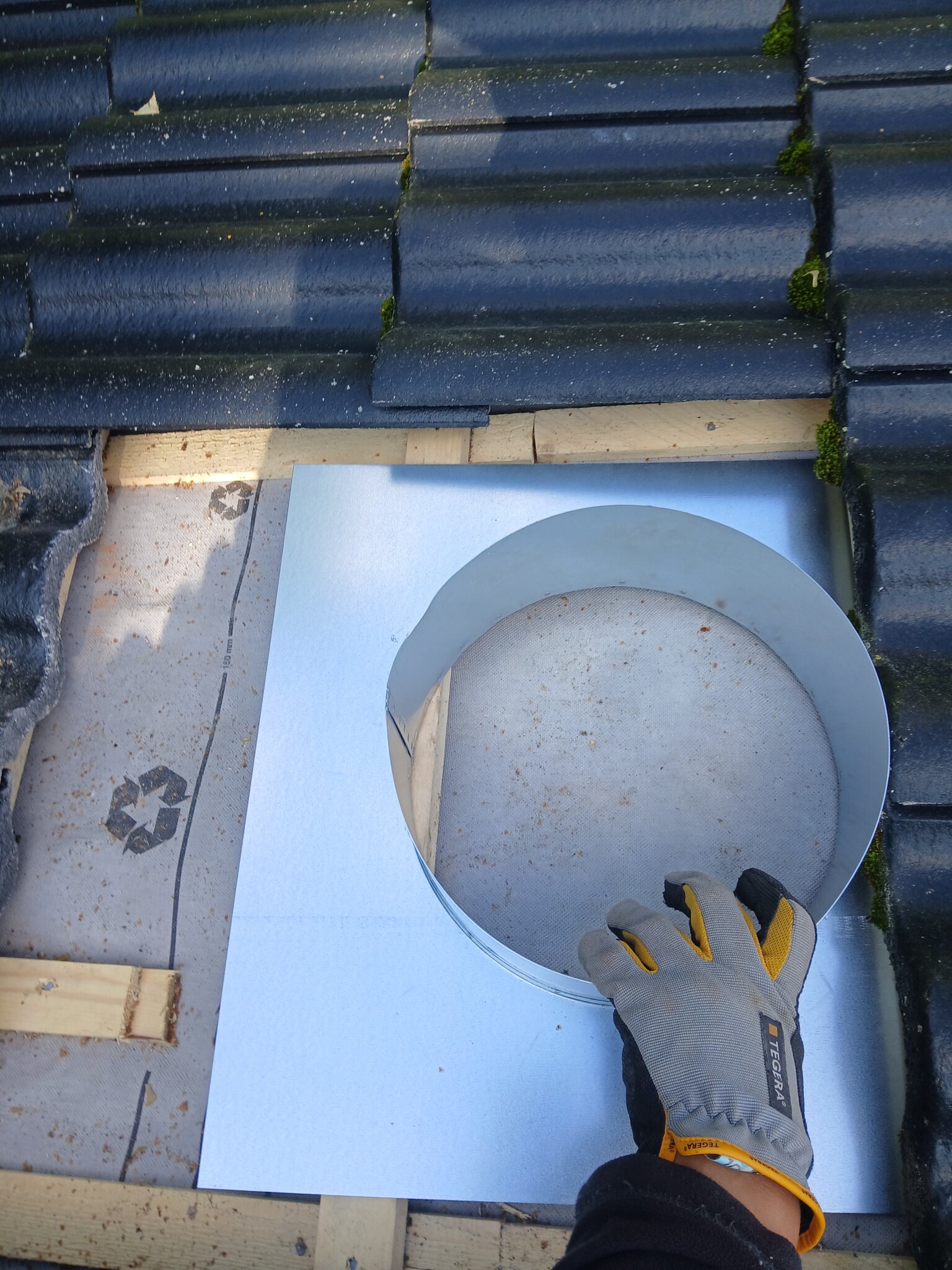

Ska montera en takfläkt. Då behövs TGU underbeslag och TGÖ överbeslag monteras först. Jag har betongpannor.
Underbeslagets krage hamnar i vägen för läkten som takpannorna under ska hänga på. Som att kragen har för stor dimension.
Är det bara skjuta upp raden ovanför eller hur bör man göra?
Jag är medveten om att kragen ska hamna under läkten och under duken. Innan jag gör hålet vill jag dock kontrollera.
Har du ingen vinkelslip med diamantskiva för att ta ur det som behövs
Nej, men jag hade inte tänkt på att man så klart kan ta ur pannan lite också.
Jag flyttade läkten i nederkant lite istället till slut. Som ett test. Det fungerade bra. Överbeslaget är så passlångt att det går över halva pannan under. Pannorna överlappar fortfarande på sidorna och täcks oavsett av beslaget.
Men tack för tipset!
