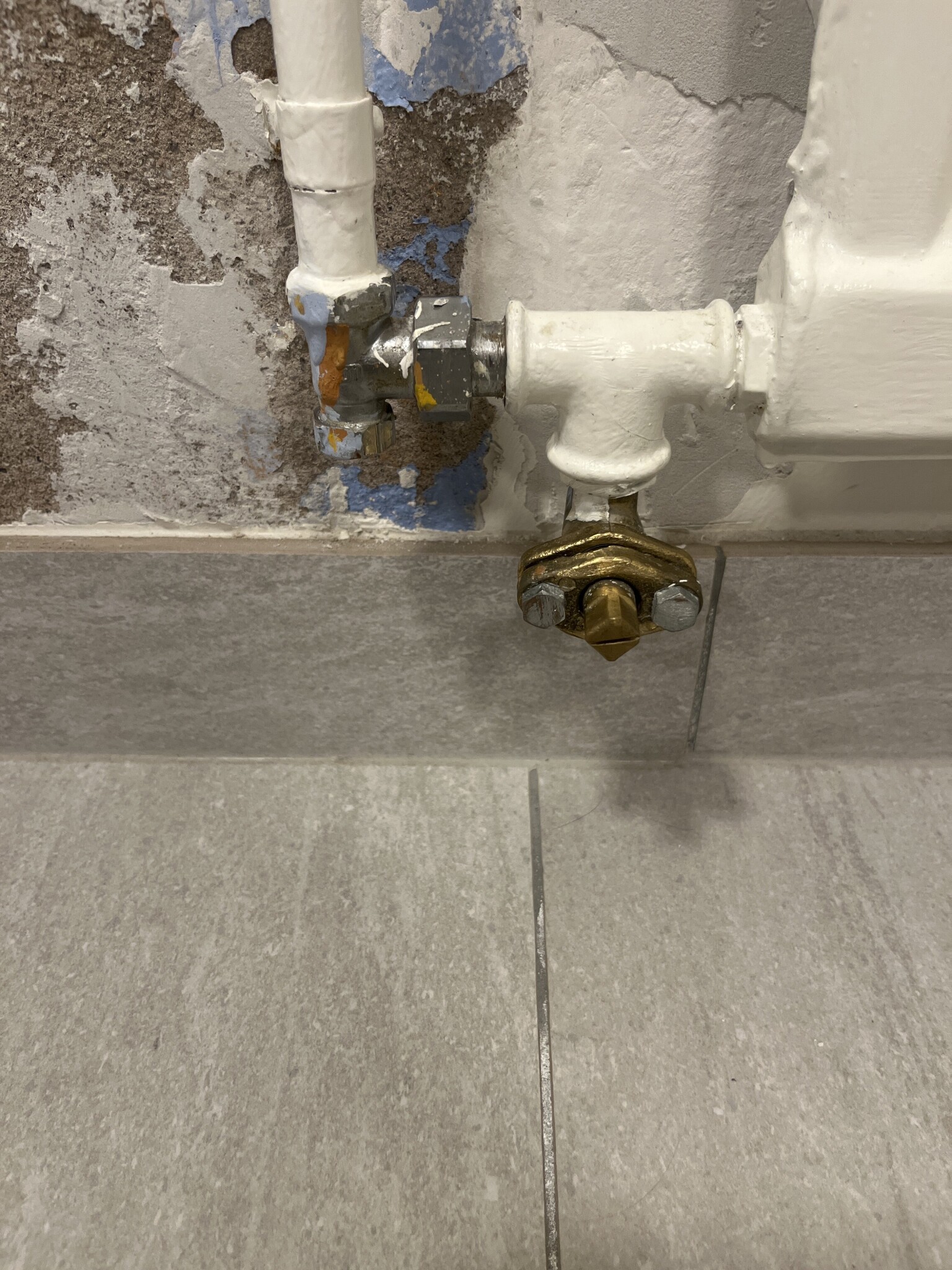

Ska ta bort detta elementet för att slipa och måla bakom, men för att stänga av vattnet är det längst till vänster eller under mässingstappen?
  • Ventilanslutningar vid element med avstängningskran i mässing, står mot en delvis avflagad vägg och grått kakelgolv.
Returventilen är längst till vänster.
Lossa blindlocket som täcker ventilspindeln, var beredd på att det droppar/"rinner" svart radiatorvatten.
Skruva skruven, kan vara spår eller insex, var beredd på att det börjar läcka mer när du skruvar på ventilspindeln.
