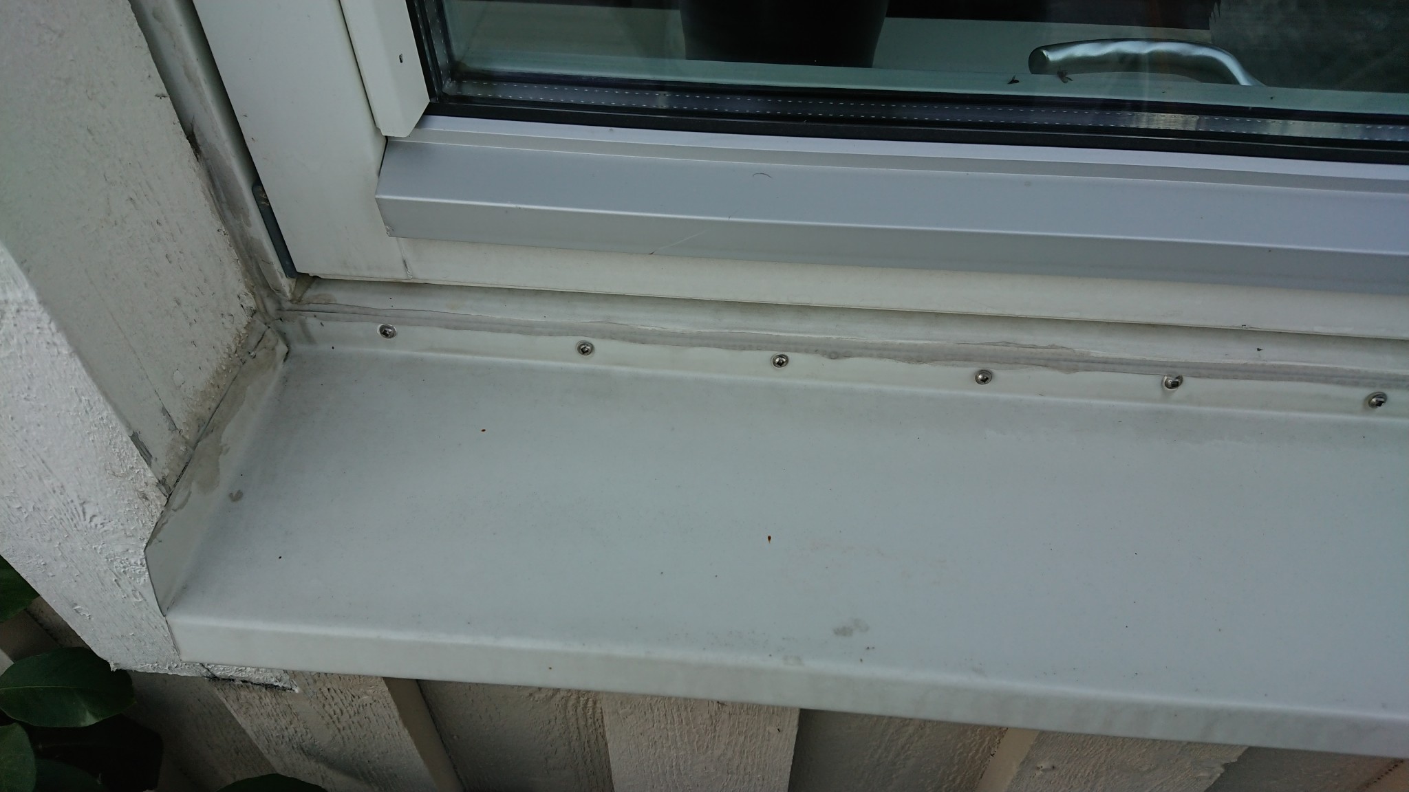

Så här ser det i bästa fall ut på alla mina fönsterbleck, om de ens är fastskruvade eller tätade alls. De är tyvärr tätade med silicone.
Jag har läst mig till att det är en okej lösning att täta på sidorna utan att såga ur och överlappa i fodret, även om det är rätt dåligt.
Däremot är det väl inte speciellt bra att skruva på framsidan av karmen.
Så jag tänkte skaffa nya underbleck som blir infällda i sidorna, och förhoppningsvis skruvade under fönsterkarmarna.
Hur hade ni gjort med alla skruvhålen i karmen? Borrat ur, pluggat och målat? Tätat med någon latexfog?
Tips och tricks? Någon som haft samma problem?
  • Skruvade och silikontätade fönsterbleck under ett vitt fönster, med synliga skruvhuvuden och tätningsmassa.
Så där ser det ändå ut i oerhört många hus så det är nog bättre att skaffa sig en uppfattning om behovet av en bättre lösning. Utsatt läge? regnar mycket?
Om inte så skulle jag nog bara snygga till det lite grann.
