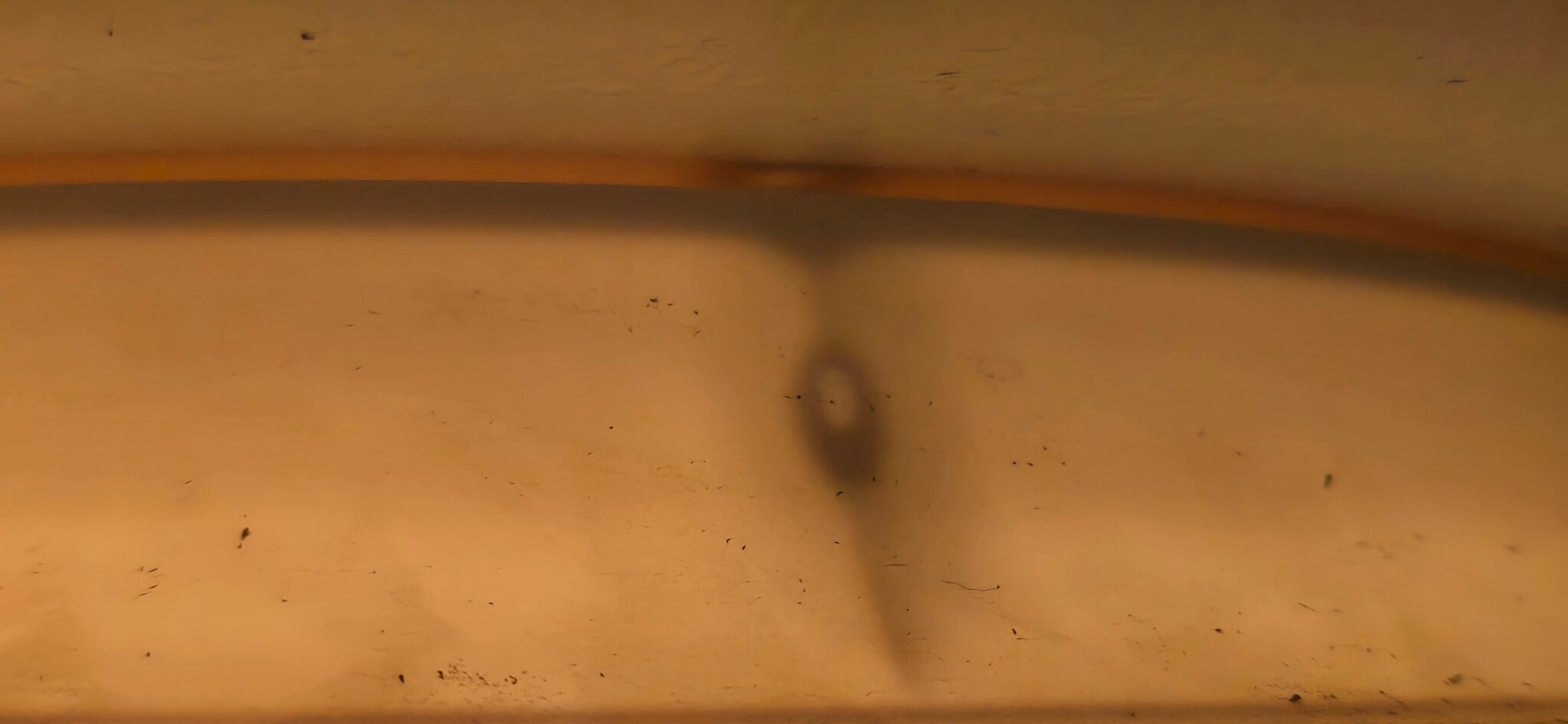

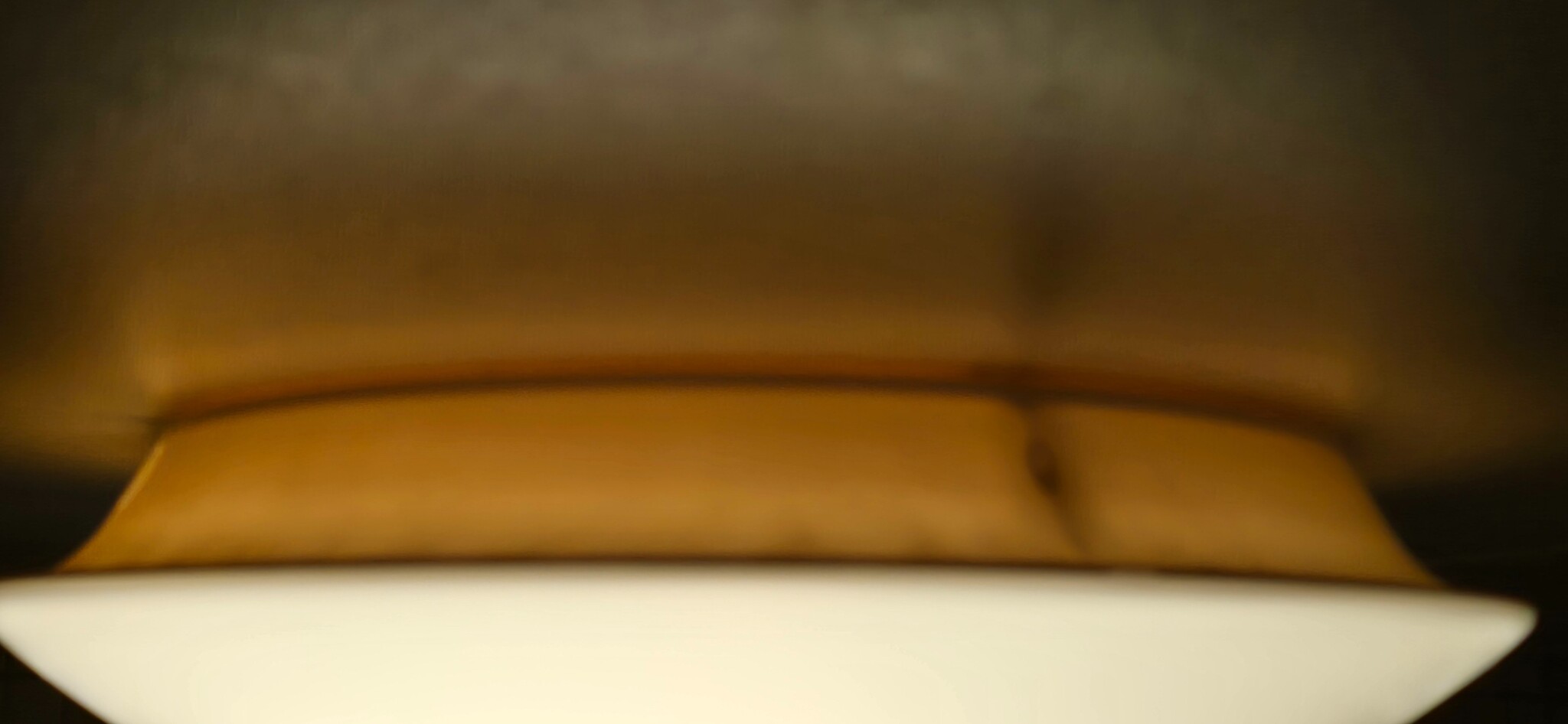

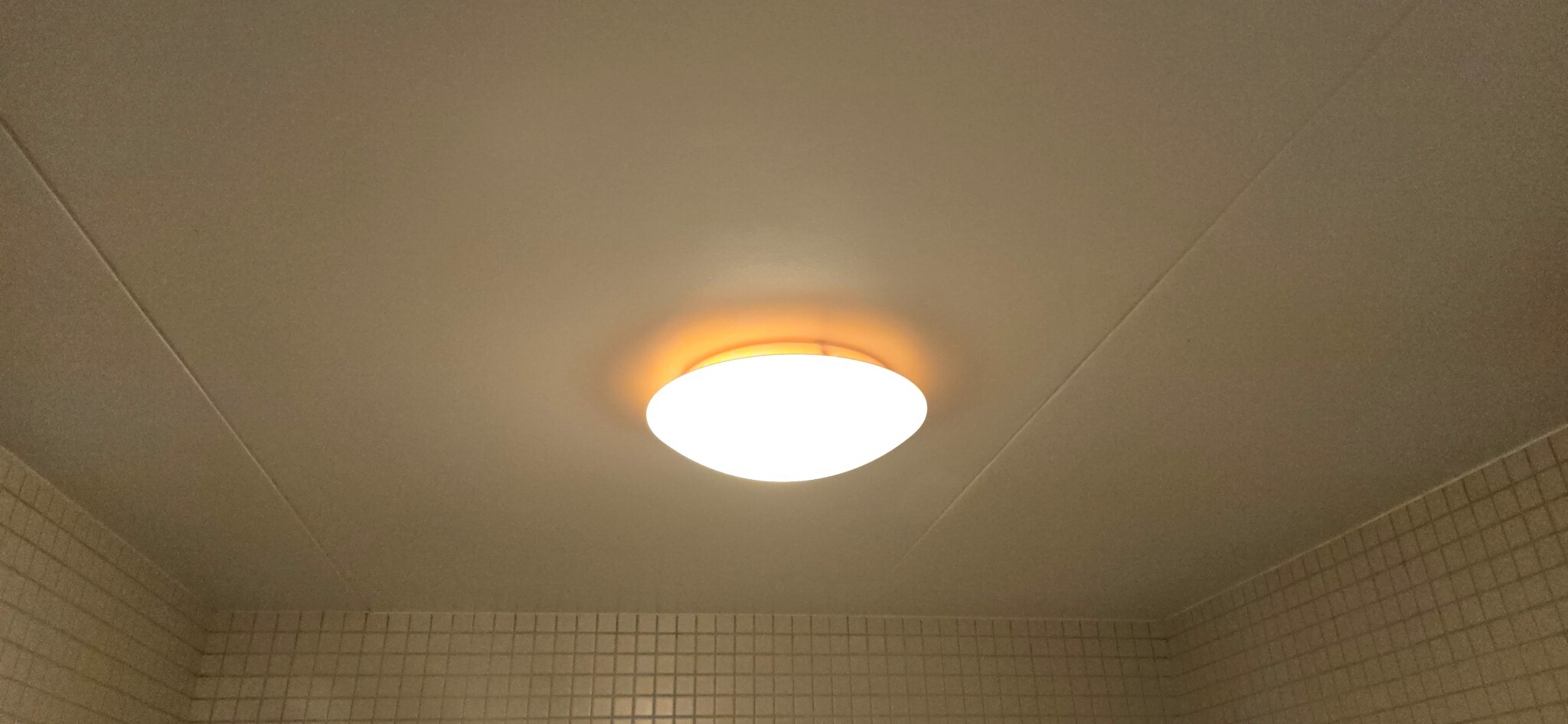

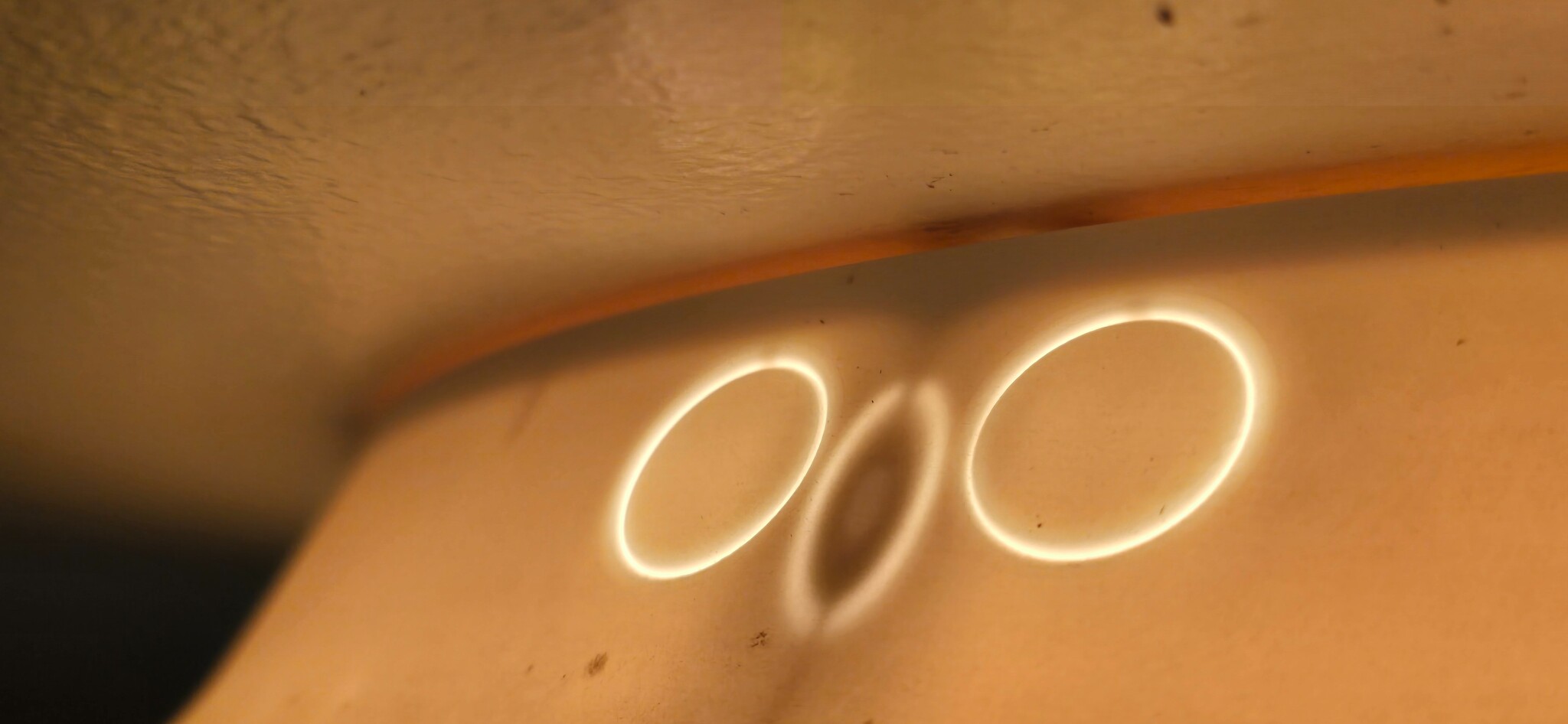

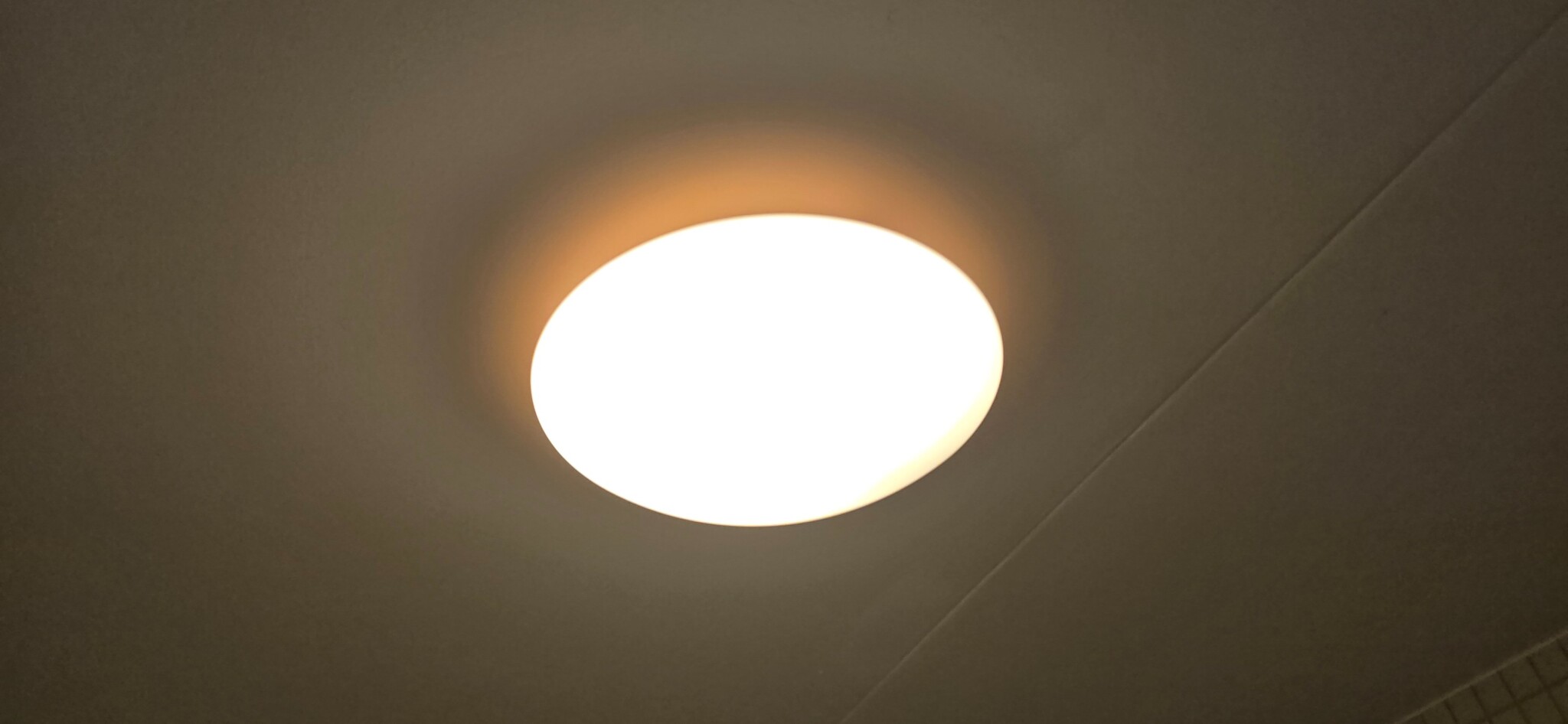

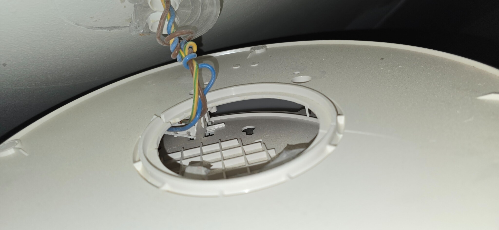

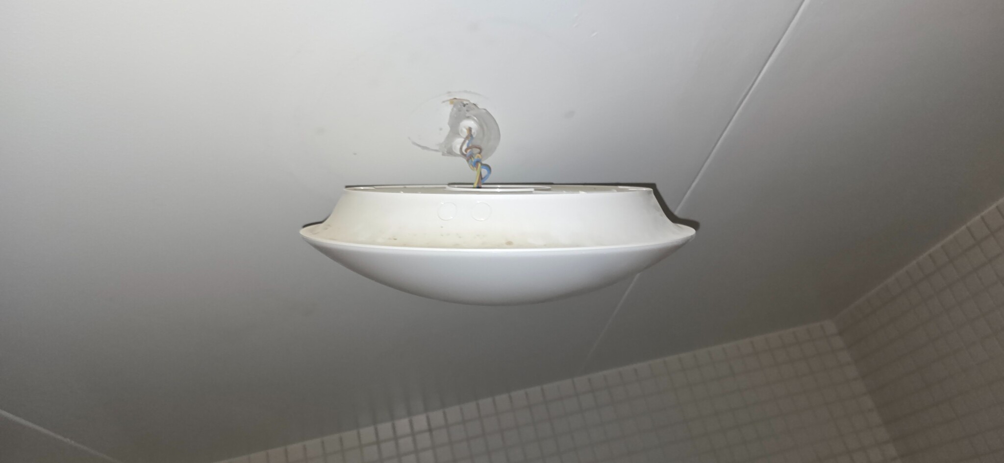

Någon som känner igen badrumslampan och vet hur man monterar ner den? Verkar inte gå att rotera eller dra neråt.

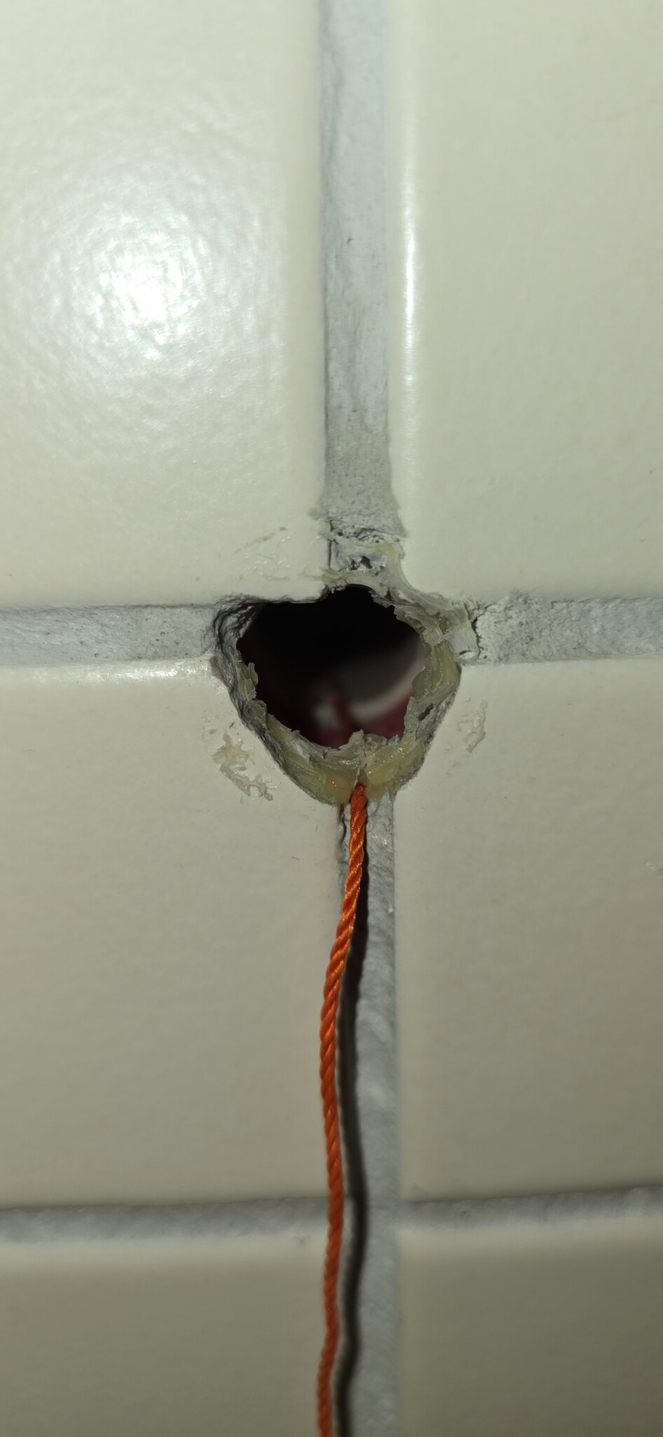

Undrar också vad det kan vara för hål genom kakel i badrummet, med en rödtråd & litet plastlock (ej tätt)

Mystiskt hål
  • Mystiskt hål i vit kakelvägg med orange kabel som löper genom hålet och en spricka längs foglinjen.

1. Då jag inte ser några skruvar längs kanten så ska man troligen vrida locket på armaturen, eller kanske bara snäppa av det. Om det suttit där ett antal år så kan det sitta fast. Man får ta till lagom med våld.
2. Det är troligen ett tomrör till elcentralen med en dragtråd i. Kanske avsedd för tvättmaskin.

Prova att skjuta åt sidan sen dra lött nedåt eller rotera.
Sitter som berget

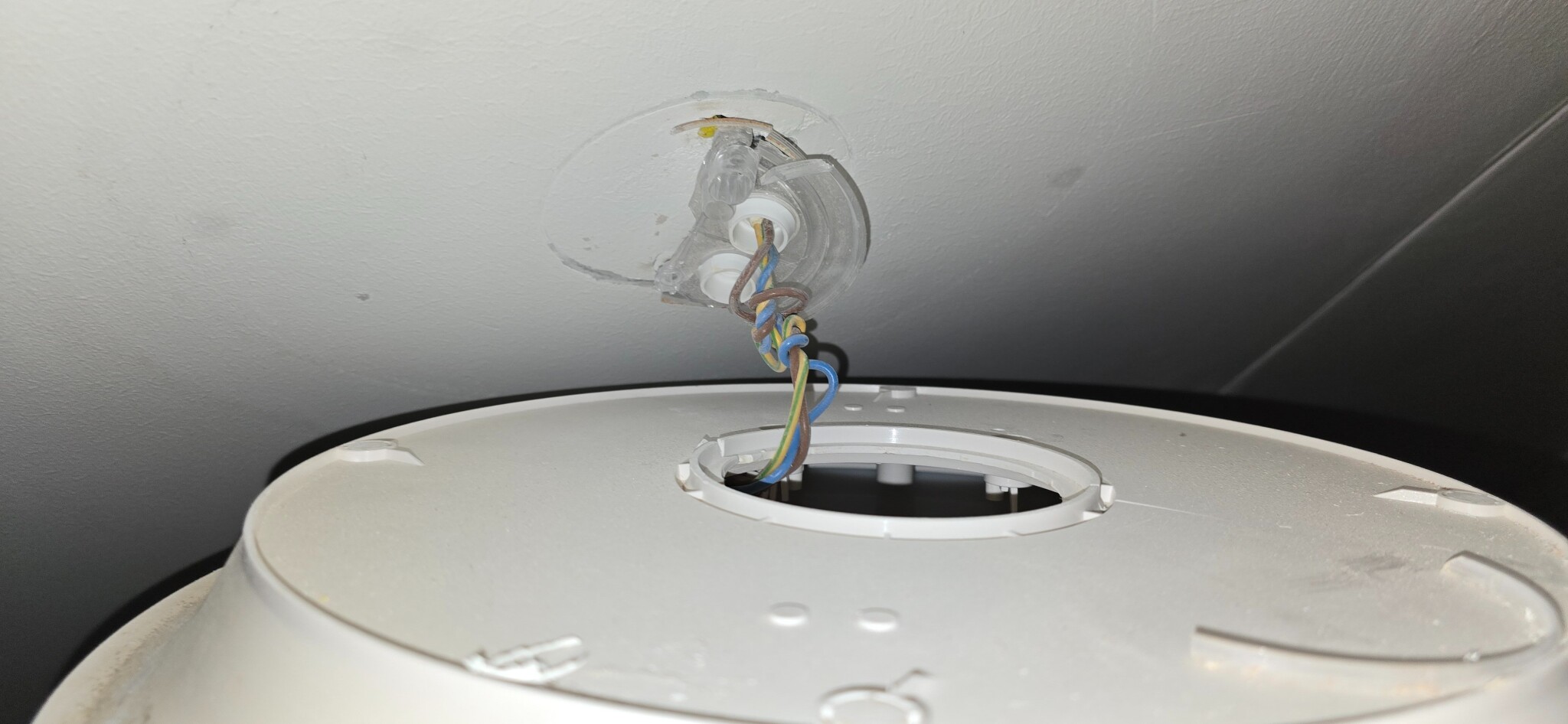

HarryDynamitA HarryDynamitA skrev:
Sitter som berget
Tydligen inte längre. Var den limmad? Eller knäcktes något när du fick loss den?
Vet inte. Tog en fika och la upp några bilder. Ska fortsätta nu

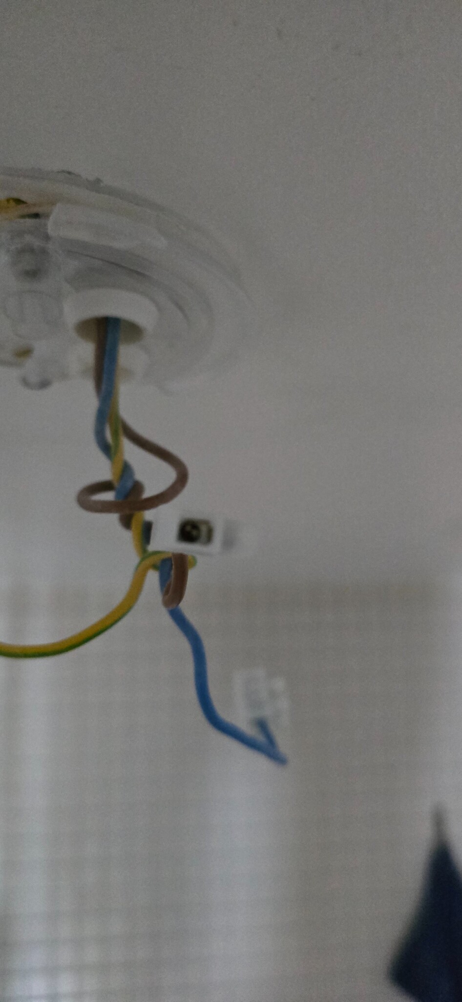

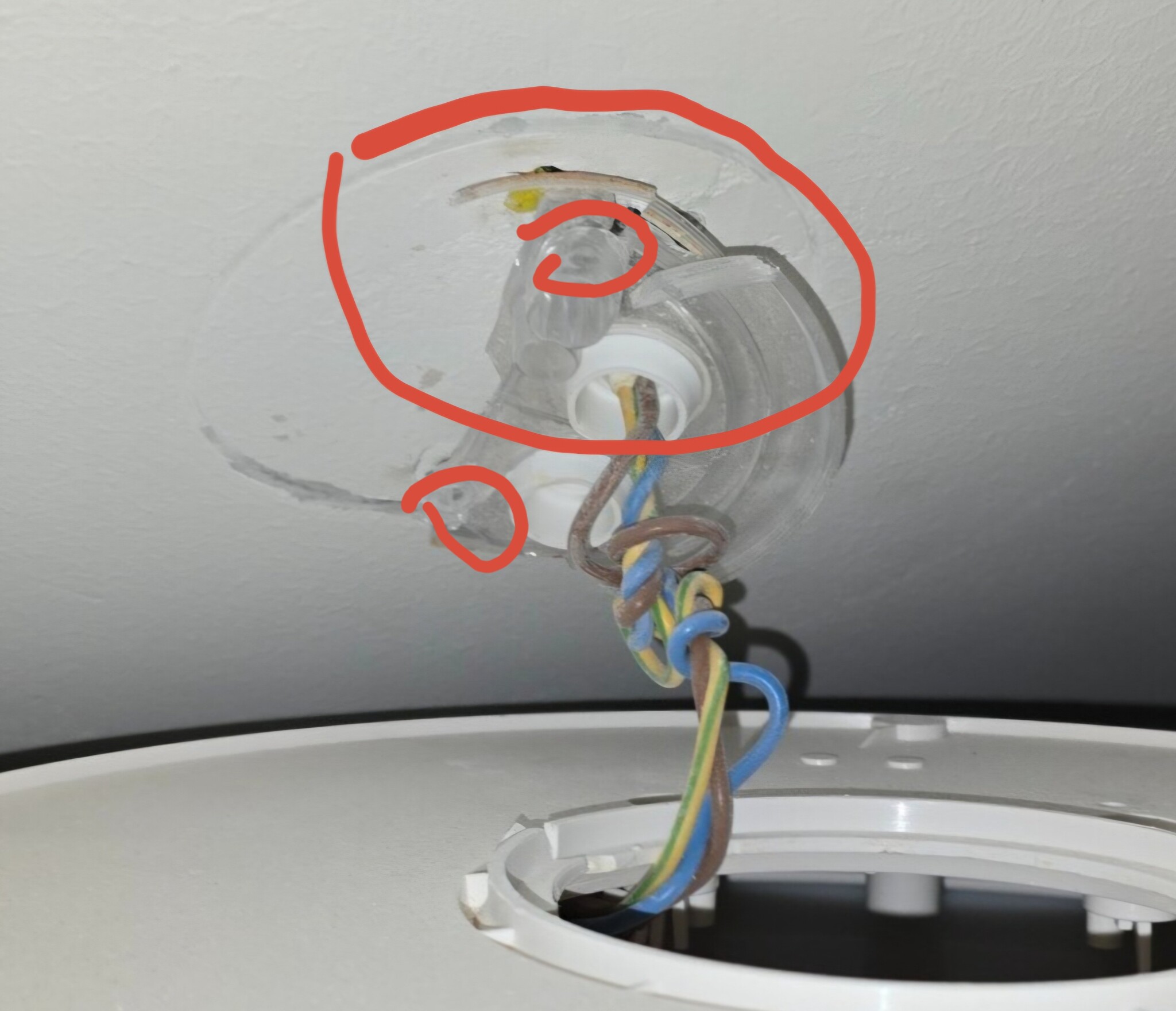

Tillfälligt isolerad
  • Lösa elkablar hänger från ett tak, tillfälligt isolerade med tejp och kopplingsklämma.
Är det inte en gul plugg som syns i taket?
Elektrisk dosa i tak med avslöjade kablar och plastlock, markerad med röd cirkel.
Jag skulle nog vilja påstå att det är en dosa
