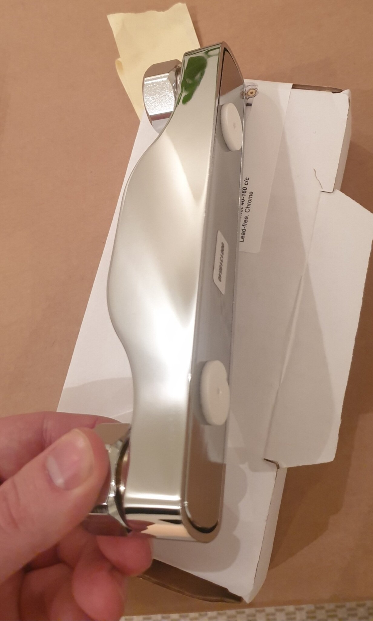

Vi håller på att renovera vårt badrum och har införskaffat ett takduschset från Mora med röravstånd c/c 160mm.
Till det har vi köpt till ett blandarfäste för utanpåliggande rör från FM Mattsson: https://www.fmmattsson.com/sv/blandarfasten-och-vaggbrickor/s600090
Vi blev dock konfunderade på om det går att montera blandarfästet med inloppen på fästet nedåt. Detta då fästet på bilden har inloppen uppåt och det finns andra fästen som säger att de är vändbara eller är vända åt andra hållet på bilden, men denna säger inte det explicit.
Vi får blandade åsikter när vi googlat och frågar runt.
Kan man montera detta fästet både uppåt och neråt?
Finns det några backventiler eller liknande som gör att fästet ej är symmetriskt?
Något annat jag missar?
Kundsupporten från FM Mattsson hade stängt idag när vi försökte ringa efter kl 11, så vänder mig hit i brist på annan rådgivning innan måndag!
Tack på förhand!

Detta blandarfäste 160/40 är vändbart.Y Yeplankan skrev:Hej!
