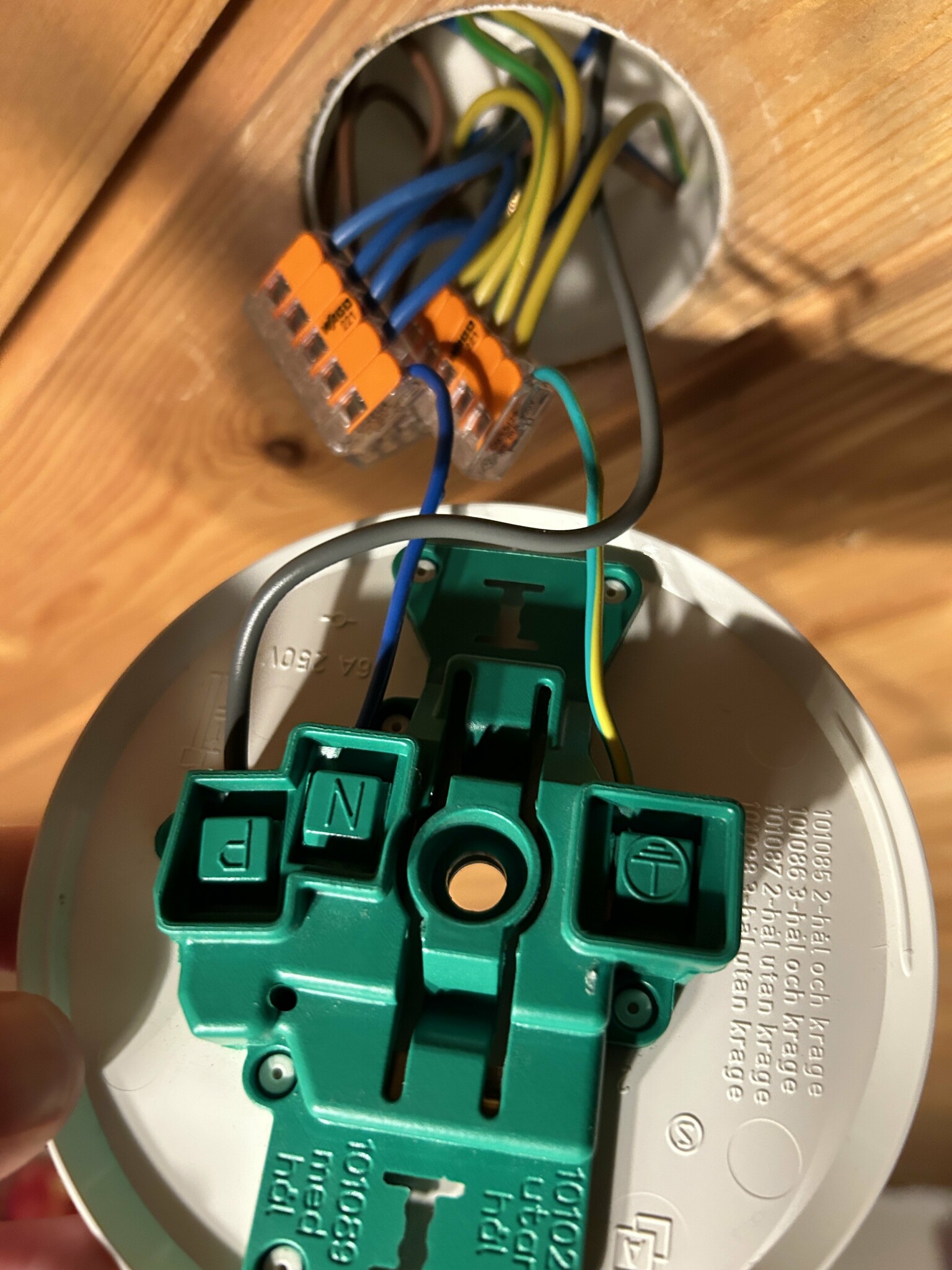

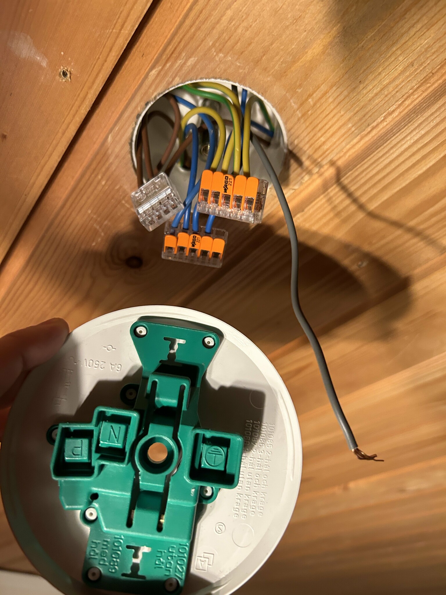

Försöker montera ett lamputtag men reder inte ut kablarna.
Sedan hänger det en grå-kabel som jag inte hittar någon referens till. Den lirar i sin egen liga. En firma bytte ut all el i huset för några år sedan så det är inte den ”lille-elektrikern” som varit framme.
Var ska grå sitta?
Tack på förhand.
(Tog bort felaktig information)

Den grå är sannolikt tändtråden, den ska i så fall vara på P i stället för en brun.
Gulgrön ska absolut inte vara på P
Nu fungerade det, tack @Daniel 109 !
