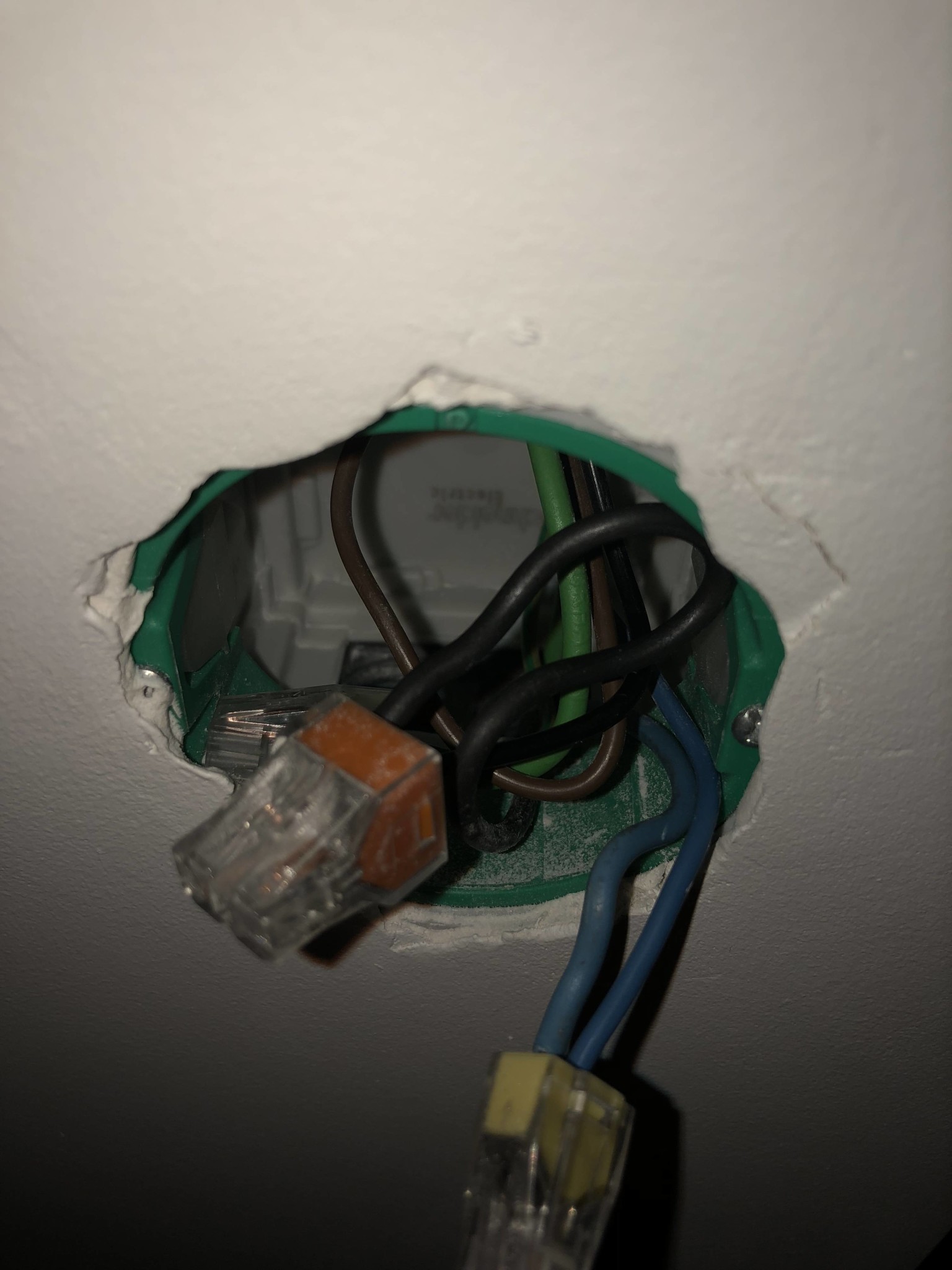

Vad mer behöver ni veta så kan jag foto / kolla, kan inget om detta
Ja, t.ex. om det finns andra lampknappar som styr den lampan som denna är tänkt att styra? Varför du tog bort den befintliga knappen (om det var du som gjorde det)? Vem som satt dit wagosarna (de gula och orangea sakerna)? Vart den bruna ledaren tar vägen? Om det finns andra ledare i dosan? Hur det ser ut bakom lamputtaget? När huset är byggt?
En arbetshypotes kan vara följande:

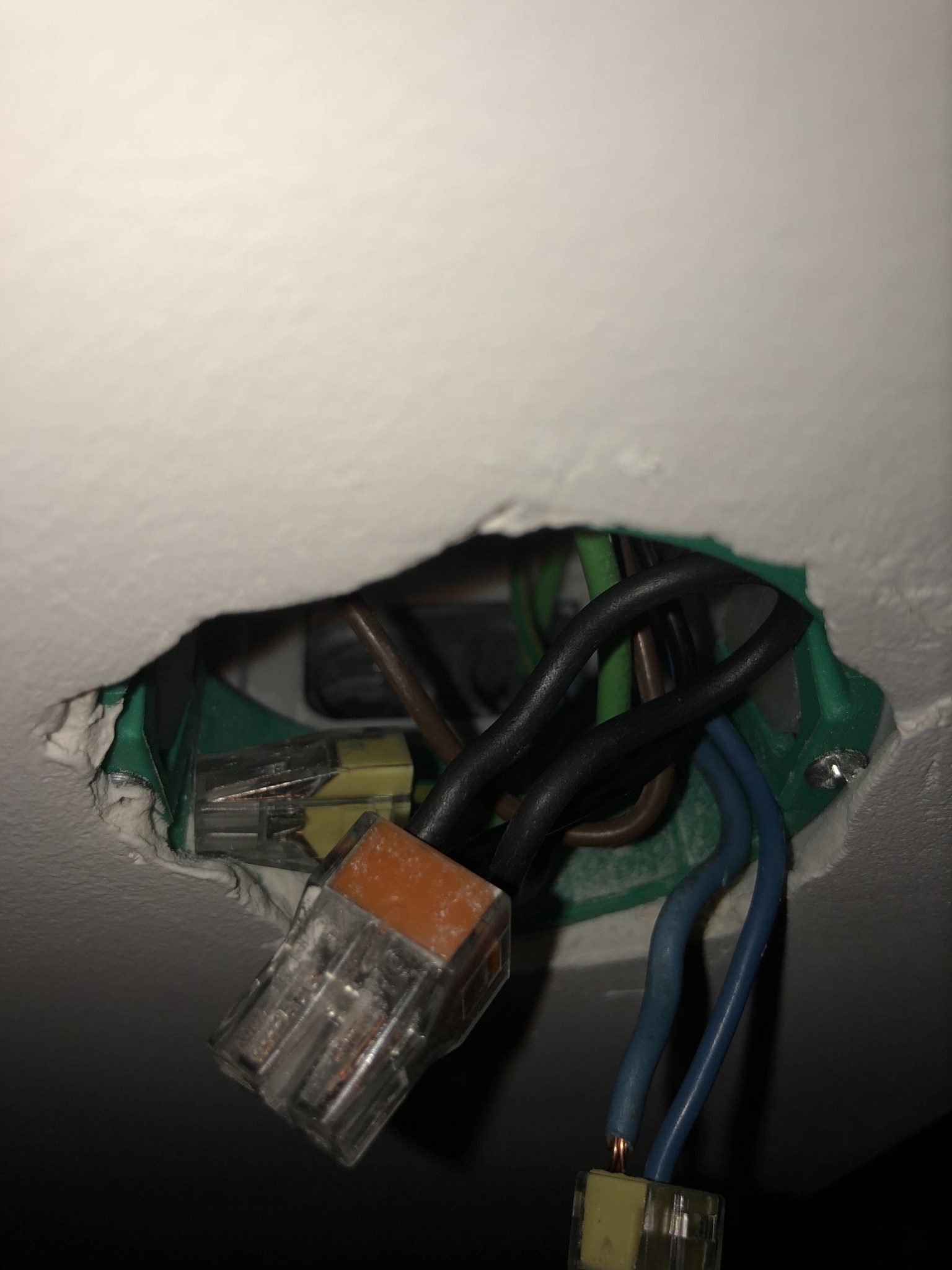

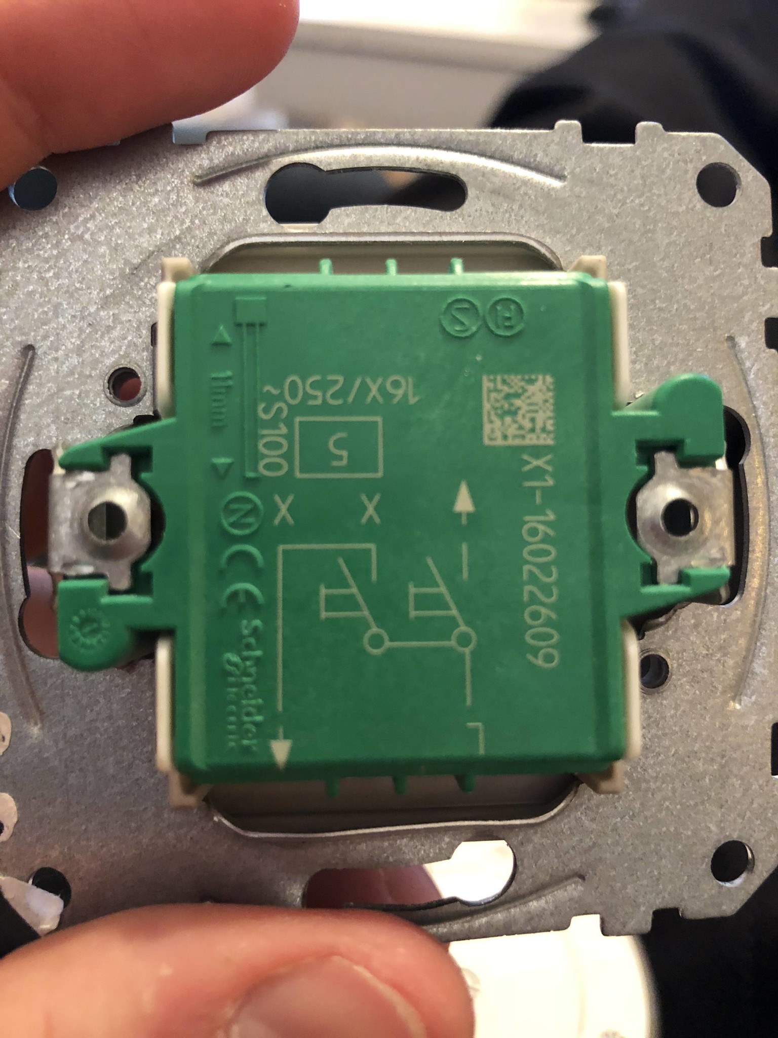

Gula wagosarna med två blåa & två gulgröna trådar är två rena skarvar ner till uttaget, ska inte röras. Den oranga wagosen med två svarta ska ha en svart tråd till och som ska gå till ”L” på strömbrytaren. Brun tråd ska till ena ”pil ut” på strömbrytaren.
Men som sagt, ovanstående är bara en arbetshypotes som man kan utgå från vid vidare arbete. Men det måste utredas ordentligt innan någonting kopplas.
Du har en kronströmbrytare men det verkar som om det bara är en tändtråd, då är det onödigt med en kronströmbrytare, det är då bättre med en trappströmbrytare.
Gäller bara 1 lampa, sitter bredvid balkongdörren och ska tända utelampan. Ej jag som gjort detta, samma person som satt dit wagosarna...tommib skrev:
Huset byggt på 80 talet,
En blåa, en svart, en grön går ner vidare till eluttaget

Dom två sista inläggen stärker min arbetshypotes.

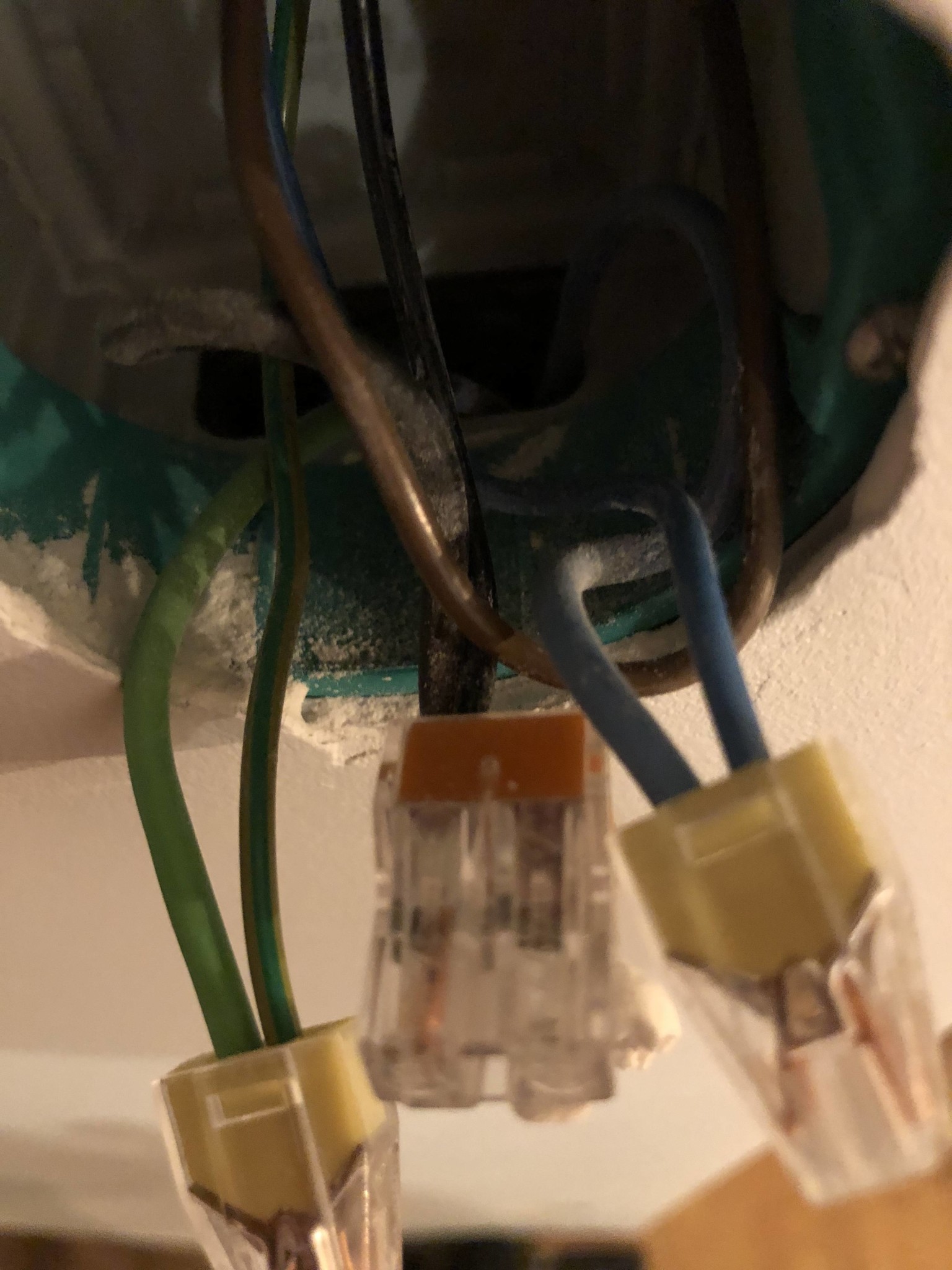

I sista bilden är ena blåa tråden antingen för dåligt intryckt eller för långt skalad, det får nämligen inte vara någon fri koppar, trådisoleringen ska sluta någon mm in i wagosen, exakt hur långt trådarna ska vara avisolerade brukar vara markerade på bla wagosen (även på strömbrytaren (11mm)).

Dosan ser betydligt nyare ut än 80-talet. För att vara specifik ser det ut som VP-2.
Hur som tror jag Demmpa har rätt. Det behövs en kort svart till brytaren och så kopplas den bruna in där också som han beskriver. För säkerhets skull, kolla bakom lamputtaget vilka färger som finns där.

Ok vilka hål ska dem sitta i? Kollar bakom lamputtaget imorgon
