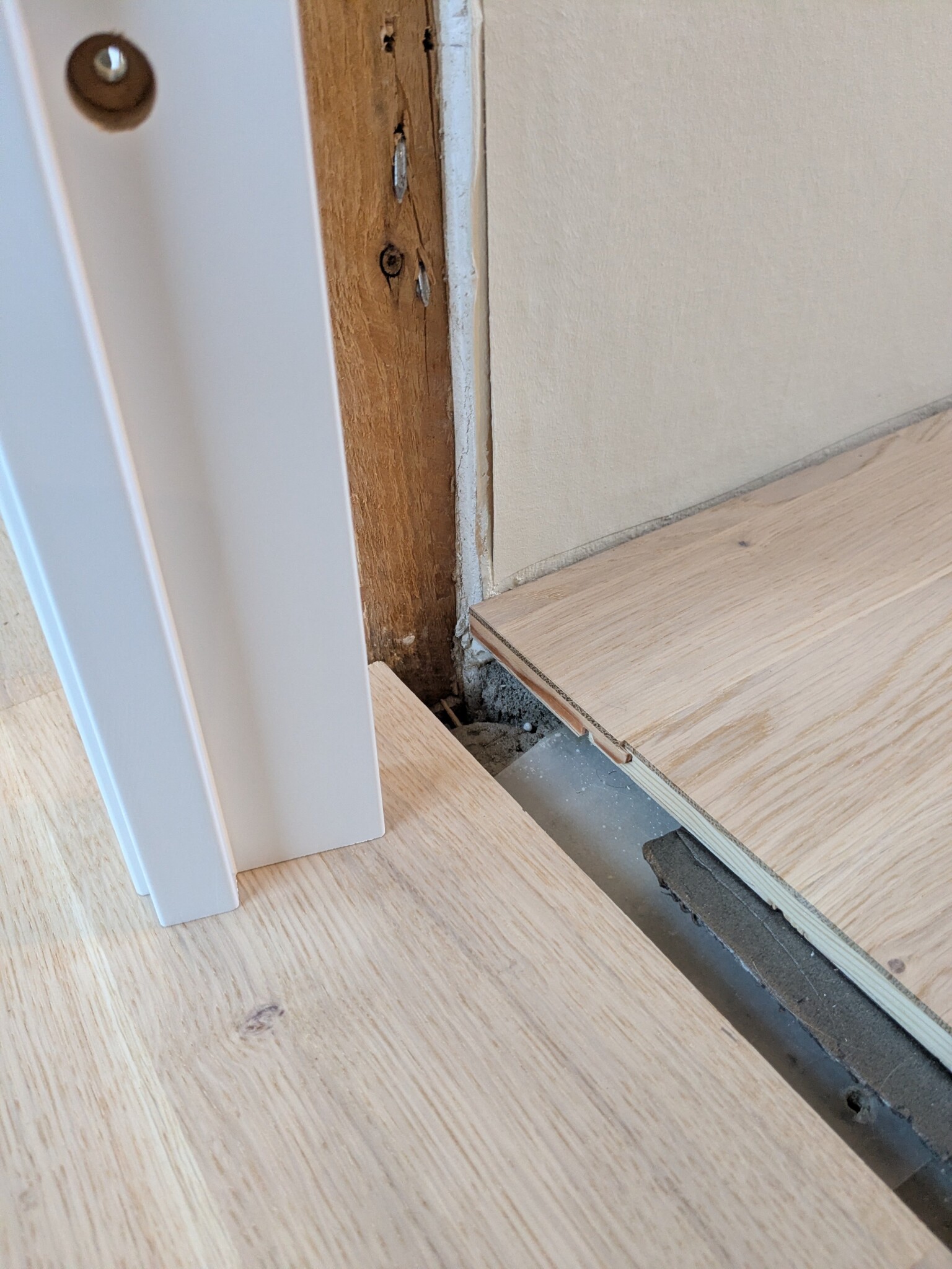

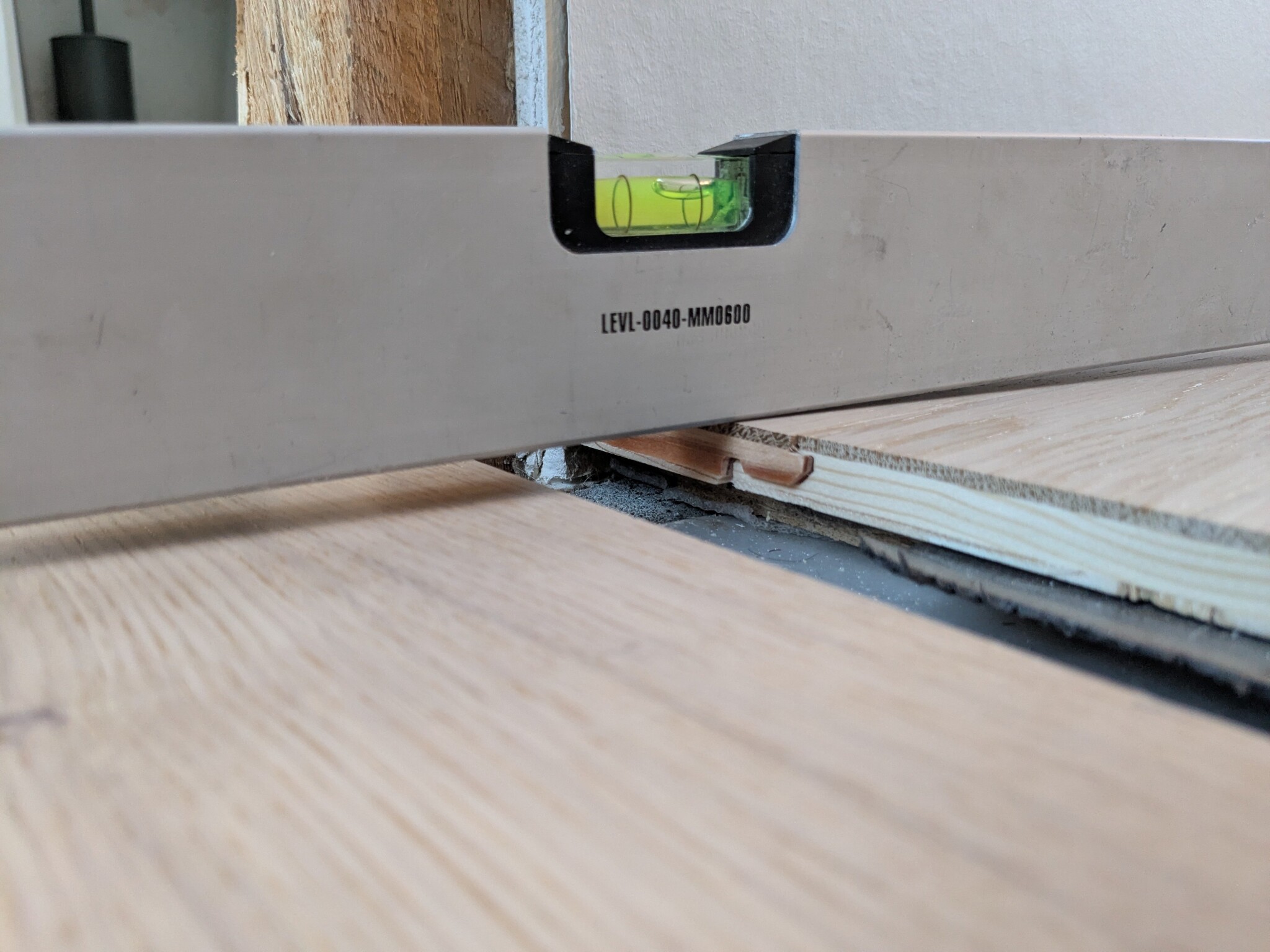

Hej! Jag ska montera nya innerdörrar och dörrkarmar och behöver lite hjälp att tänka
De gamla karmarna stod på betonggolvet så jag tänker att det är så jag gör med de nya också, de får inte plats på höjden annars (jag får såga ur parketten lite så karmen kommer ner). Sen monterar jag karmarna och sätter i dörren. Efter det letar jag efter lösning för tröskel eftersom det är en nivåskillnad mellan rummen - det är väl ok att sätta i tröskeln efter karmen är monterad? Jag vill ju att tröskeln sen ska ligga över parketten så att parketten går snyggt in under tröskeln. Tänker jag rätt i de olika stegen?
/Hälsar hon som försöker lösa det mesta själv😊
Åt vilket håll skall dörren öppnas?
Dörren ska öppnas in mot rummet, som har den högre nivån på golvet. Kanske kommer behöva kapa dörren sen eventuellt, om det blir för litet?
Ja, det får du nog räkna med.
