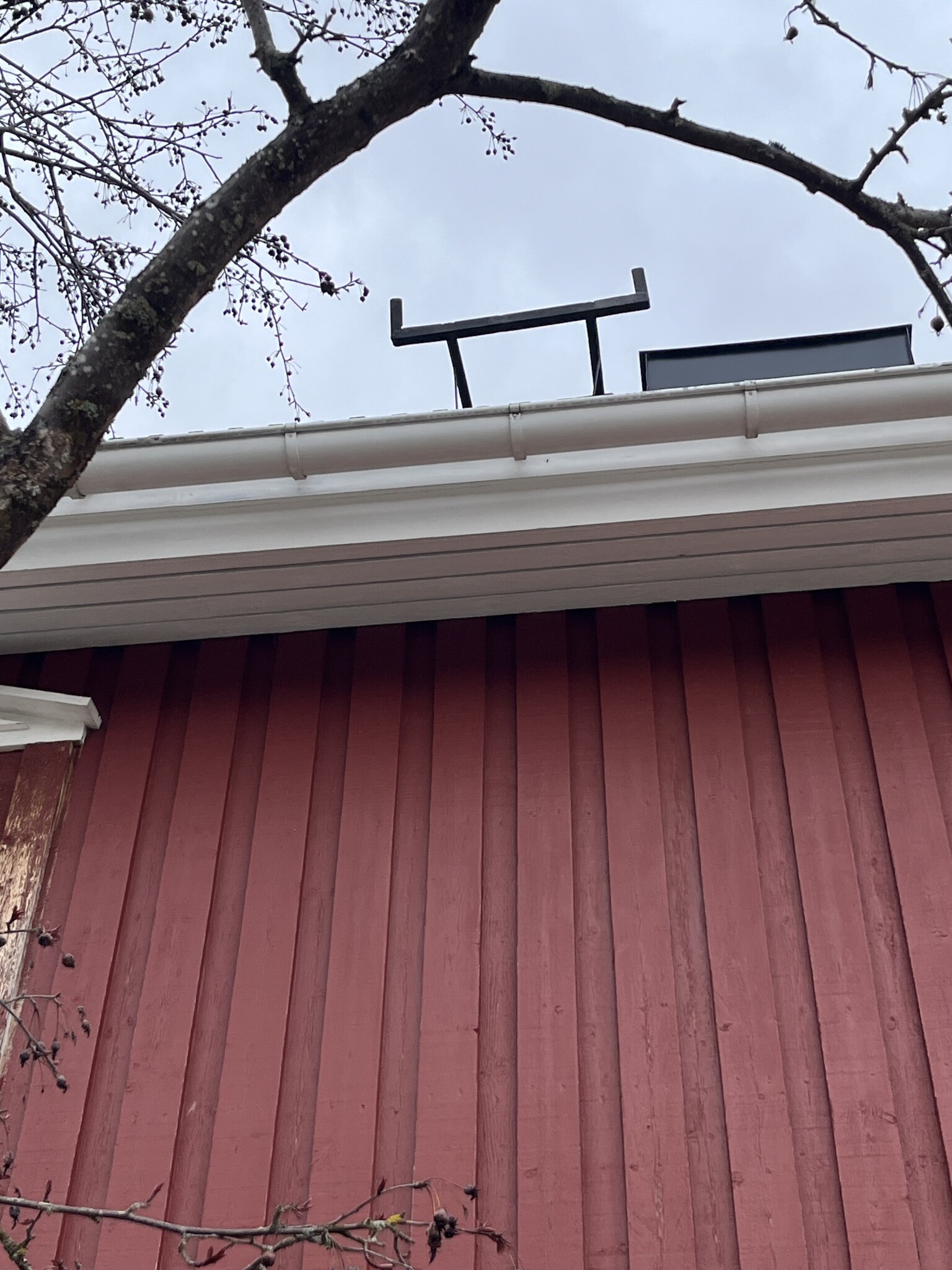

Vi saknar helt stege upp till taket och måste köpa en pga sotning.
Om du skall ha en väggmonterad stege behöver du inget glidskydd, men om du skall ha en lös upprest stege behöver du ett nytt glidskydd som håller stege så att den inte kan glida ner eller i sidled. Glidskyddet måste vara typgodkänt.
