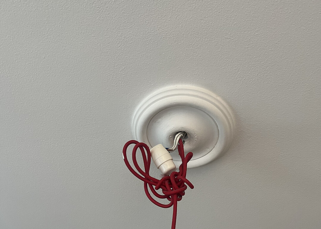

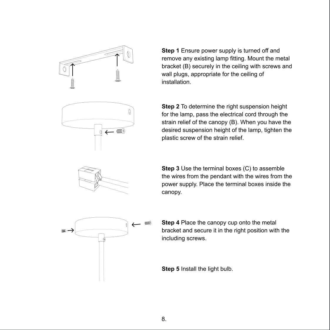

Jag har köpt en lampa som jag nu ska montera. Vid närmare inspektion av lampan och dess upphängning blir jag lite fundersam på hur jag ska lösa det hela.
Själva lampans instruktioner är enligt nedan.
Problemet är att jag har takrosetter där själva sladden sitter och hade initialt tänkt att montera på en stickpropp för att möta honan som sitter i taket:
Min fråga är, kan jag montera fästet i takrosetten eller är det för sprött för att hålla upp lampan?
Jag ska sätta upp en krok i taket för att få lampan att hänga där jag vill sen.
Tyvärr finns det inget utsågat i takfästet från lampan som gör att man kan låta takfästet sitta någon annan stans än där elen är.
Tack på förhand.

Takrosetten är väl bra i gips? Skaffa en ny lampa som passar i Sverige och sätts upp på traditionellt sätt på en krok i taket. En välsorterad lampaffär med verkstad kan kanske bygga om den du köpt till krokmontage?
Ett typiskt fäste för kontinentala lampinstallationer.
Som andra har skrivit, fila eller borra upp ett hål i kanten av det nya takfästet, led ut kabeln och koppla ihop med bef. grejor.
Montera det nya takfästet en bit från bef. takrosett.
