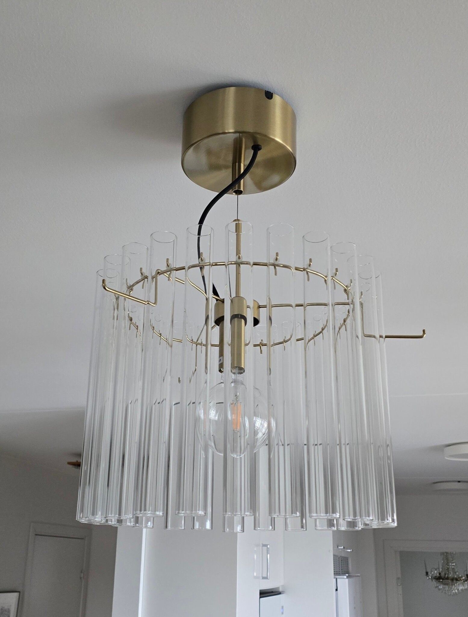

Det är såhär att jag köpte denna lampa https://www.ikea.com/se/sv/p/stockholm-2025-taklampa-glas-foermaessingad-90585950/
Och såg när jag fick hem den att den ska monteras i taket då det inte finns någon krokanordning. Såklart bor man i en hyresrätt och blev fundersam om man ens får borra i tak då. Det visar sig med lite efterforskning att man verkar få borra i tak, så jag kommer ge mig på den uppgiften. Jag har tidigare erfarenhet av att sätta upp dylikt på väggar, men inte tak.
Materialet verkar vara av putsbetong och lampan väger ca 8,7 kg. Tror ni universalplugg med 60mm skruv duger bra? Närmare specifikt dessa: https://www.jula.se/catalog/bygg-oc...t-nylonplugg/universalplugg-med-skruv-025457/
Hur ska jag tänka kring lampproppen? Jag köpte en på Clas Ohlson som var 3 meter eftersom lampan ska sitta typ 1 meter bortanför takkroken, det var dock lite overkill men det fanns ingen annan, så jag funderar på att förkorta den eftersom annars måste jag pula in 3 meter kabel i lampkoppen.

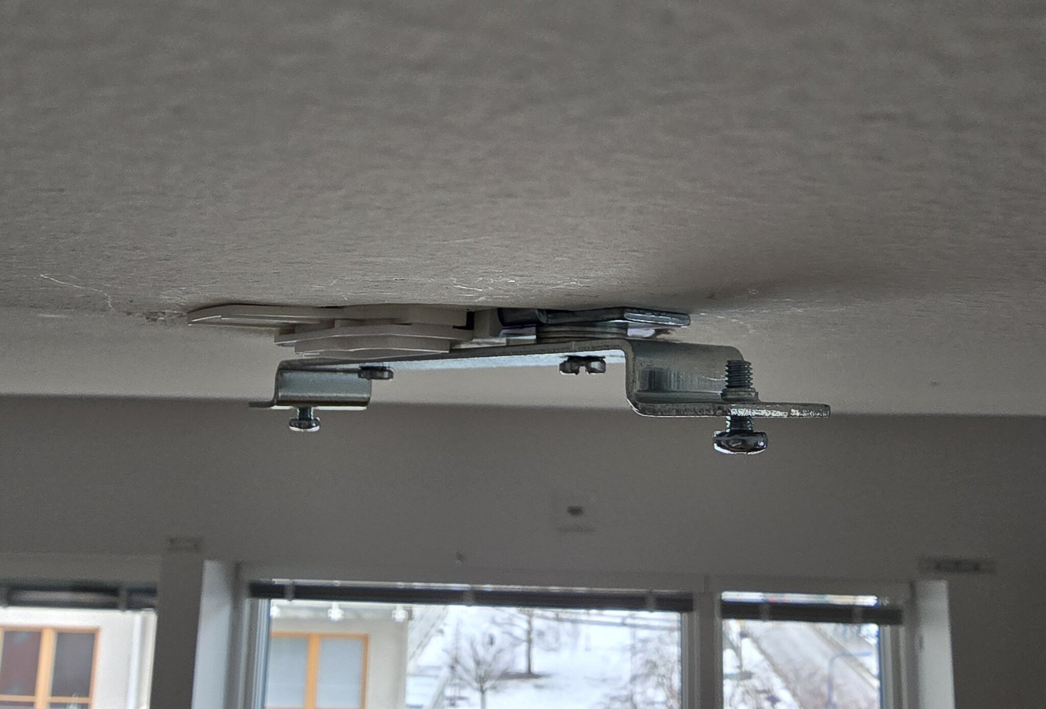

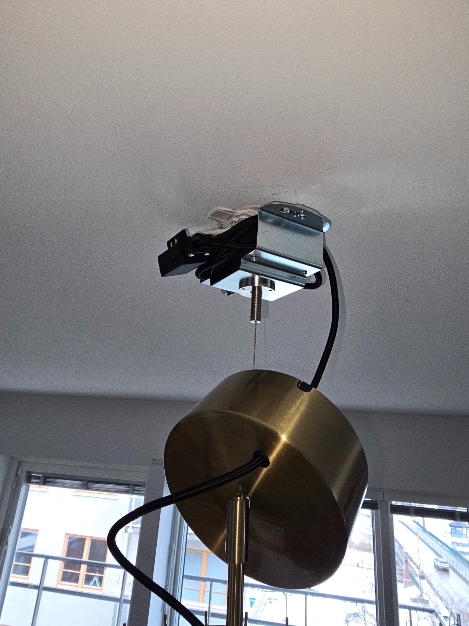

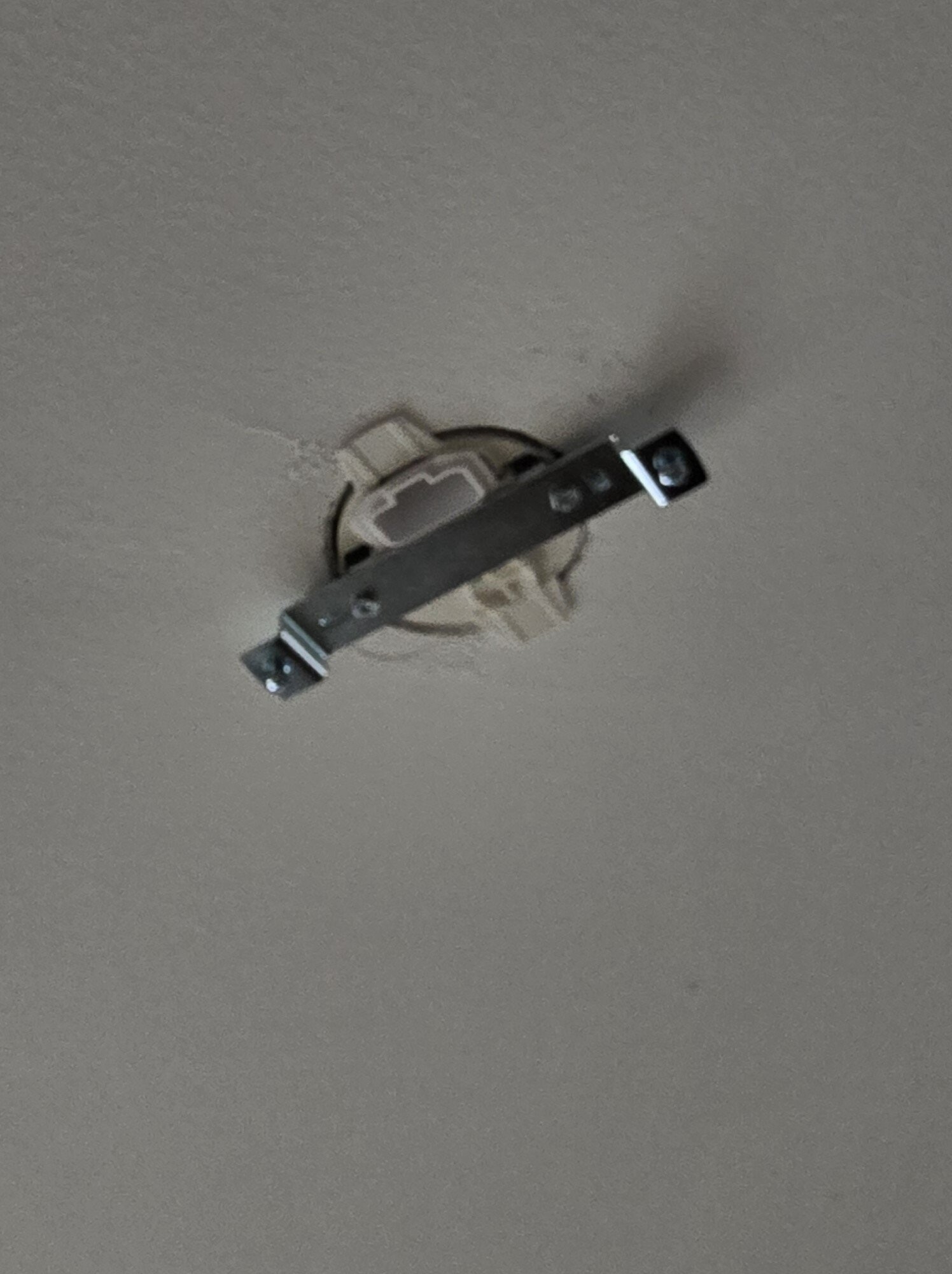

Jag delar gärna med mig av vårt sätt att montera IKEA Stockholm, utan att borra och plugga.
På IKEA's fäste finns två stycken små hål (gängade?) hålen nämns inte i bruksanvisningen? vad har man tänkt sig att dessa fästhål skall vara till? Men c-c måttet mellan dessa små hål stämmer exakt våran takdosa's båda fästskruvar! Jag borrade upp hålen med en 5mm borr, då går de befintliga skruvarna i dosan igenom IKEA fästet och går att gänga tillbaka in i takdosan. BRYT STRÖMMEN innan du lossar takdosan's lock. Vi har en sådan dosa där det går att fälla in / lossa kroken, så den kom inte i vägen för fästet. Med hjälp av några brickor fick jag distans till dosan, så jag kunde få in kontakten i DCL uttaget. Kroken var märkt med 15kg så den vikten bör skruvarna i dosan vara dimensionerade att kunna bära upp.
För oss funkade det bra att fästa där dosan sitter i taket, för vi har lampan som typ takkrona..

Tjena! Kul att du delade med dig. Det slutade dock med att jag borrade hål i taket cirka 1 meter från takkroken, förkortade min 3 meter lång lamppropp till 1 meter och satt bara upp den. Gick jättebra. Jag tror det mesta handlade om att våga
