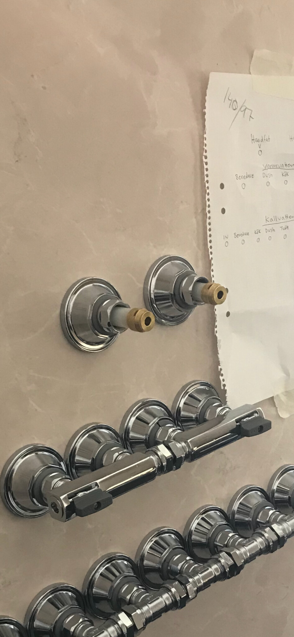

Har provat att montera med utbyggnadsände 2054908 och med dubbelmutter men får inte 60cc mellan fördelarna, men åt andra hållet med endast dubbelmutter får jag 60cc mellan, vad är det för fel jag gör?
Med utbyggnadsände och dubbelmutter blir det 7cm mellan andra och tredje uttaget
Med bara dubbelmutter 60cc hela vägen.
Som sagt tidigare i tråden vill jag sätta ihop 3 fördelare om någon undrar, testar nu detta med bara två fördelare åt båda hållen som ska fungera.

Tack för svar. Det gick alltså inte att koppla dem åt samma håll, genom att ta ur pluggen i änden på ena.? Ska koppla varmvatten i en bostadsrätt och bor på översta våningen och behöver koppla VVC och vill kunna stänga både VVC och VV i en fördelare. Tänkte då en med 1 anslutning med vred ihop med en med 3 anslutning med vred, samt ta ut VV till handfat via gängade änden på den med 3 anslutningar4 4092 skrev:
På KV skulle jag behöva 5 anslutningar (1+4 eller 2+3). MVH /J
Jag fick inte till det att ta ur pluggen, fråga i affären och köp på dig lite olika fördelare och kopplingar och prova och lämna tillbaka resten som du inte behöver blir mitt tips.J Johan Winell skrev:Tack för svar. Det gick alltså inte att koppla dem åt samma håll, genom att ta ur pluggen i änden på ena.? Ska koppla varmvatten i en bostadsrätt och bor på översta våningen och behöver koppla VVC och vill kunna stänga både VVC och VV i en fördelare. Tänkte då en med 1 anslutning med vred ihop med en med 3 anslutning med vred, samt ta ut VV till handfat via gängade änden på den med 3 anslutningar
Hej, kollade på utbyggnadskopplingen. Ev. skulle det kanske gå att trimma ner utbyggnadskopplingen och gängade delen på väggfördelaren och då nå CC-60. Om det fungerar beror på hur det ser ut på insidan av kopplingsdelarna. Postar när jag provat. MVH /J4 4092 skrev:
