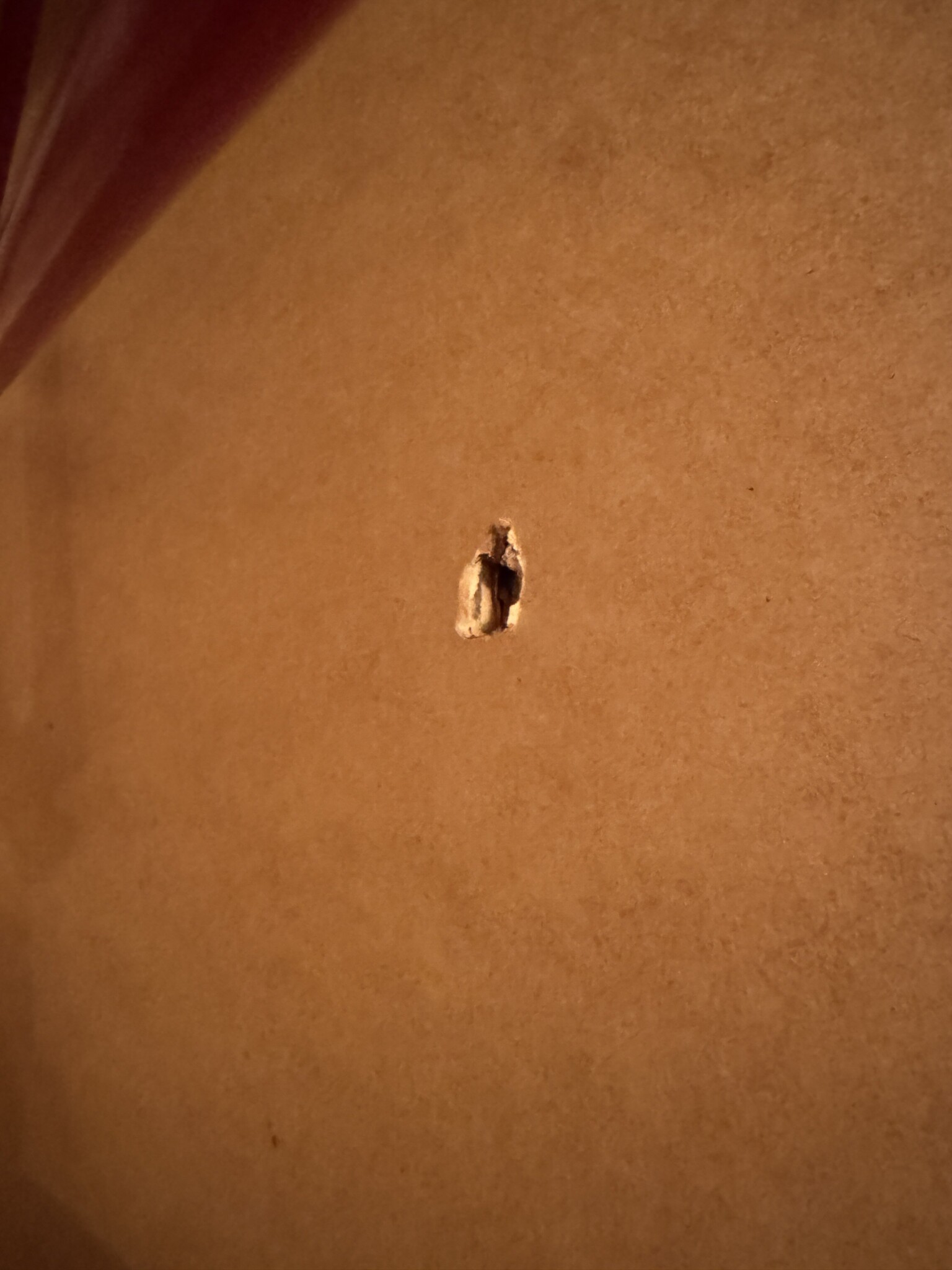

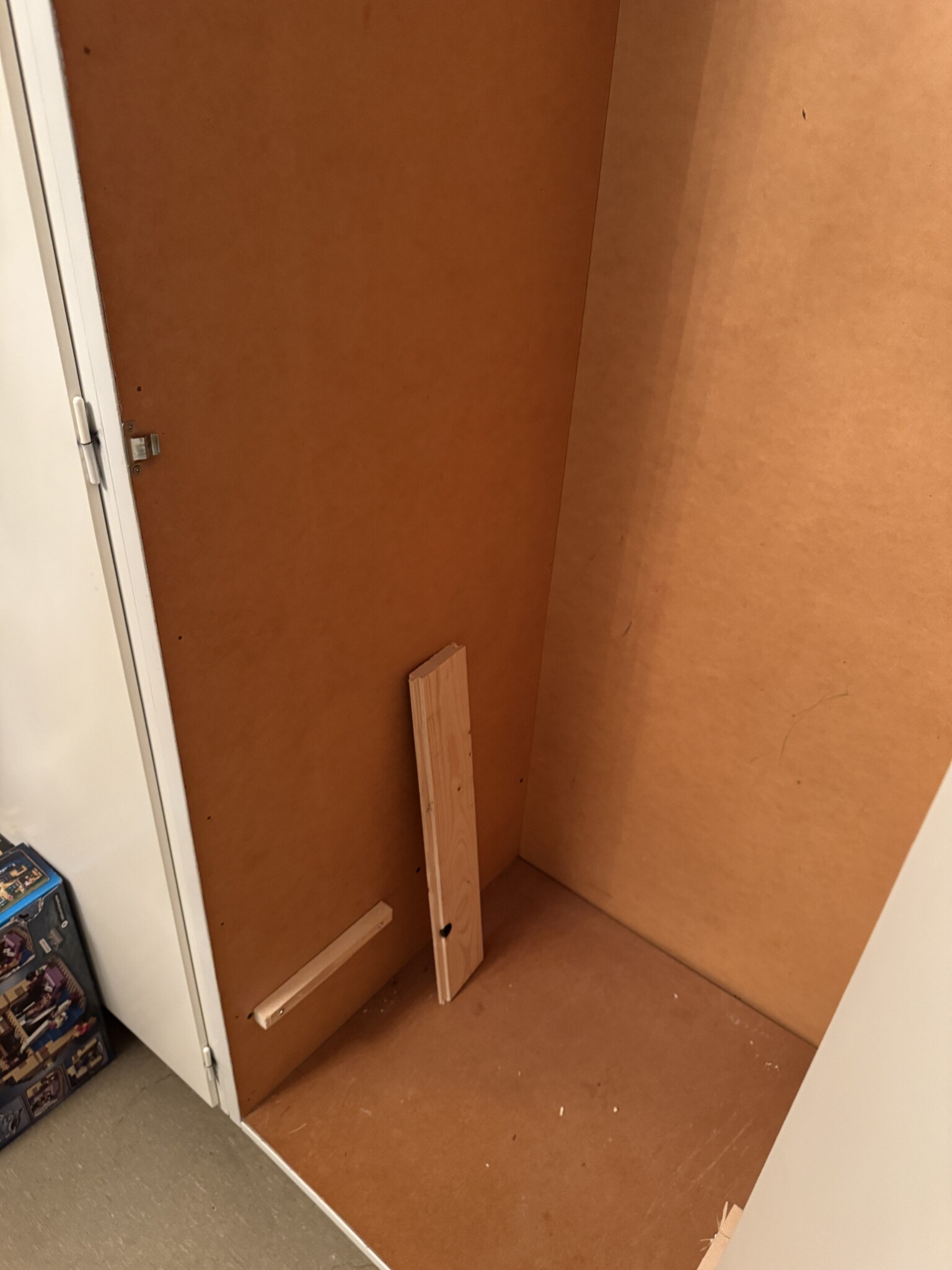

Tänkte hjälpa morsan att få upp lite hyllaplan i ett par skåp från 60-70-talet. Riktigt tunt ”mdf” skiva och inget vettigt att fästa i.
Testade att sätta med skruv och plugg jag hade och det höll hyfsat. Men hur hade ni gjort?

Skruvlimmat stående lister som du sedan fäster horisontella lister/konsoler i.
Köp mdf skivor som du låter kapa till i bygghandeln lika med invändigt sidomått på garderoben, skruv-limma bärlister i trä på dessa, ställ in sidorna i garderoben och lägg anpassade hyllplan mdf på listerna. Färdigt!
De där skåpen har normalt en "regel" i mitten och sen en i var kant. Där har jag skruvat en list för att lägga på hyllplan.

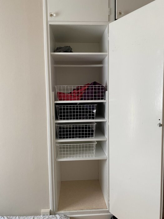

Om man inte bryr sig om hur det ser ut kan man köpa garderobssidor på ikea och smälla upp, sen såga hyllplanen till rätt bredd. Så gjorde vi i sovrummet, köpte en lång garderobsvägg som vi kapade på mitten och sen några hyllplan.
Vit garderob med öppna dörrar, hyllor och fyra trådkorgar fyllda med kläder.
