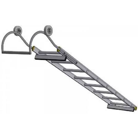

För att sotaren numera ska sota skorstenen (lägre än 1,2 m) kräver de takstege på min sommarstuga från 50-talet. Huset är i ett plan med liten krypvind (som indikation på höjden), taket är normalbrant (ej platt eller extra brant) och täckt med takpapp på spont.
Vilken lösning är billigast och enklast för att uppfylla sotarens krav? Jag vill naturligtvis inte riva upp ett fungerande tätt tak och är rädd för att skruva genom pappen. Hittar inte takstegar för papptak när jag söker utan det är för plattor och plåt.
Finns det lösningar man hänger över nocken så man slipper göra hål i pappen?

Kan du inte bara lägga en stege med en nockkrok monterad, och sedan ta ner den när sotaren varit där? Eller måste den vara fast monterad, ja då kan du väl skruva fast kroken och låta stegen ligga på taket. Kladda med lite takmassa i och över skruvarna så blir det nog tätt.

Är till 99procent säker på att det inte räcker med bara en krok över nacken, har fått åtgärda ett gäng sådana genom åren..
Finns plattor att skruva i taket som man sen bränner dit en papplapp över

Det finns egentligen bara två vettiga alternativ. "Fusklösningen" är att montera med enkomma vippbultar för sånna här tak och den rätta lösningen beskriver plåtrickard.
Kommer man åt underifrån kan man montera vippbultsmodellen själv utan specialverktyg men det är inte (vad jag vet) en godkänt metod av papptillverkarna så det är 100% på egen risk.
