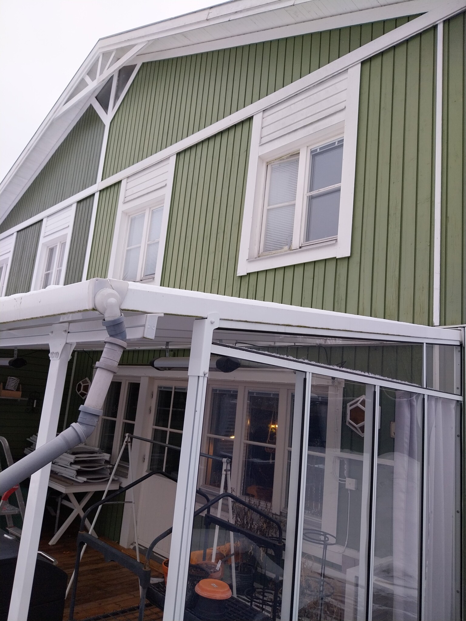

Hej, ska måla huset och för att komma åt med ställning måste jag ta ner mitt altantak. Men är osäker på hur jag ska få loss takskivorna utan att skada dem. Är det någon som vet hur man gör? Det är ett kanalplasttak utav märket Feria.
  • Grönt trähus med vitt kanalplasttak på altanen, synligt stuprör; inlägg handlar om att demontera utan skador.
RoTe
Bilden visar ju inget av infästningen alls... Är skylift uteslutet?

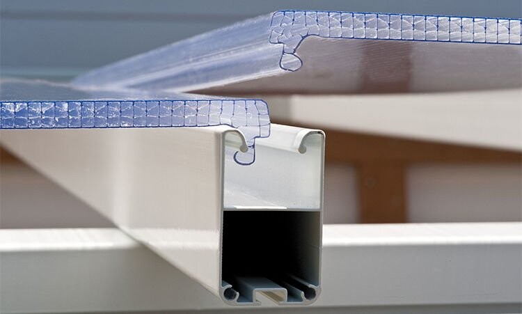

Tyvärr omöjligt att komma åt med en skylift. Bifogar en bild från nätet på infällningen.
  • Plastskiva infälld i vit metallkonstruktion, närbild.
RoTe
Ser ju ut som man bara trycker/slår det uppåt?
Ok då ska jag prova det. Tack för att du svarade.
Bästa svaret
RoTe
Lägg en bit regel mellan kanske så du inte slår näven igenom plasten.
Bra tips, funkar😀
