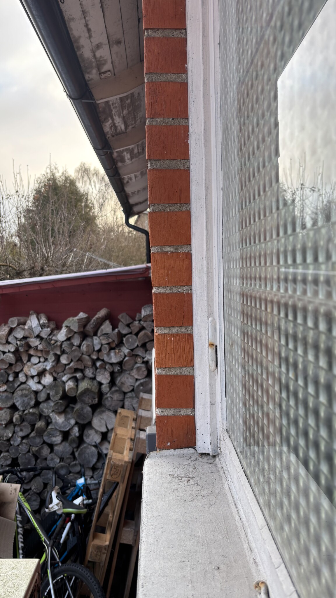

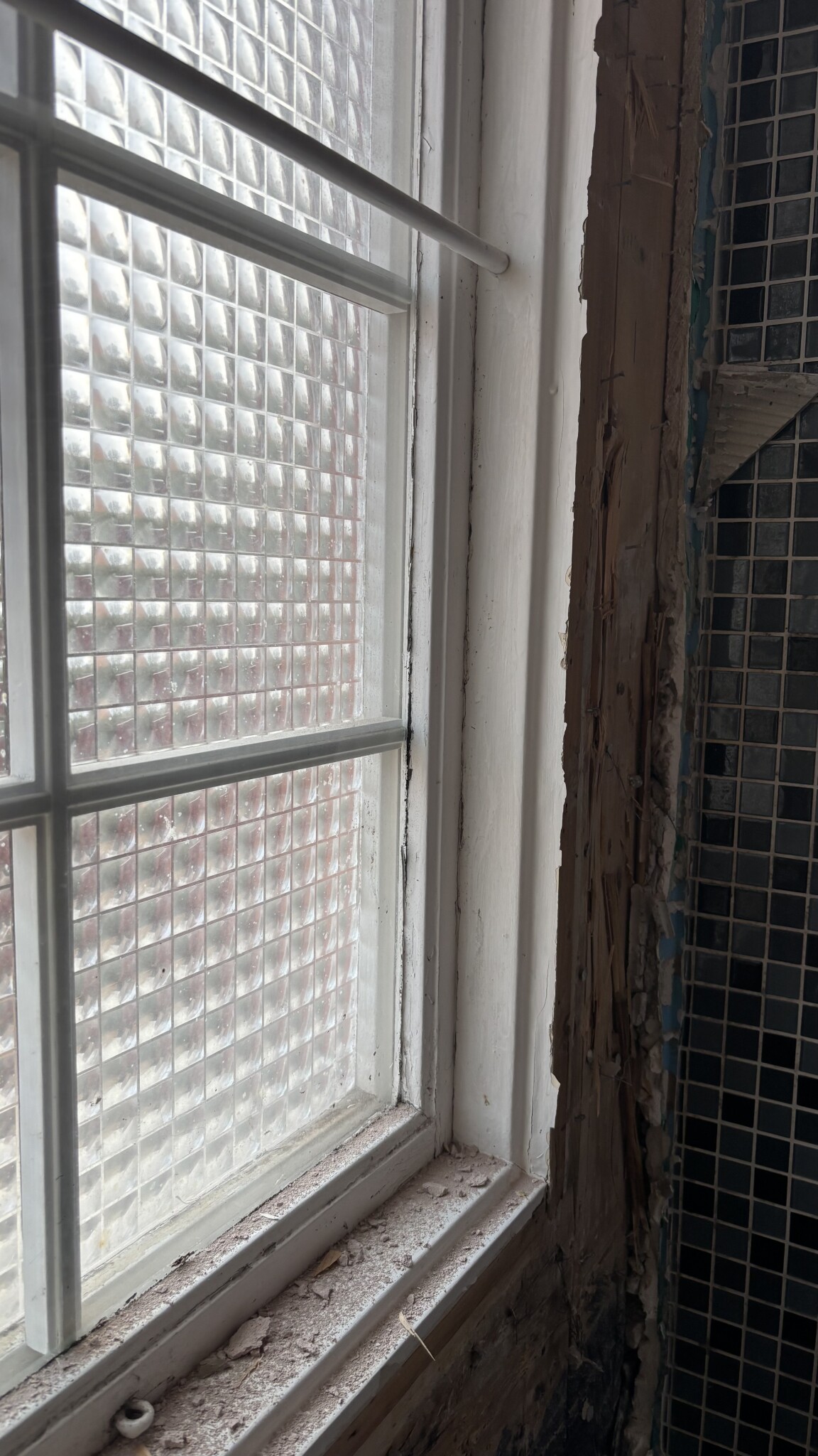

Vi renoverar badrum och jag ska montera nytt fönster. Nu vill vi gärna ha en fönsternisch i badrummet och jag hade därför tänkt att montera det nya fönstret i liv med fasadteglet. Går det att göra så utan att det försämrar konstruktionen och med tanke på vad gäller fukt, hållfasthet etc. Tanken är att bygga en ny ram som livar med teglet och montera fönstret i ramen.
  • Fönstermontage vid tegelvägg i badrum, visar fönsternisch och murverk. Vedstapel och cykel syns i bakgrunden.
  • Närbild av ett befintligt badrumsfönster med frostade glasrutor och delvis synlig, sliten vägg, som en del av en renoveringsdiskussion.

Nej skulle jag säga då hela fönstret då hamnar på den kalla sidan av stommen, gör du det så kommer du garanterat få kondens problem och behöver göra en det konstruktionsförändringar och sätta överbleck i luftspalten mellan tegel och stommen..
