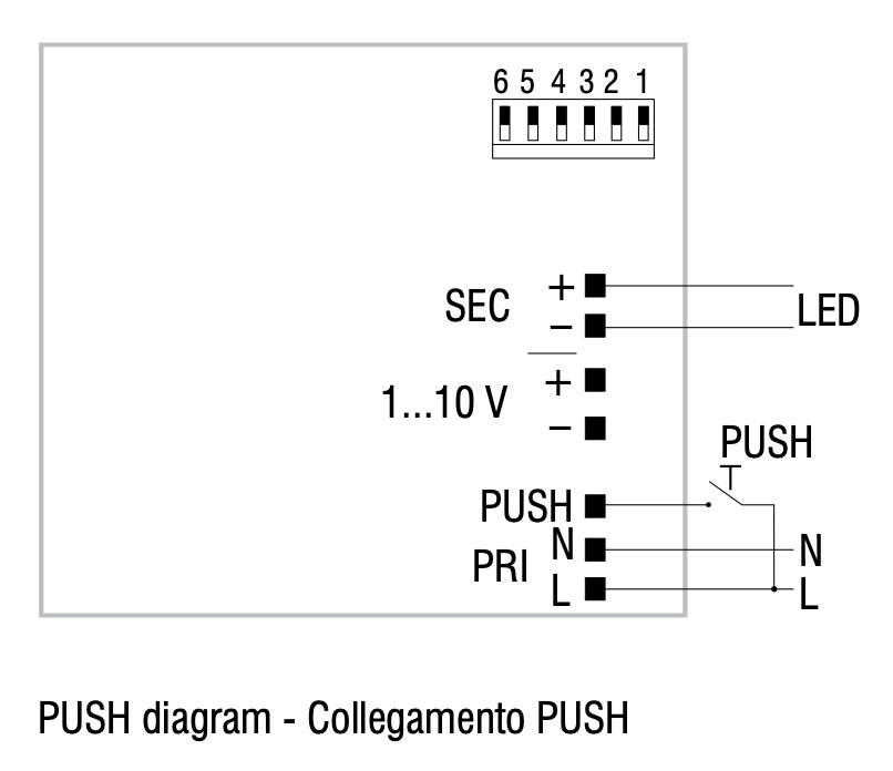

Då är det mer begripligt. Många drivdon för LED har inbyggd dimmer som styrs via en impulsingång. Om du postar en bild på den, eller märke/modelbeteckning, så kan vi ser hur den skall kopplas mot strömbrytaren.LoFi14 skrev:
Det här det kopplingsalternativ som är relevant för dig:
Drivdonet skall anslutas fast till spänning med L (fasledare) och N (neutralledare). Det vill säga att det är fast anslutet till elsystemet utan att någon av de trådarna går igenom brytaren.
Strömbrytaren skall anslutas till L (fasledare) från elsystemet och från utgången skall en "tändtråd" dras och anslutas till PUSH drivdonet.
tusen tack för svar och hjälp!O Steamboy skrev:Det här det kopplingsalternativ som är relevant för dig:
