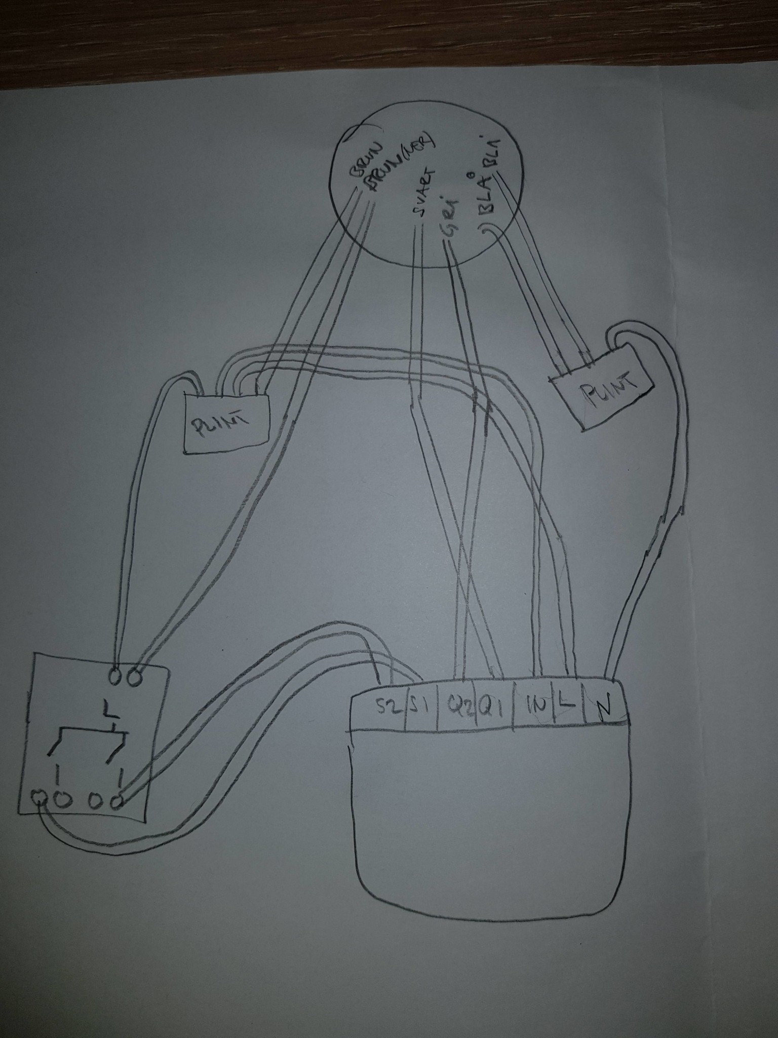

Jag har köpt en fgs-222 som jag tänkte koppla till en dubbelbrytare som styr utebelysningen. Syftet är att kunna stänga av ich sätta på utebelysningen utifrån solens upp och nedgång.
Jag har en plan för hur jag ska koppla men innan jag ger mig på något utan att ha 100% koll så tänkte jag att det är lika bra att fråga här.
Jag har bifogat en skiss över hur jag tror mig ska koppla:
Handritad skiss av en elektrisk inkoppling för en dubbelbrytare med märkta ledningar och anslutningar.

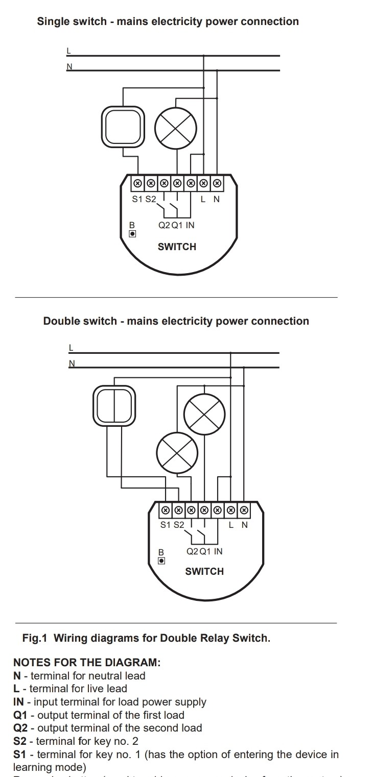

Fibaros egna styrningar kan ses på
och kopplingsschemat finns i manualen :
Kopplingsscheman för enkel och dubbelbrytare till utebelysning som visar elanslutningar och terminalpositioner.

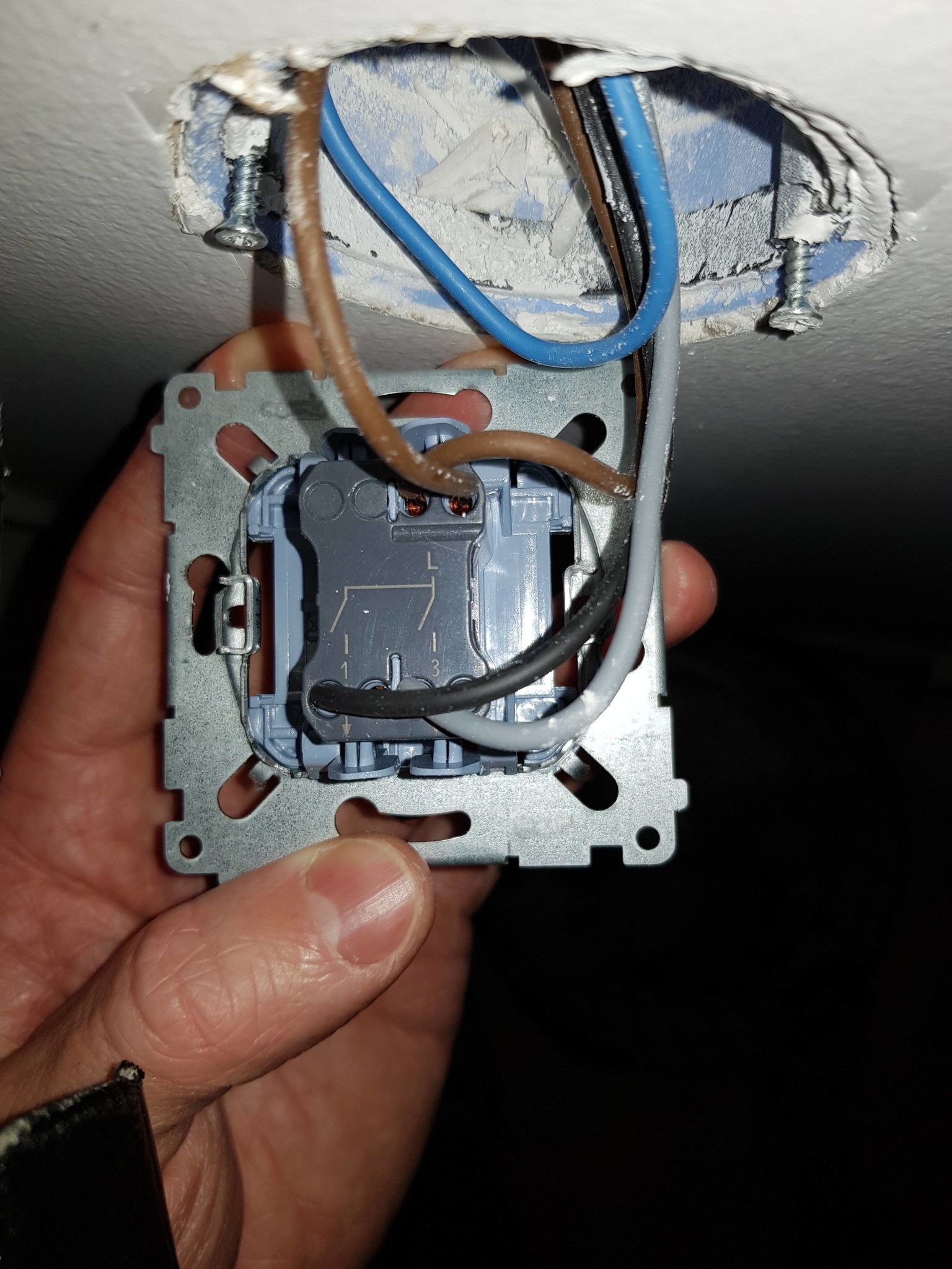

Skillnaden mot klippet är att jag har två bruna varav den andra går neråt till ett eluttag under strömbrytare.
Hand som håller en väggmonterad dubbelbrytare med öppet eluttag och synliga kablar, inklusive en blå och flera bruna.

Ritningen ser korrekt ut. Du kan inte räkna med att allt som skrivs på ett forum är 100% rätt och riktigt.
Det är upp till dig att värdera given information.
