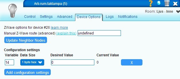

Har installerat LED belysning och kopplat in Fibaro's switch FGS211 (1x3kW) tillsammans med en återfjädrande brytare. Styrning via Vera3 funkar fint men brytaren funkar inte, lamporna blinkar bara till.
Som jag fattar det så skall variabel 14 sättas till 0
- Hur sätter jag denna variabel?
Har under "Advanced" satt:
New Service: 14
New Variable: 14
New Value: 0
Så kommer det upp med label "14" och värdet 0
Men är detta rätt??

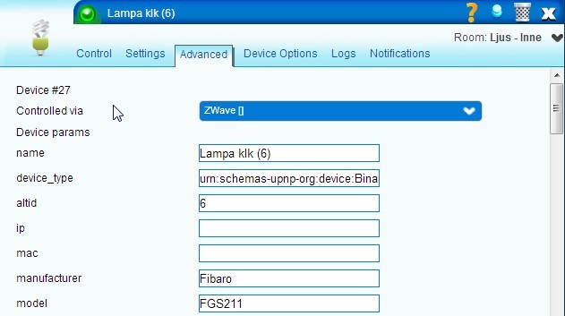

- FGS211 dyker ju upp som två enheter, varav den ena (1) funkar att tända lamporna genom WebUI medan den andra (2) reagerar inte. Förälder/barn har jag läst om, vilken är förälder och vilken är barn och vilken skall ha variabeln??

1. På min FGS211 är det föräldern man ska använda. Den andra vet jag inte vad man ska ha till. Annars kan man se det i värdet "Controlled via" där förälderna har "Z-wave" och barnet "föräldern". Så använd den enhet som fungerar.
2. För att sätta variablen ska du gå in på "Device options" (givetvis på föräldern) och "Add configuration setting" enligt bilden nedan.

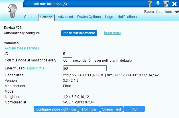

Gå sen till "Settings" och tryck "Configure node now"
Kanske behövs en reload också, kommer inte ihåg riktigt.

Yes, där satt den. Tack! Jag var på fel ställe och konfigurerade variabler.
