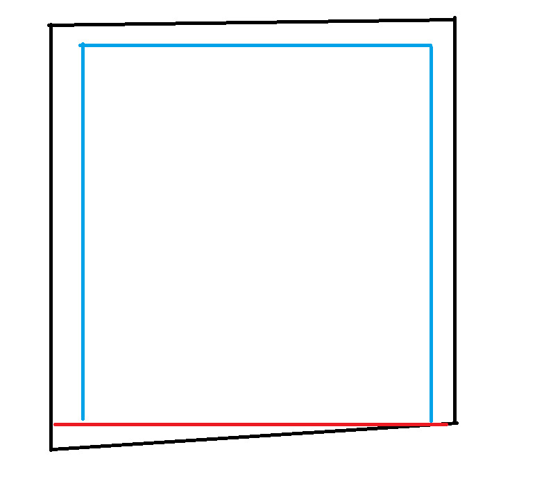

Hej, håller på att montera ny dörrkarm. När jag började montera dörren insåg jag att "tröskeln" eller snarare botten som karmen står på är helt sne. Vilket gör att ena sidan av karmen måste stå i luftren.
Tänkte om man kan ta en plywood och kapa till som man sedan kilar och limmar fast (som på bilden) så det blir rakt. Sedan ställer jag karmen och tröskelplattan på det. Eller hur hade ni gjort?
Det röda är den tänkta plywoodskivan och blå är karmen.

Det blir nog perfekt. Tycker oftast man ser att det är påsalat på ett eller annat sätt under tröskeln.
Viktigt att det blir ett bra stöd under så att tröskeln inte sviktar om man kliver på den.

Finns det något bygglim som ni känner till som har lite bärförmåga? som man skulle kunna fylla ut lite med?
