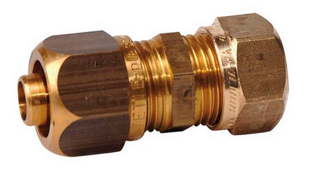

Det står ”använd bara slangkopplingar med fast invändig stödhylsa” I anvisningarna. Vilka kopplingar till 32/16 PEM uppfyller det? Har tex Biltemas raka PRK invändig stödhylsa?
Jag förstår så klart vad en stödhylsa är. Men vad är fast invändig stödhylsa?

Fast stödhylsa skulle jag klassa som Beulco 66 eller Vatette Plast.
Stödhylsan är en del av kopplingen, ingen separat lös produkt.
Båda varianterna går att lösa på något sätt.
Sök på RSK som kan tänka sig passa för dig.
https://www.beulcoarmatur.se/collections/66-plastrorskopplingar/products/6601-plastrorskoppling
Vatette kopplingsset måste kombineras med en koppling också i större dimensioner.
https://www.vatette.se/produkter/ko...opplingsset-klamhylsa-och-mutter-dy32-x-44-45

Även Vatette kopplingsset finns där. 👍
