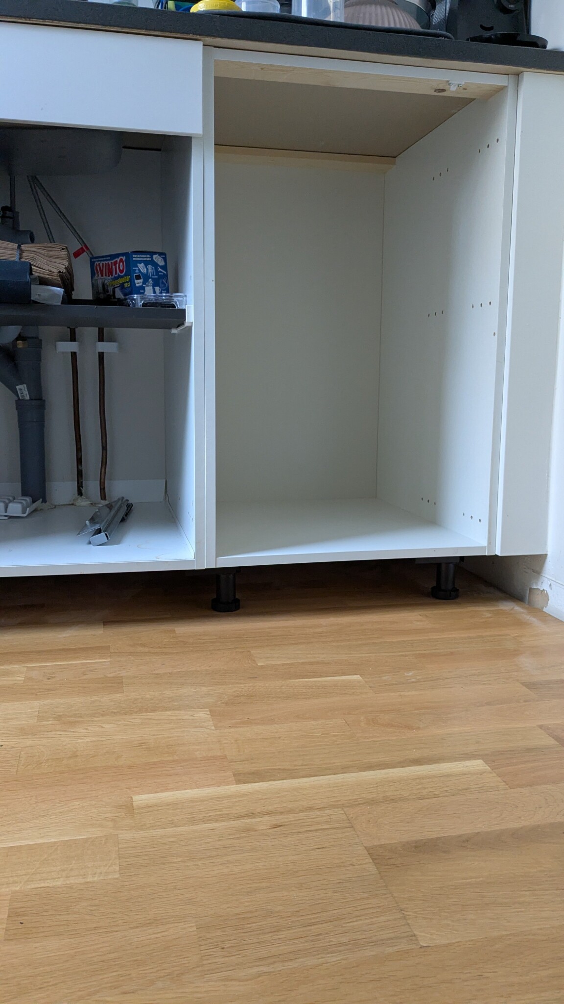

Hej. Bor i lägenhet med ett kök från Ballingslöv. Vill få loss stommen till lådor som är till höger i bilderna för att installera en 45 cm diskmaskin. Förstår inte hur vi får loss den? Vi har lossat på alla skruvar som fanns i stommen och de som var genomgående från vänster sida. Har även tagit loss golvlisten och släppt på alla 4 fötter under som var spända mot golvet. Hur får vi loss stommen, någon som vet?

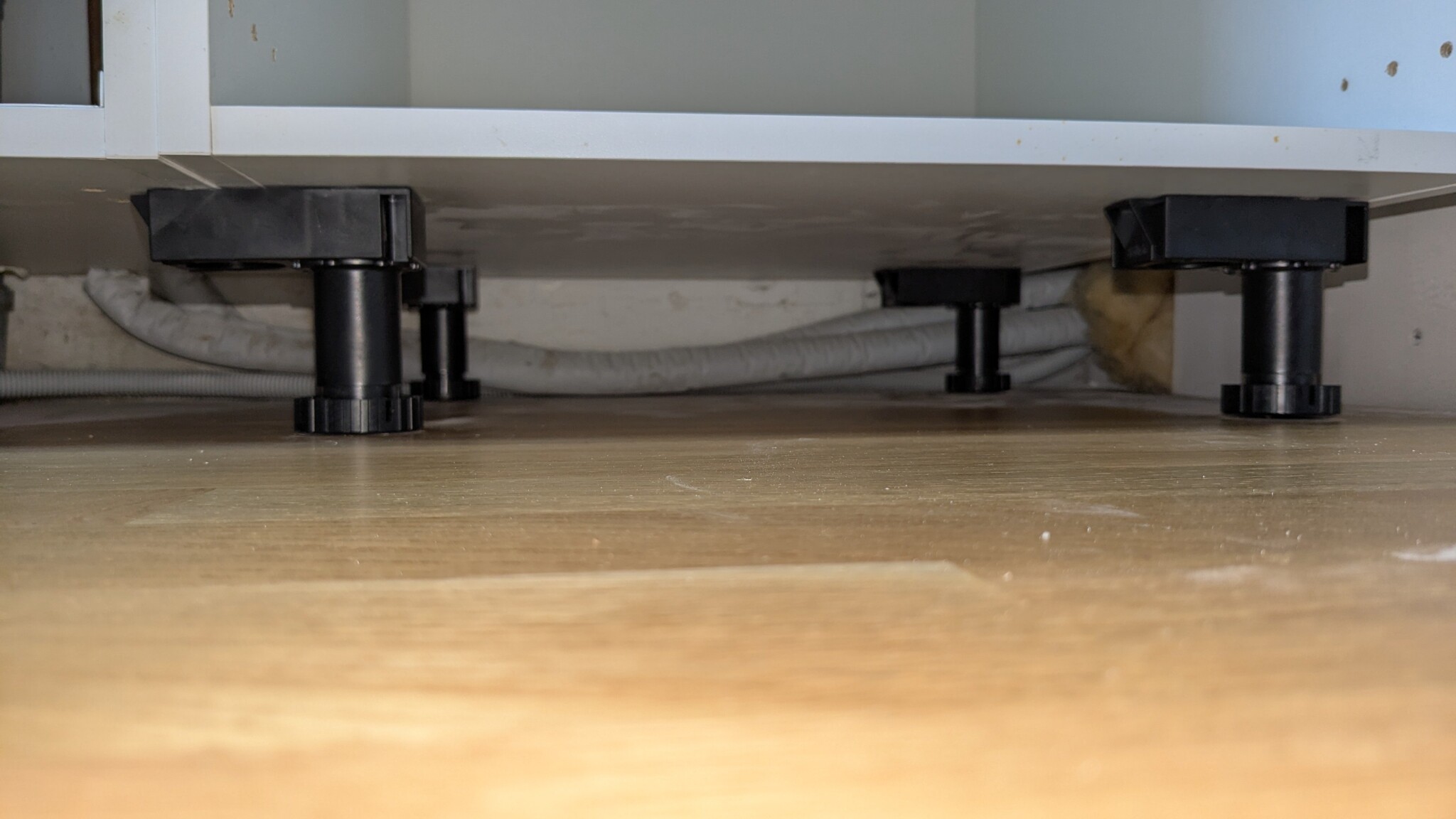

Blocken som sitter på benen, har 4 piggar som sticker upp i stommarna på bägge sidor. Så att bara lossa lite på benen hjälper nog inte, dom måste bort i sin helhet för att stommen ska kunna hasa ner. Sen kan det spänna en del mellan skåpen och hålla igen.
När benen är borta ( i tanke på att dom är korta, så kanske det inte går att skruva upp stolparna så piggarna släpper ) , blir till att kapa dom, gängan i dom sitter på övre halvan av benen.
Kanske såga av blocken i linje med delningen mellan såpen, då blir halva blocken kvar. Och vända runt blocken så att benen hamnar under skpen på sidan om. Det går att kapa benen och skruva ihop en del, sätta in blocken för piggarna och gänga upp. Se noga efter när benen kapas, att det går att skruva som stöd igen.

Tack!! Löste det genom att köpa nya skruvbara fötter från Bauhaus till vänstra skåpet och sen såga av de gamla. Fick lossa på listen till höger också för där satt skivor i spänn mellan vägg och stomme fastlimmade haha... Till slut så hasa vi ner den och nu är diskmaskinen på plats
