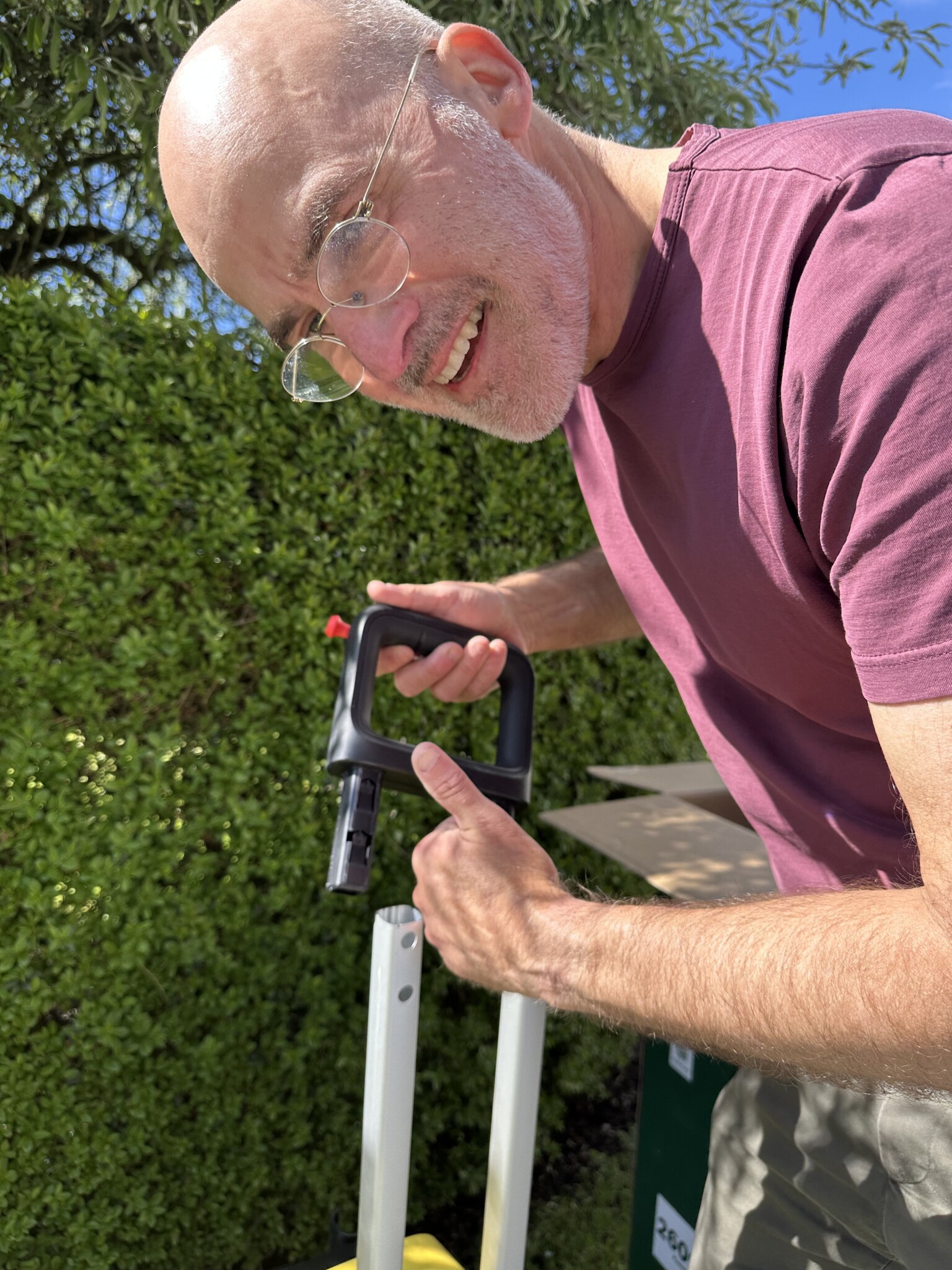

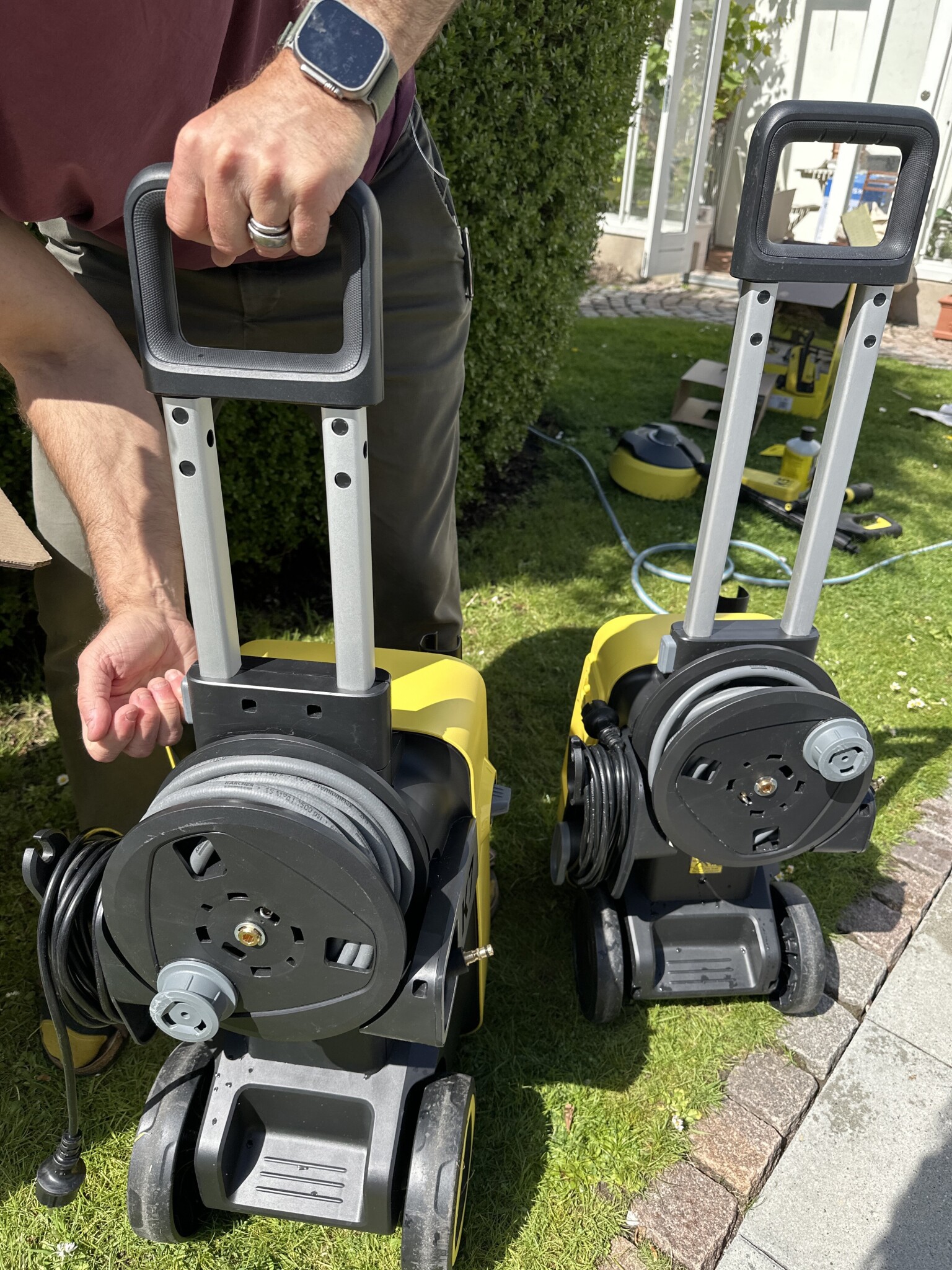

Vi försöker plocka isär högtryckstvättarna från testet så vi kan skicka iväg dem till vinnarna. Nu har vi fastnat vid att det inte går att ta av handtagen på Kärcher K7 och K5.
Snälla hjälp! 🥹
  • Man försöker ta bort handtaget från en Kärcher högtryckstvätt, med en annan likadan högtryckstvätt bredvid på gräsmattan.

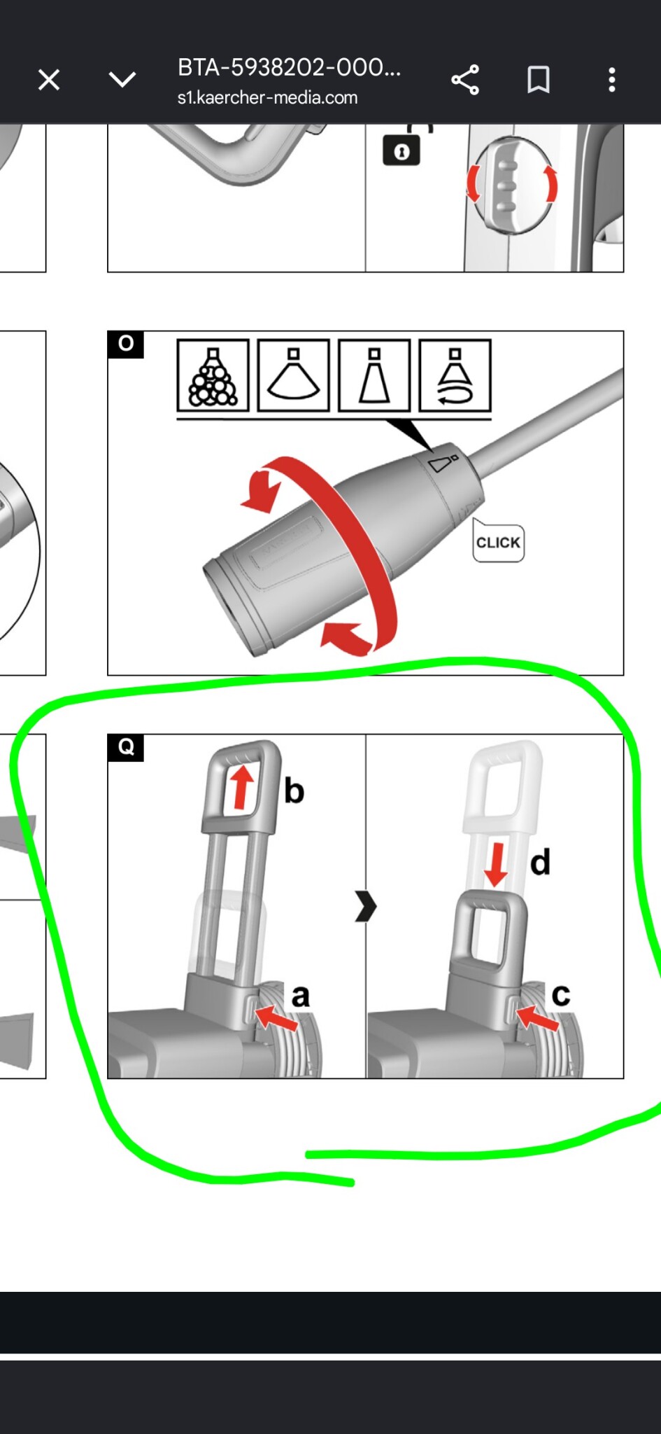

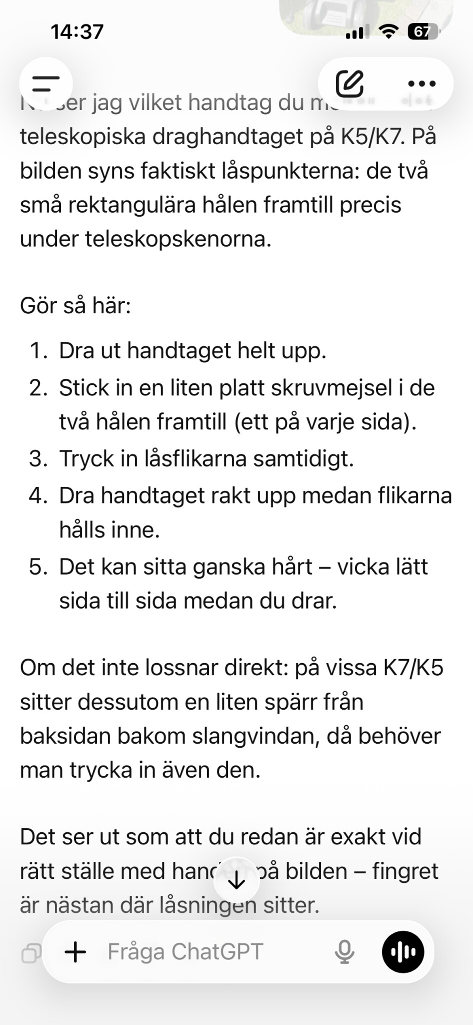

Chatgpt har svaret, se bifogad bild.
  • Textinstruktioner för att lossa teleskopiskt draghandtag på K5/K7, med fokus på låspunkter.

Tack för hjälpen! Nu blir vinnaren glad med!
  • En man i lila tröja monterar något i en trädgård, leende mot kameran.
