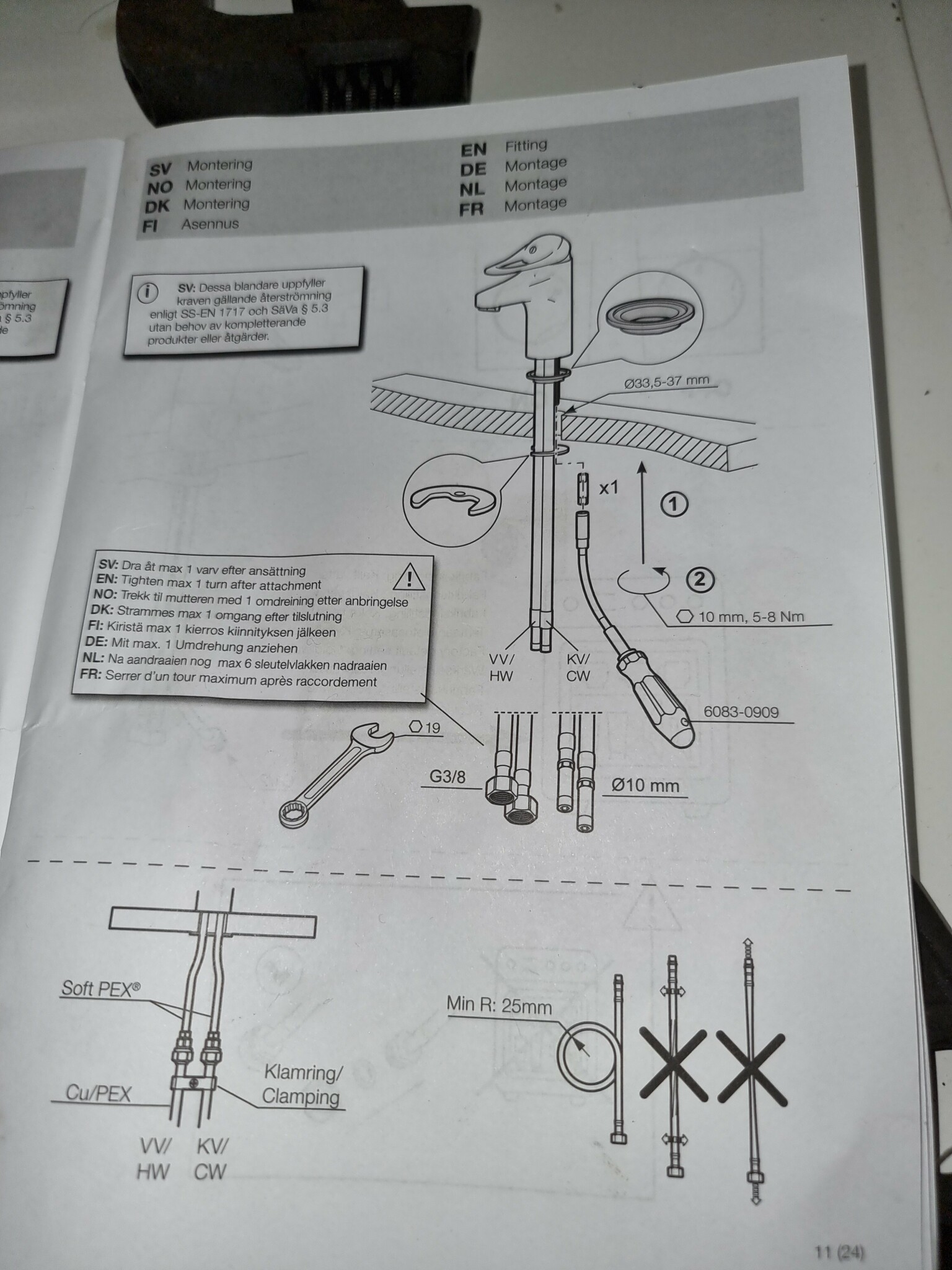

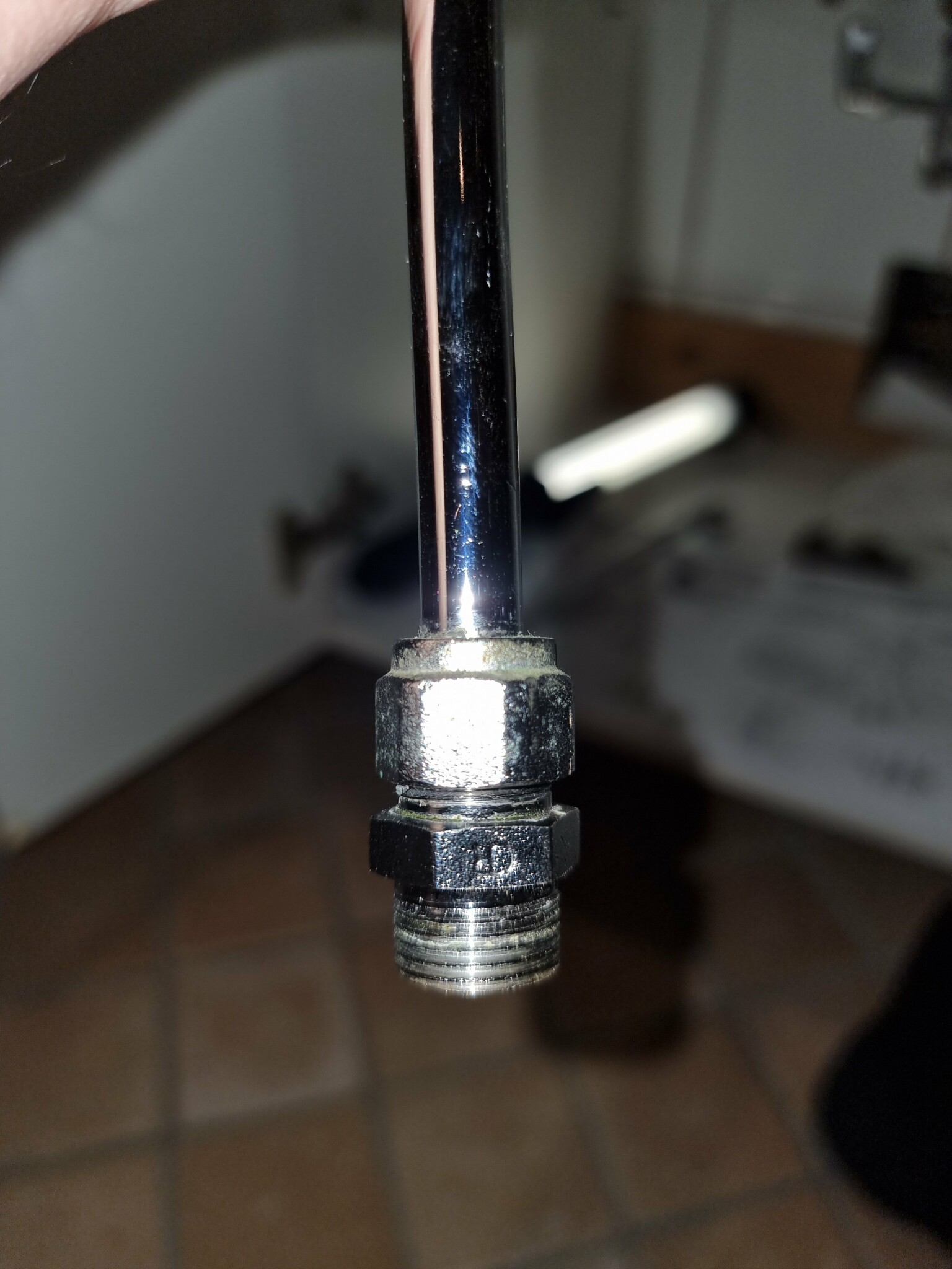

Hej, jag har nyligen satt dit en fmm 9000E men vet inte vad jag behöver för att det ska kopplas. Det är en slätande anslutningsslang. Innan satt det en fmm 9000 med fasta rör
Bifogar bilder.
Är första gången jag byter blandare så tacksamt om nån kan vägleda mig till hur detta ska kopplas.
Bifogar bilder.

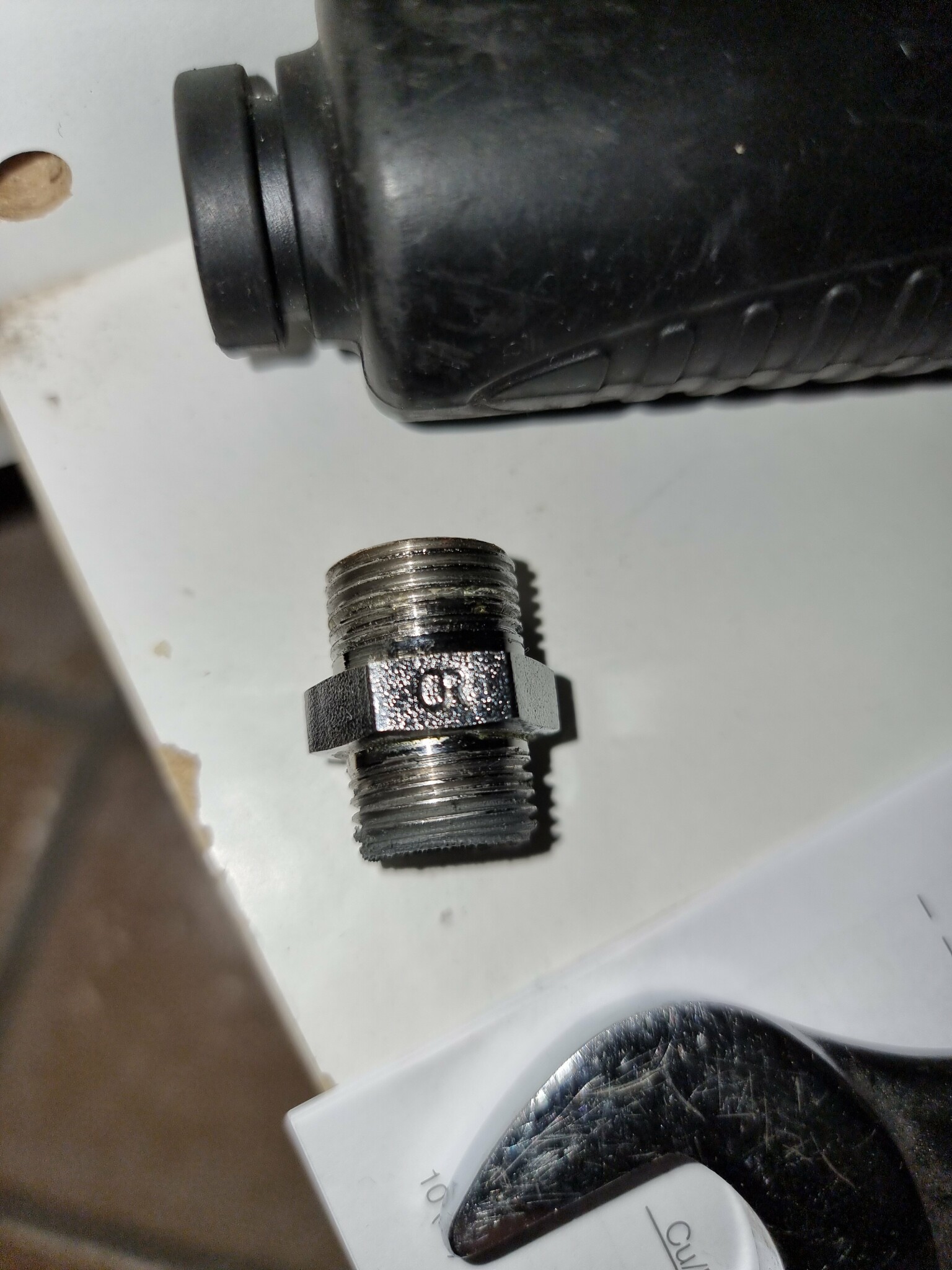

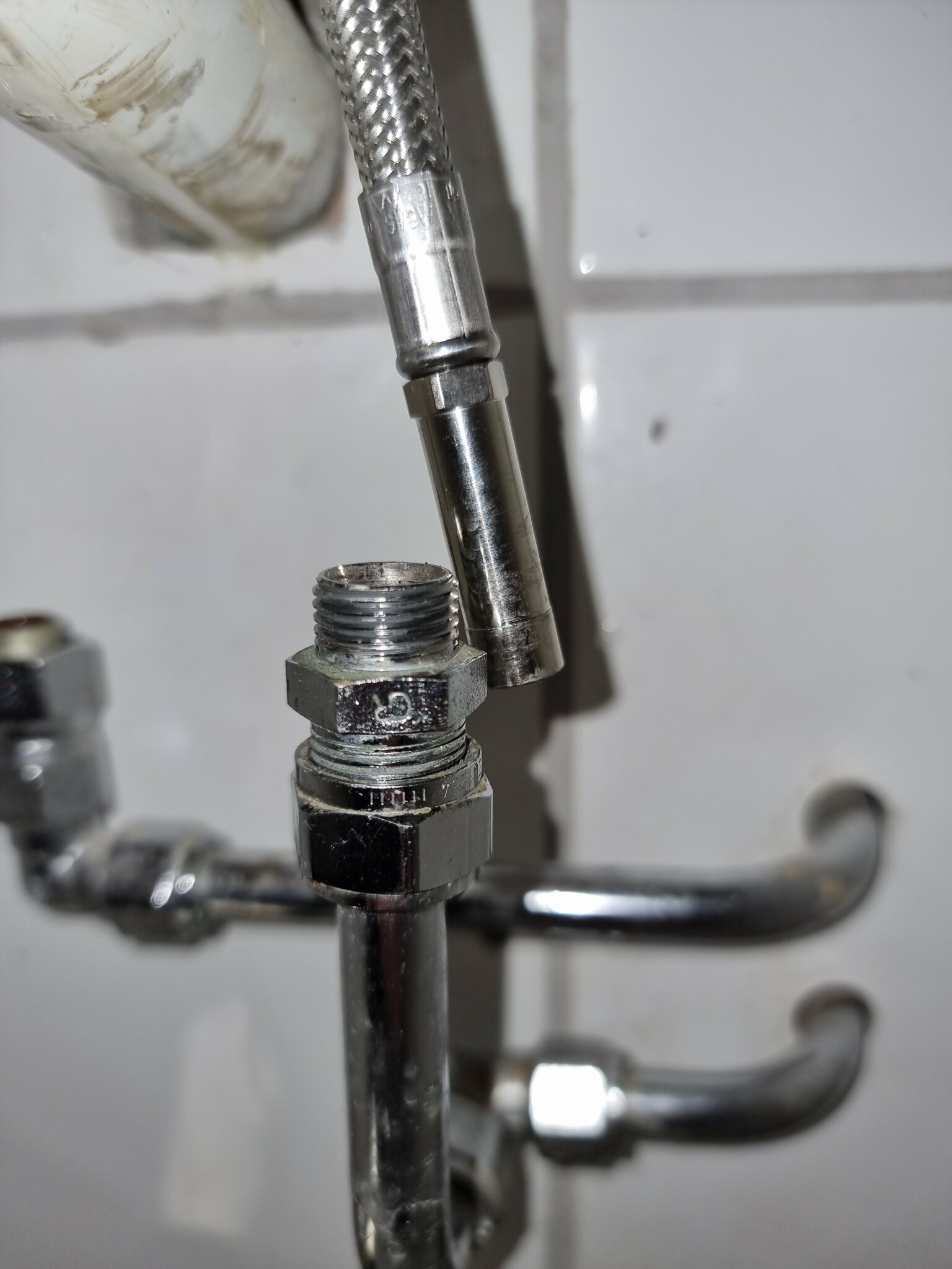

Den släta hylsan ifrån blandaren ska ner i en klämringskoppling, diameter 10mm.
Denna skulle alltså fungera?S Spikrätaren skrev:
https://www.jula.se/catalog/bygg-oc...gar/klamringskoppling-452100/#product-reviews
Ska den sedan ner i den befintliga installationen?
· Västernorrland
· 12 102 inlägg
Räcker båda slangarna ner i de gamla kopplingarna till att börja med?
