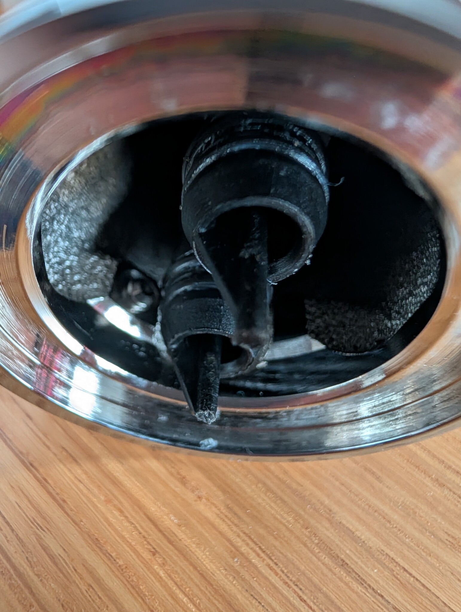

Slangarna följde med blandaren så antar dom hör till
Det sitter nåt som jag tror är nån transportsäkring men jag får inte bort det..... Hur gör man?🤔
  • Närbild av blandarens undersida med slangar och en transportsäkring, fotograferad mot en träyta.
  • Flexibel slang med gängad koppling och svart o-ring placerad på träbord.
Björken nr6 och 1 till
Farstatjej90

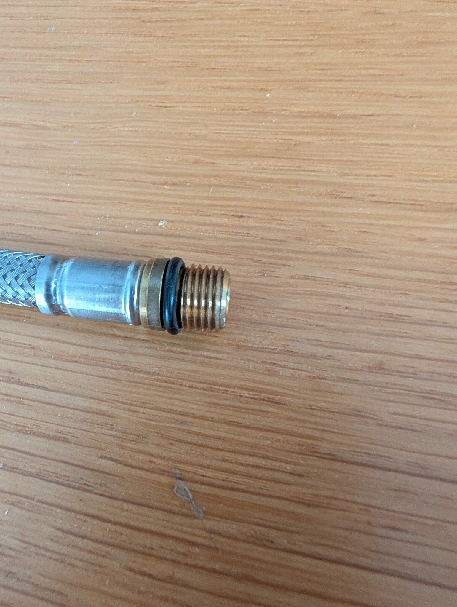

Vid närmare granskning sitter det en O-ring också på kopplingen, är det nån slags koppling alltså? inte gänga`?
två frågor då, har de skickat med fel slangar i förpackningen? och fråga nummer två, piggarna närmast oss i bild är nu mer bara delvis på plats (brutna), kan jag nu kasta blandaren?

Går det lättare att se helheten om du tar bort blandaren från bänkskivan?!
Edit: Jag ser nu att den verkar ligga ner...
Och vad säger installationsanvisningen?

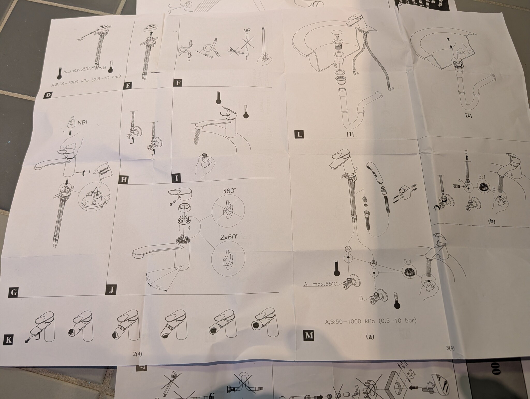

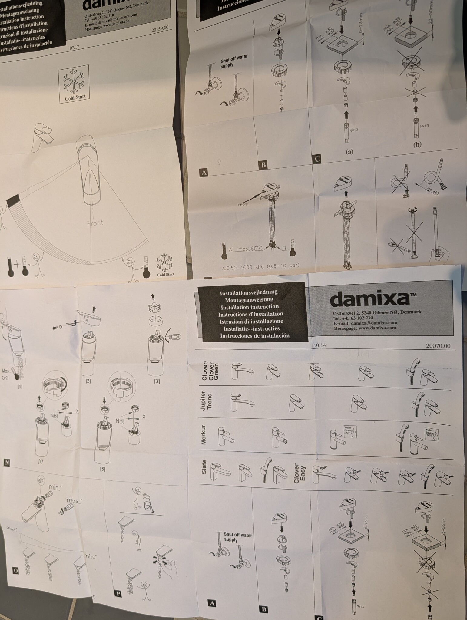

Hej, tack för svar, installationsanvisningen nämner inte alls det här utan visar blandaren med slangarna redan monterade...
Göran Tivenius
Farstatjej90
Detta är vad som låg i förpackningen
Tillägg : jag försökte vända dom rätt nu kan jag inte få tillbaka dom
Ok här är dom rättvända:
Instruktionsblad med skisser för montering av Damixa-blandare, inklusive detaljerade steg för installation av olika modeller som "Clover Easy" och "Jupiter.
Instruktionsblad med olika steg för installation av en kran, inklusive bilder av delar och monteringsanvisningar.

Så transportpluggarna sitter inte gängade i samma gängor som slangen sen skall fästas i? Antar du har provat dra och gänga ut dem
Farstatjej90
Jag har försökt skruva och dra och det enda som hända var att piggarna gick av....
Så när det satt så hårt tänkte jag att jag får fråga.
Sen sitter det som sagt en O-ring på det jag tror är transportsäkring...
Göran Tivenius och 1 till
Hur stor är slangens gängor i förhållande till den där plastdelen som finns på kranen? Går den utanpå på något vis?
Farstatjej90
Den går inte utanpå och det verkar också konstigt för den är ju utvändigt gängad.... men den är som sagt för liten ändå...

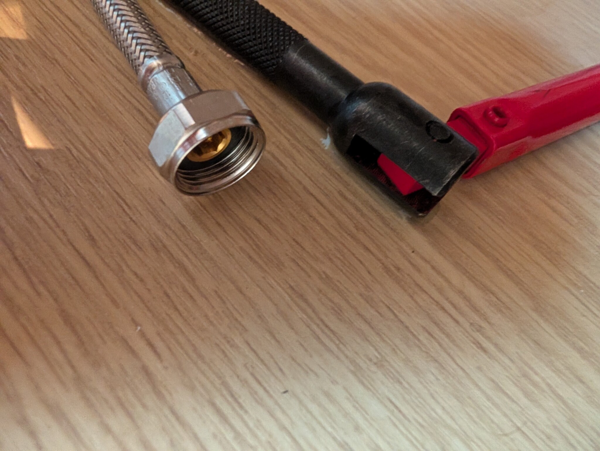

Andra änden av slangen är ut så här och passar på rören som går ut i väggen, dom är passar absolut inte i blandaren sommar alldeles för stora...så jag har inte vänt slangen fel...

Var är delen som syns på G på andra bilden. Tror där ska slangarna fast först, sen ska kranen på den delen
De där utstickande piggarna ska väl styra kranen till rätt position då man trycker på den på den nedre delen tänker jag

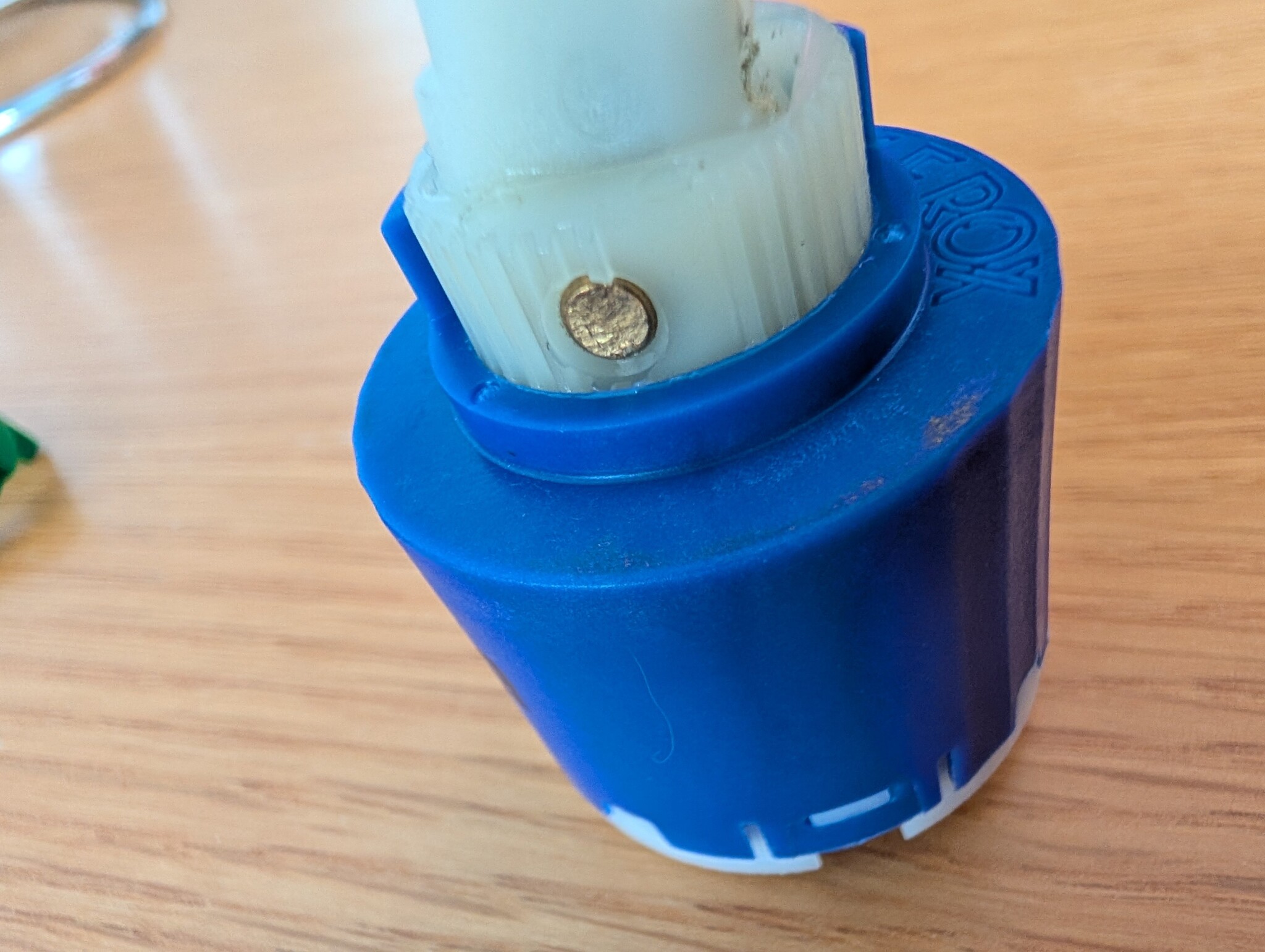

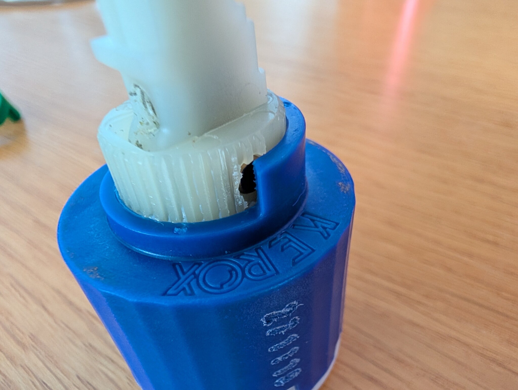

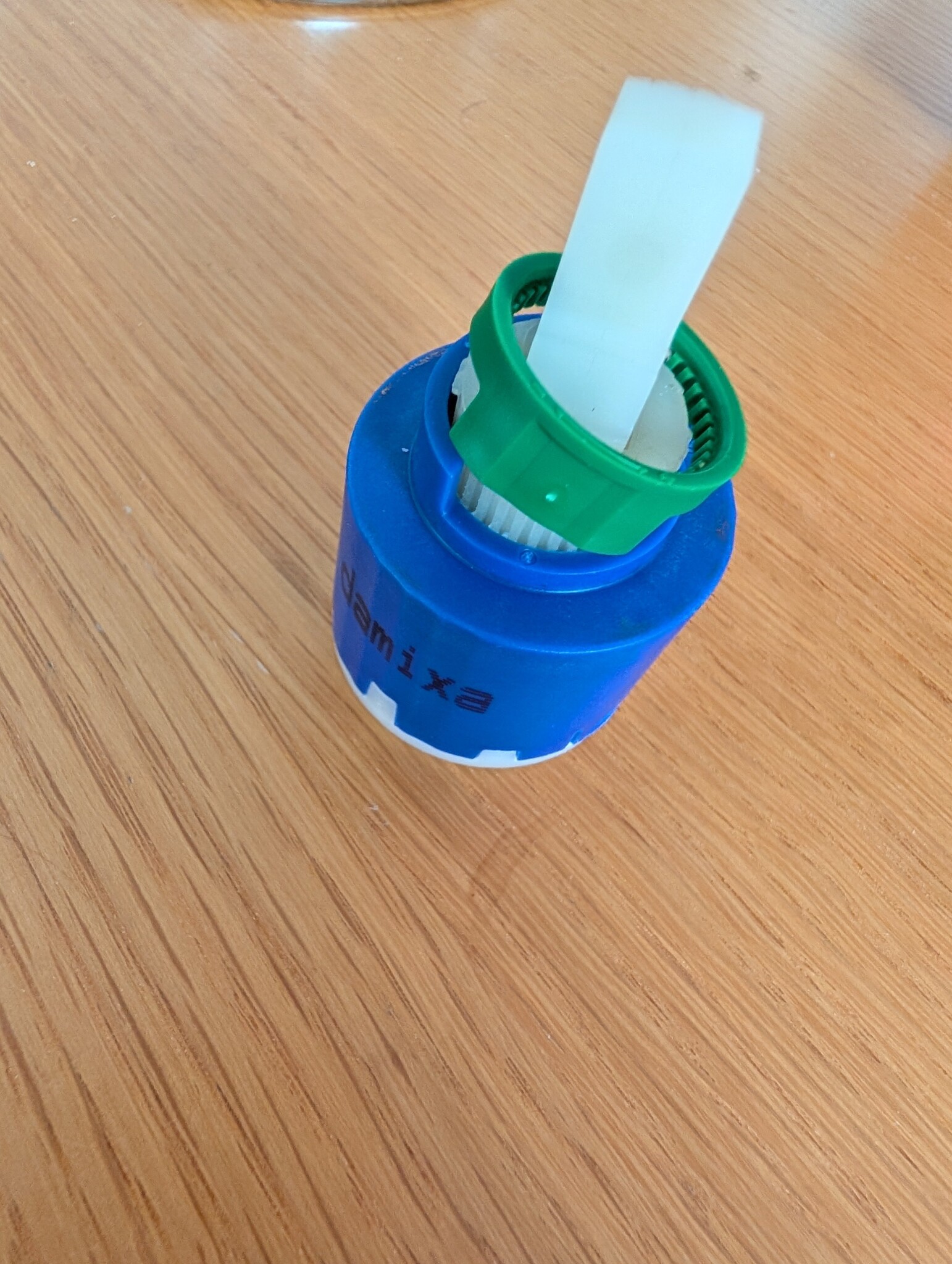

Nu nästa problem, jag plockade bort den här gröna grejen enligt instruktionen under N men får inte på den igen, behövs den tror ni ?🤔
Tillägg: Det ser också ut som att man kan skruva på något där i den vita plastdelen men man kommer inte åt för man kan inte vrida mer så man ser, sista bilden
  • Blå och vit plastdel med en lös grön ring, placerad på ett träbord.
  • Blå och vit plastdel med skruv och metallklämma, placerad på ett träbord.
  • Plastdel med texten "KEROX" och en vit, gängad komponent ovanpå, placerad på ett träbord.

MultiMan
Den behövs definitivt! Antagligen inställningen för varmt/kallt.
Är det något begagnat du köpt? Plasten och splinesen är ju skadade och deformerade.
